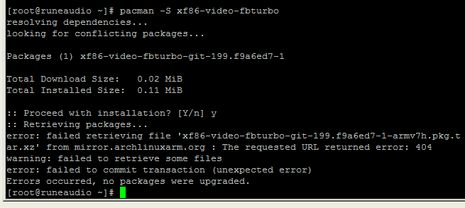

    Em bị lỗi này khi cài LCD 3.5"
    Khi đánh lệnh: pacman -S xf86-video-fbturbo và chọn Y để cài
    Có bác nào bị ngay vòng gửi xe giống em không?
