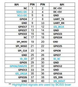

    Chân Boss DAC dùng với Pi.
    Chân 3,5: chỉnh âm lượng. Chân 12 và 35 là liên quan tới clock.
