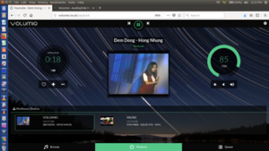

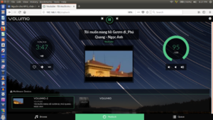

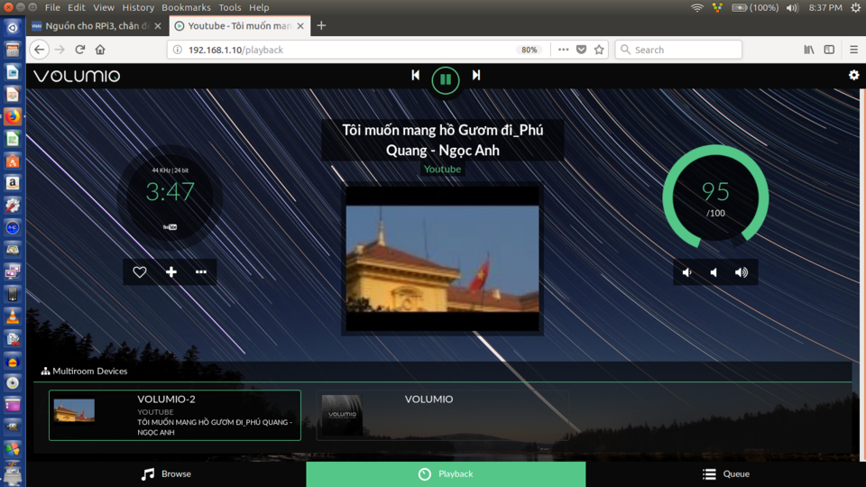

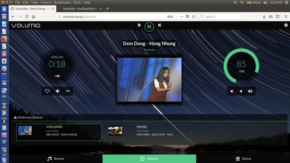

    Vẫn đang thử nhạc Youtube với RPi3+DAC: ban đầu cảm nhận hiệu năng khá tốt!

    Chất lượng âm thanh từ YouTube ra sao vậy bác? Sao bác không nghe trực tiếp từ file wav, flac, etc. luôn?

    Em có thử mấy file wav, flac... và từ YouTube thấy chất lượng âm thanh khá tốt ở mức chi phí này.
    Ngoài nguồn nhạc từ YouTube, còn một số trang nghe trực tuyến khác, em chưa biết cách thiết lập để nghe các trang này qua Volumio trên hệ thống RPi+DAC; vậy nhờ các bác chỉ giúp.
    Tks for All.
