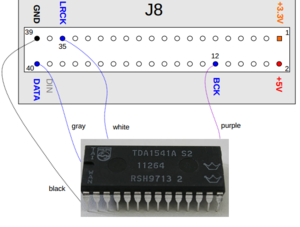

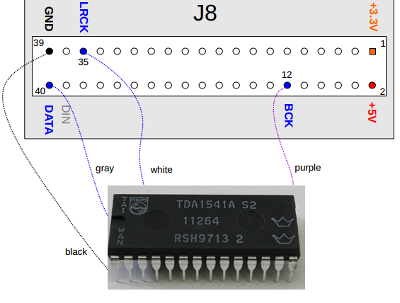

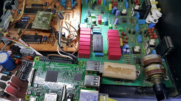

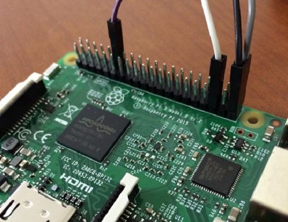

    Thấy tay này lý luận về chuyện I2S out và clock trên Pi không cho bit-perfect với tần số 44.1 :lol:
    You see, in theory the RPi has a bit of a problem with its I2S output. Since the only clock onboard the RPi is a 19.2MHz crystal, it should have trouble generating proper clocks for its I2S output. For example, for 44.1KHz audio, the LR Clock must be running at precisely 44.1KHz. That is not possible, since the frequency is not a multiple of 19.2MHz. Thus, the frequency can be either 19.200.000 / 435 = 44.138KHz or 19.200.000 / 436 = 44.0366KHz. This is a limitation of the Broadcom BCM2835 in conjunction with the 19.2MHz crystal and there is nothing that can be done.
    http://www.dimdim.gr/2014/12/the-rasber ... rough-i2s/
    Ông bạn vẫn cứ khăng khăng lấy một con Pi3 về lấy I2S để đưa vào TDA 1541 - (Nghiện vụ này: DIY DAC USB sử dụng C-Media CM108 - viewtopic.php?f=7&t=82005 )
    Được 2 hôm rồi... không thấy gọi lại.. hy vọng con KCD 30 nhiều vương miện yêu quí của lão ý .. chưa cháy :)
    Khai báo trong confìg.txt
    Mã:
    # Uncomment one of these lines to enable an audio interface
    device_tree_overlay=hifiberry-dac
    #device_tree_overlay=hifiberry-dacplus
    #device_tree_overlay=hifiberry-digi
    Sơ đồi nối chân GPIO
    Pre-test board
    Update 04.04
    Đã ra tiếng !
    Các file đính kèm:

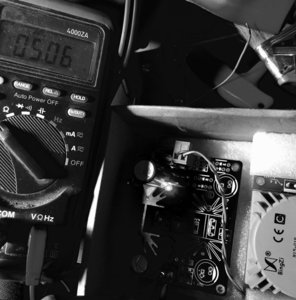

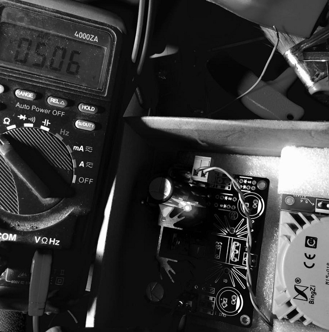

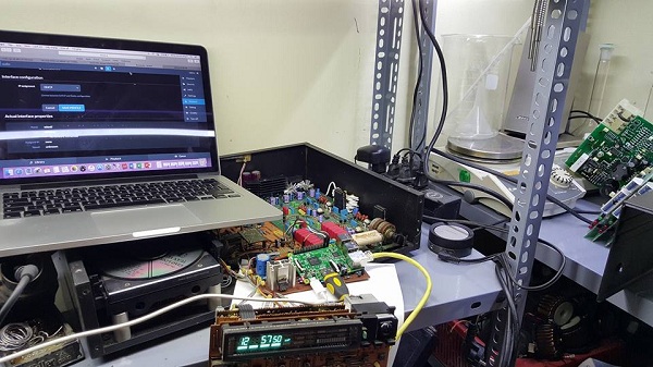

    Nhận board LT3042 này có 1.5A nên phải disable wifi. bluetooth, sound onboard .. cho đỡ hao điện
    Điện thì đủ rồi .. không biết nước nôi thế nào :)

    Em mới chuyển cụ Scorpio mạch chạy con LT3042, thông số gấu hơn ạ :)
    Output Voltage Noise:
    0.8 µVRMS (10 Hz, 100 kHz)

    Ghép cùng một con transitor để có thể cấp dòng tới 1.5A như mạch trong datasheet đề xuất ạ :)
