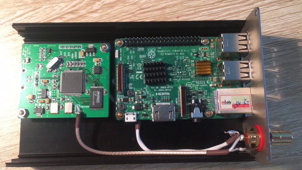

    Em hoàn thiện thêm được chú Pi nữa, chơi nguồn linear

    Em hơi tò mò, hỏi chút ạ
    Anh dùng bo gì bên canh Pi đó ạ.
    Bo này anh kết nối với Pi qua cổng USB ạ

    Nếu ko nhầm của bác ấy là kit CM6631 chuyển từ usb > i2s và coxian.:D

    Bác Dat_haui phán chuẩn ợ! E lấy tín hiệu từ coax

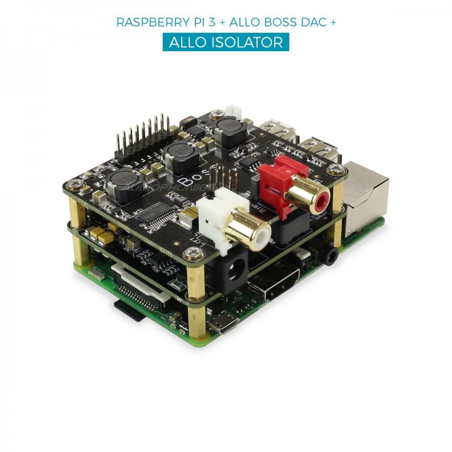

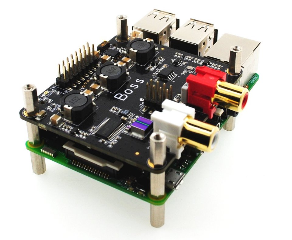

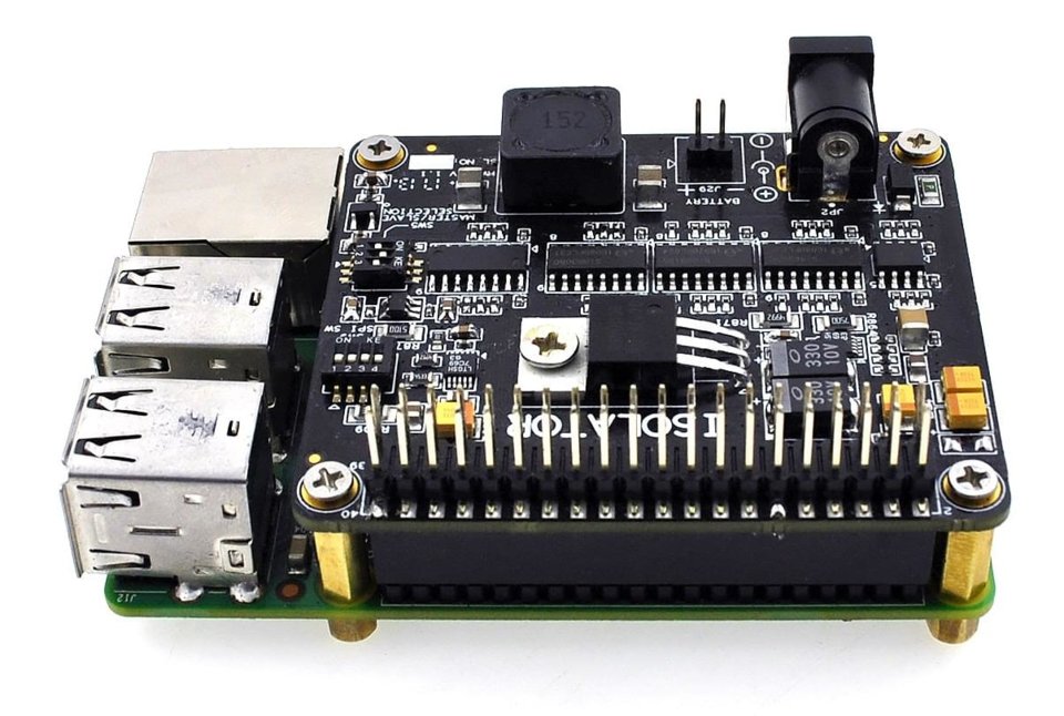

    RPi3 và DAC Boss đã hoạt động tạm ổn. Nhờ các bác chỉ giúp: nếu sử dụng thêm bo Isolator của Allo với RPi3 và DAC Boss thì cần thiết lập thêm như thế nào hay chỉ cần lắp và cấp nguồn cho RPi3 và Isolator.

    Nếu bác định xài isolator thì e nghĩ nên xài kali reclock thì hơn, chứ clock trên pi hơi lởm :d

    Trường hợp này không dùng được Kali reclocker với BossDAC nhé. Bản thân BossDAC đã là masterDAC nên chạy clock riêng có tích hợp hai thạch anh NDK chất lượng làm nhiệm vụ như KaLi rồi. Dùng với BossDAC thì chỉ mua thêm Isolator nữa thôi!
    panzer90 likes this.

    Board Isolate không quan trọng bằng board kali reclock Bác ạ. Bác nên đầu tư recock trước.
