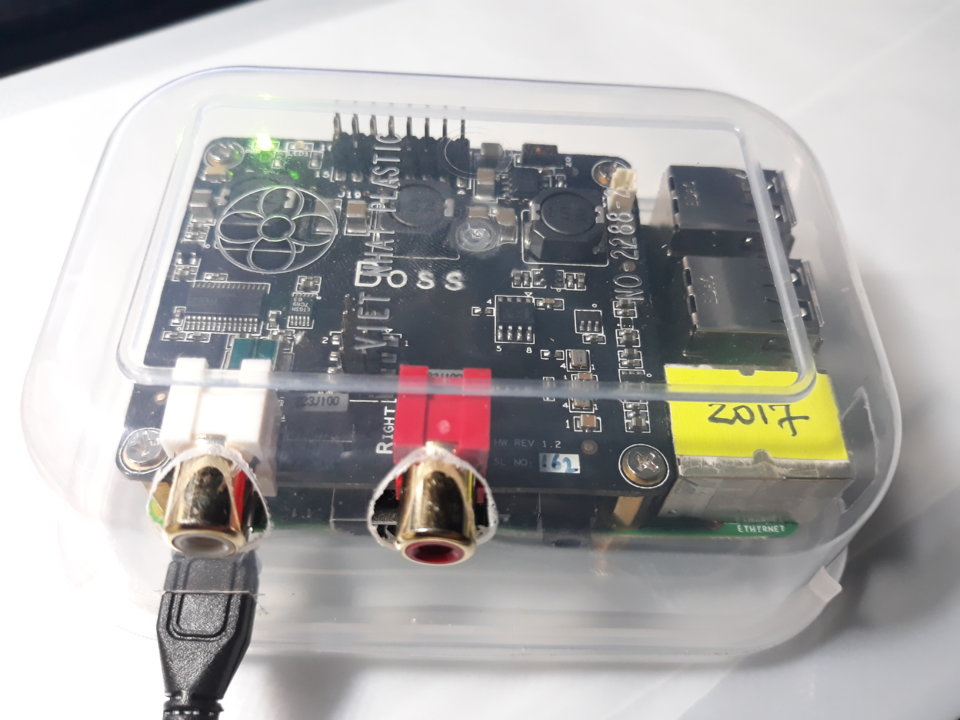

    Case Việt Nhật trong suốt, tích hợp khả năng chống sốc, chống nhiễu điện từ, có chức năng lọc nguồn kết hợp... và chi phí hợp lí

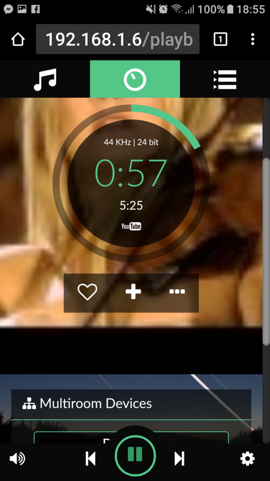

    Các bác cho em hỏi, cái mạch USB DAC của em có bộ clock khá khá ổn rồi thì có nhất thiết phải đầu tư cái reclock nữa ko ạ?
    Với lại, bác nào dùng hệ điều hành runeaudio, thì cài wifi cho RP 3 như thế nào?
    Em cắm cáp mạng vào cổng LAN của RP3, dùng smartphone cài runeUI để điều khiển được rồi, vào menu => Network and select the wlan0 interface, chọn được tên địa chỉ mạng wifi (dùng chung 1 mạng wifi trên điện thoại điều khiển). Nhưng tháo cáp mạng LAN ra khỏi RP3 là cái điện thoại báo ko tìm thấy RP3, và tất nhiên là ko điều khiển đc.
    em muốn dùng điện thoại điều khiển và rút cái cáp LAN ra.

    Bác đã đang nhập wifi cho Rune chưa?(nhập pass login vô mạng đó ạ). Khi bác đăng nhập thành công thì con modem sẽ cấp địa chỉ IP wifi cho Pi. Lúc này ,bác chưa tháo vội dây mạng LAN. Bác vào tìm địa chỉ IP wifi rồi đăng nhập bằng địa chỉ đó. Sau đó bác mới tháo dây LAN qua nhé.

    Cám ơn bác, em làm đc rồi.
    Em muốn hỏi thêm: Em cài runeaudio, sao cái thẻ nhớ của em 32GB mà giờ nó báo có 100MB?
    Em muốn copy 1 ít nhạc lên cái thẻ nhớ để nghe thì phải làm thế nào?
