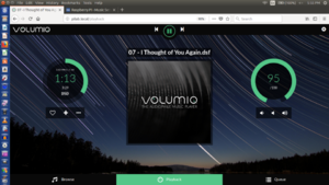

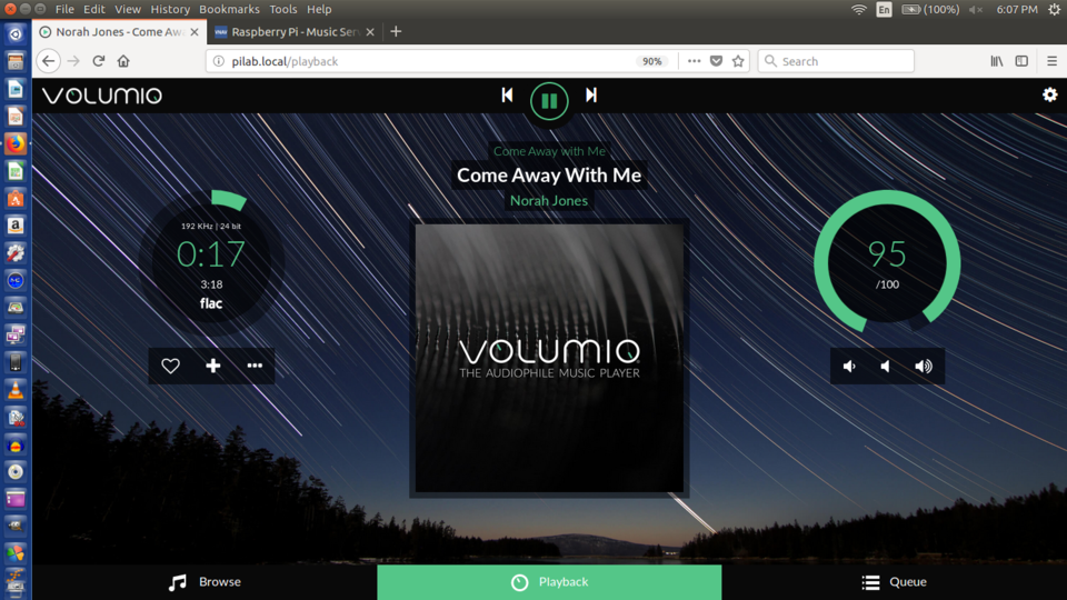

    PR3 DAC Boss + Volumio
    file 192kHz, DSD test

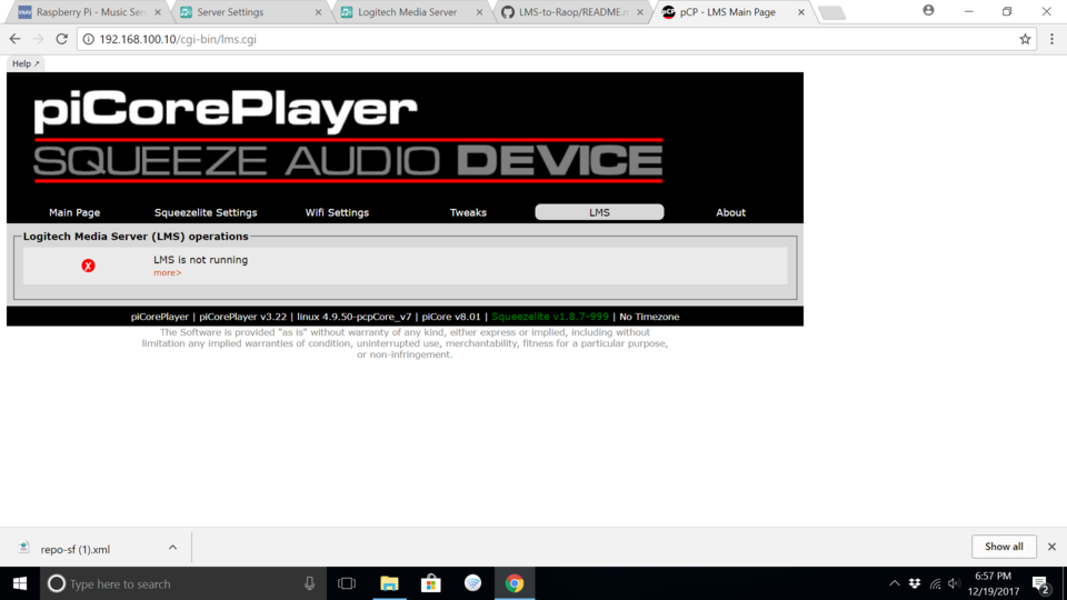

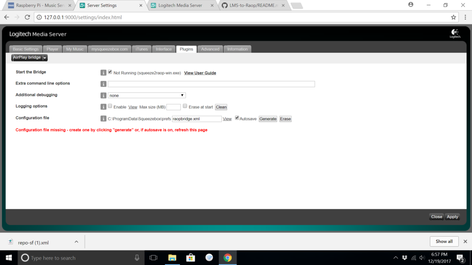

    Thanks bạn tml3nr. Mình thích tính cách hòa nhã và luôn nhiệt tình của bạn. Mình cũng lang thang ở hdvietnam lẫn ở đây nhưng gà mờ nên nhờ bạn chỉ giúp với. Mình cài LMS và plugin xong, nhưng mắc 2 lỗi này như hình đính kèm. Trên PCP ko nhận LMS (off), trên LMS thì plug in lỗi. Có thể version pCP và LMS của mình khác của bạn hay sao đó. Trên LMS mục player chỉ nhận pCP ko nhận AE. Một lần nữa thanks bạn rất nhiều !

    Cảm ơn anh đã động viên. Em chưa rõ cách setup của anh? Anh muốn dùng PC phát Airplay sang AE hay sao ạ? Hay là dùng Pi phát sang AE?
    Hai cái hình của anh hơi mâu thuẩn: LMS chạy trên PC. Vậy Pi dùng để làm gì ạ?
    Nếu anh muốn dùng Pi phát Airplay sang AE thì phải setup LMS trên Pi.
    Nếu phát Airplay từ PC thì setup LMS trên PC.

    Mình muốn dùng PC,MAC, iphone remote qua LMS, dùng Pi làm render rồi phát sang AE, dùng AE như là DAC. Nếu phát từ PC/Mac sang AE thì dùng airfoil, itunes mình đã dùng từ khá lâu rồi. Mua AE cũng được 2 năm rồi từ hồi đọc bài của bác thuốc cảm. Hiện mình đang đấu nối theo sơ đồ của bạn. Pi3 cắm qua LAN với AE, trên Pi mình ngắt WIFI onboard. Mình đang test lại xem sao.
