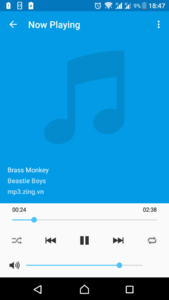

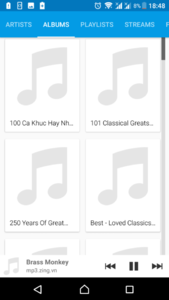

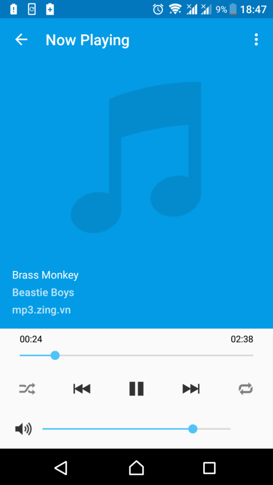

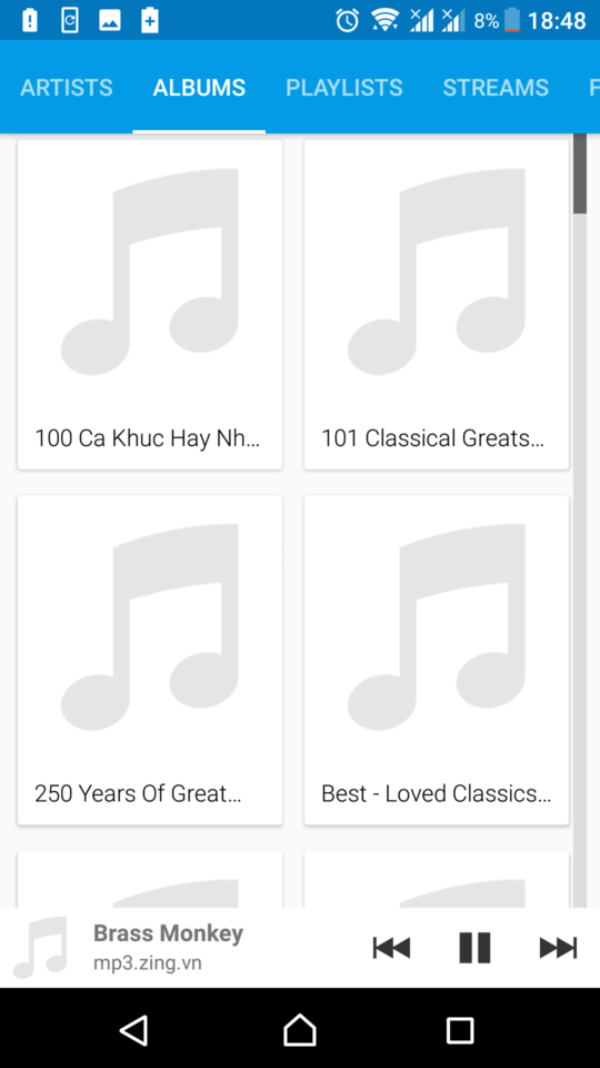

    E thử MPDroid rồi
    Chạy nhanh, hơn Runeau là có chọn địa chỉ ip để kết nối Rpi nhưng theme k giống player bằng Rpi với lại mấy file của e lấy mp3 lẻ tẻ cũng k có hình album... Cũng k thấy chỗ tắt nguồn Rpi từ MpD ạ
    Thank bác

    MPDroid khi remote sẽ không đọc tag file khi duyệt thư viện, thay vào đó là đọc ảnh đại diện của folder
    Muốn lên hình album khi duyệt thư viện
    - Khai báo đúng trong MPDroid trong phần cover art
    - Phần lưu trữ: Mỗi album là một folder và có chứa ảnh ( VD: folder.jpg, cover.jpg độ phân giải khoảng 600x600)

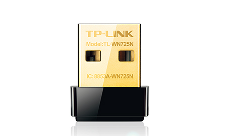

    bác @tml3nr có cách nào dùng usb tp link nano tl-wn725n thu phát wifi cho runeaudio ko? chứ e, chạy dây hơn chục mét loằng ngoằng quá

    Vì test nhiều OS quá nên em hơi loạn. Nếu em nhớ đúng thì TL-WN725N v1 chạy được trên Rune / Volumio. v2 chỉ chạy được trên Volumio.
    TL-WN725N v1 (RTL8188CUS):
    TL-WN725N v2 (RTL8188EUS):

    Của e v2 mợ nó rùi. Cắm plug& play à bác hay phải ntn ợ

    Nếu v1 thì cắm chạy trên cả 2 OS. v2 lúc em test (khoảng tháng 10/2016) trên Volumio phải cài driver. Trên Rune thì em không làm gì được.

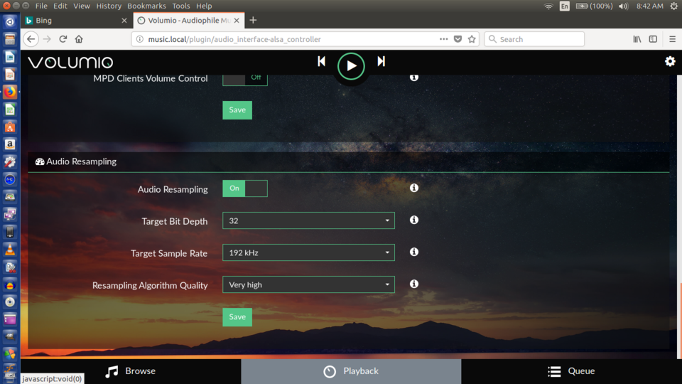

    Em vừa gắn Moode vào thì chạy bình thường nhưng tiếng sáng và lạnh quá, nghe không hợp được.
    Bí quá, em down thử volumio về cài đặt và chạy. Bước đầu nghe âm thanh em còn cảm thấy...hay hơn cả Rune. Voice dày hơn, tách bạch, sạch sẽ, êm ái, ngọt ngào không kém Rune.
