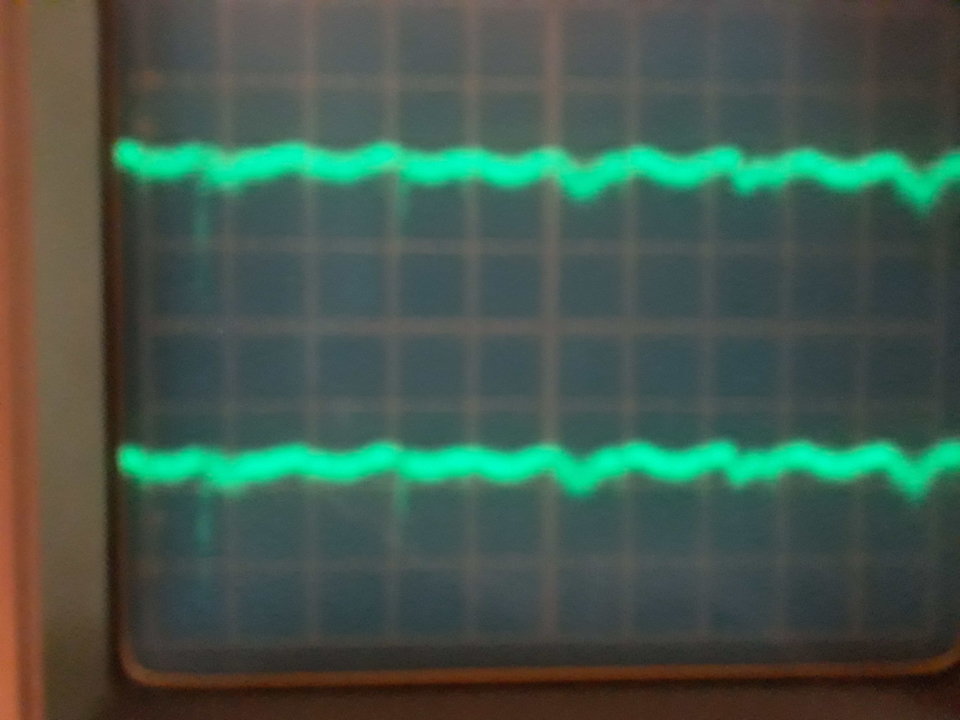

    em đo bằng oscilloscope bác ah, tại điểm ra 5v của pi đó bác 阿里旺旺图片20180110133209.jpg

    Mấy cục sạc điện thoại đều là nguồn xung cả, bác nào có iPower thì qua em đo thử xem sao, em ở HV KTQS, Hoàng Quốc Việt ạ
    Kết luận nguồn tuyến tính đúng là cái giá xứng đáng mình phải bỏ ra^^

    Em cũng đo bằng oscilloscope nhưng nó ra 1 đường thẳng băng. Em lấy tín hiệu tại 5V và GND còn Bác lấy tín hiệu như thế nào 1 que đo hay cả 2 que vậy?

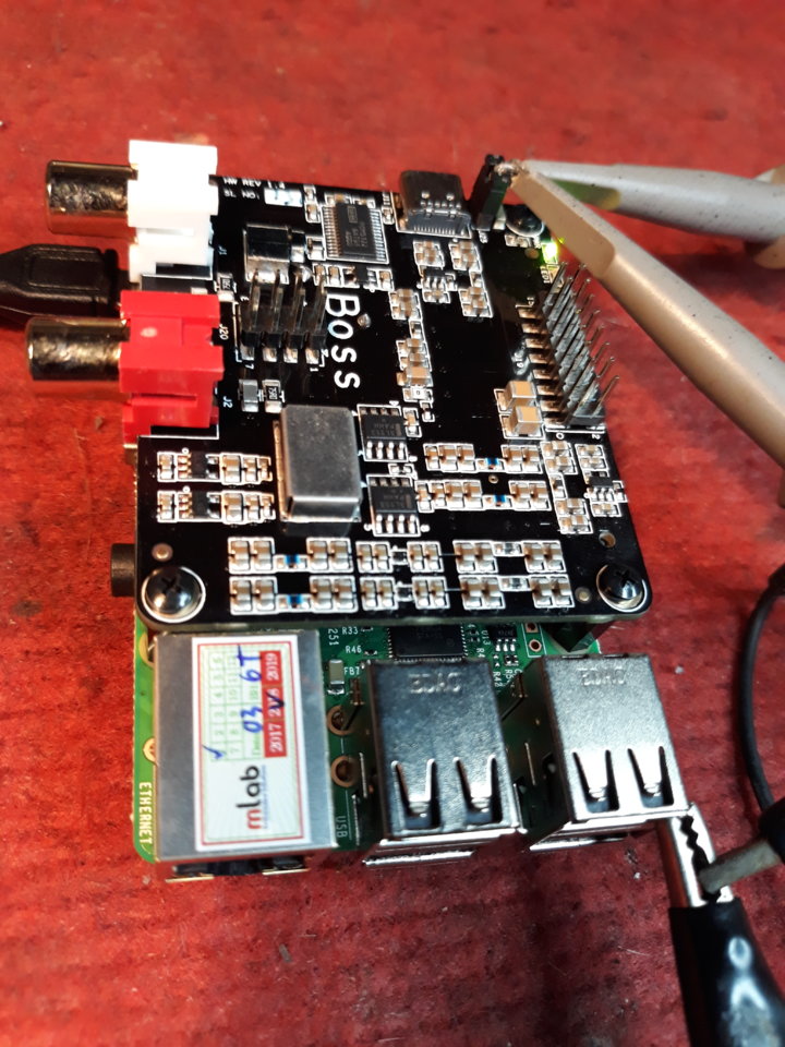

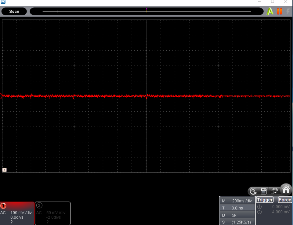

    Nguồn xung (10 mV/div) RPi3 Boss

    Một
    Một số loại osci nếu mình để chế độ đo DC nó ra thẳng băng, em đo chế độ AC qua chân IO ý bác
