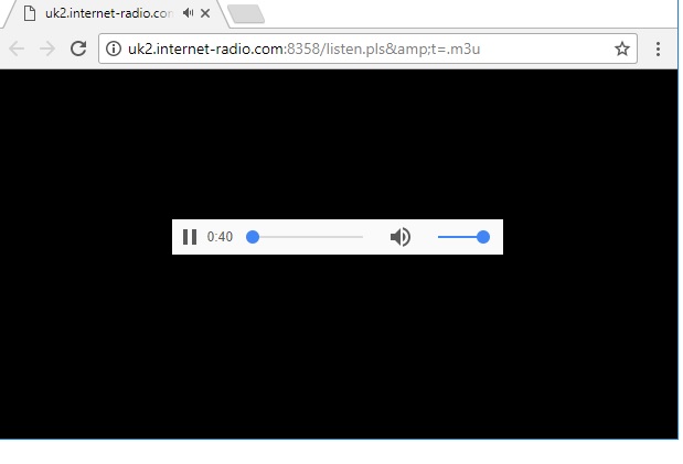

    Các bác có các link InternetAudio share với ạ
    Sau khi e được chỉ dẫn add cái này vào Pi lại muốn nghe nhạc online free
    link để Pi chạy được ví dụ như cái này ạ, khi gõ vào trình duyệt web trên máy PC hay trên smartphone nó bật ra play

    Quên mất link ví dụ:
    http://uk2.internet-radio.com:8358/listen.pls&t=.m3u
