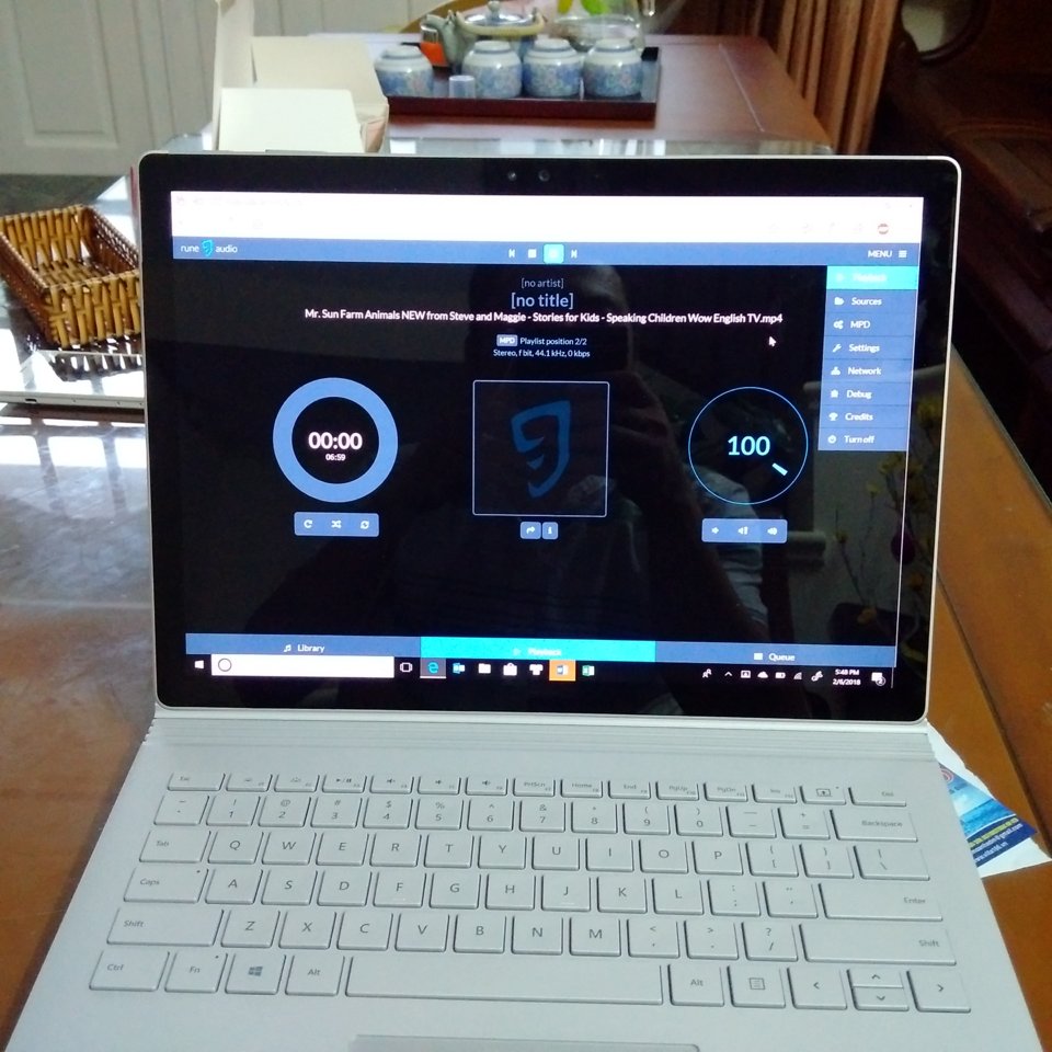

    Các bác giúp em với.
    Pi của em cài runeaudio, nhưng không hiểu chỉnh sửa thế nào mà nó không nhận file nhạc trong usb, vào usb thì vẫn thấy mấy file định dạng khác (mp4).

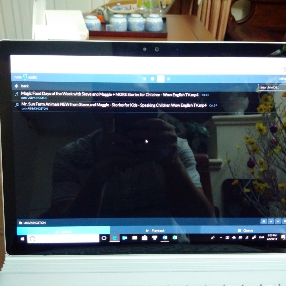

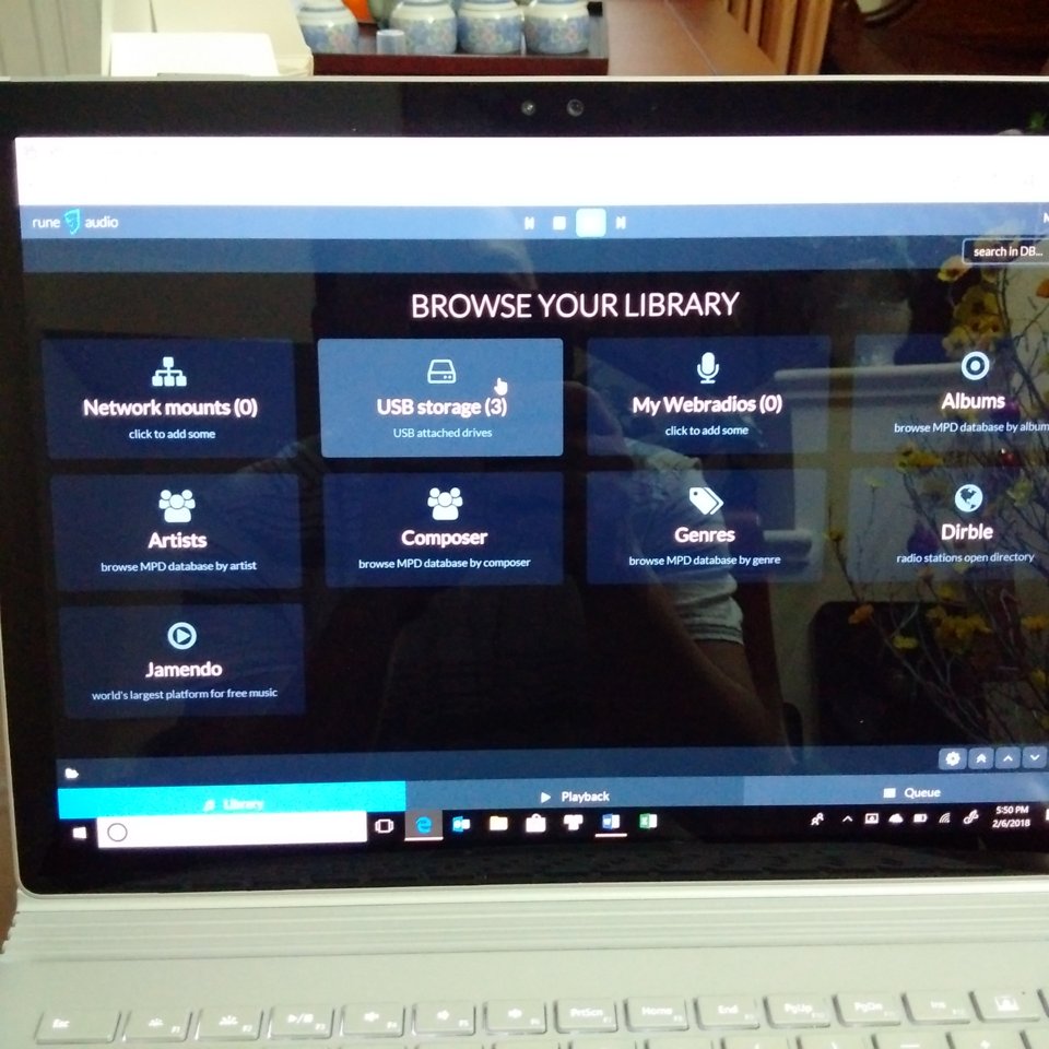

    Em up thêm mấy tấm hình cho dễ hình dung ạ.
