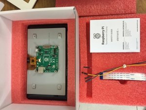

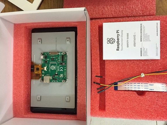

    Ủa cái màn hình của em sao gắn vào là chạy ngay không cài đặt gì hết đơn giản lắm. Bo họ gắn sẳn luôn chỉ nối dây pi3 qua là xong.

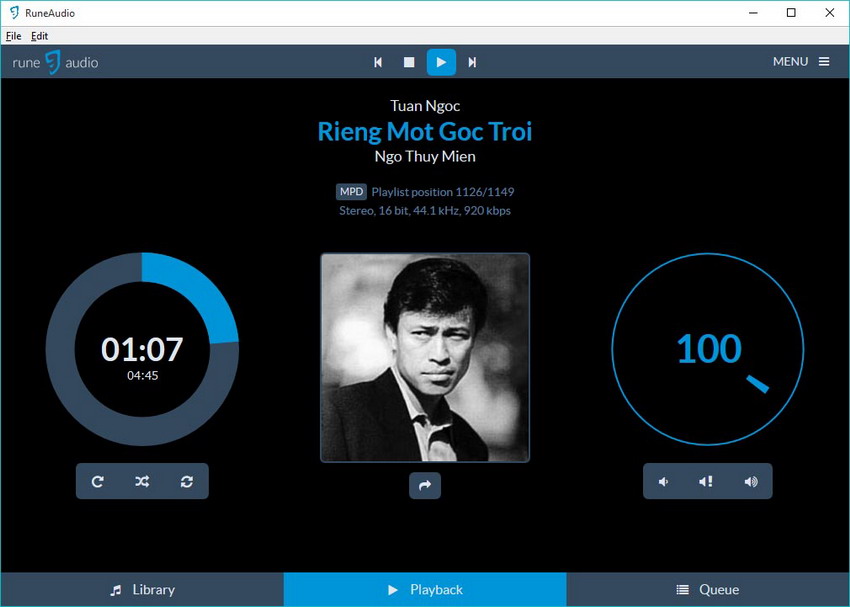

    Cả trên web và trên app của điện thoại / tablet, chỉ search được bài hát chứ không thấy album anh ạ. Rất khó tìm khi trong library có nhiều album. Em add cái folder music của em có khoảng 2000 album thì khi tìm album rất khó :(

    Của này của bác là màn chính hãng Pi rồi , mấy con màn khác phải "nạp code " mới chạy được :D
  8. Master Audio
    Master Audio Advanced Member
    21/1/13
    797
    95
    Cái này thì không phải như bác tỉnh giải thích!. Bản thân code của con Pi là dùng cho màn hình 7inch. Thành ra những màn khác phải sửa còn với màn 7inch cắm cổng đó thì con nào cũng chạy luôn! em đã test.

    Đối với RuneAudio OS thì em:
    + Không thích: không tìm kiếm theo tên album hoặc folder được. Không thể hiện danh sách album theo dạng poster.
    + Thích: Đọc được file .cue. Duyệt danh sách file nhạc theo dạng thư mục trên ổ cứng NAS, cái này em ưng nhất.

    Các bác ơi! Em là mem mới, mong các có gì ko hiểu mong các bác chỉ bảo cho em sáng ra với ạ. Em mới dùng pi 3 ạ, em mua cái màn hình này mà về ko dùng đc cảm ứng, em phải dùng chuột bay để điều khiển ạ. Nó đây ạ, E xin cảm ơn các bác.
    http://raspberrypi.vn/tin-tuc/tren-tay- ... pi-1485.pi
