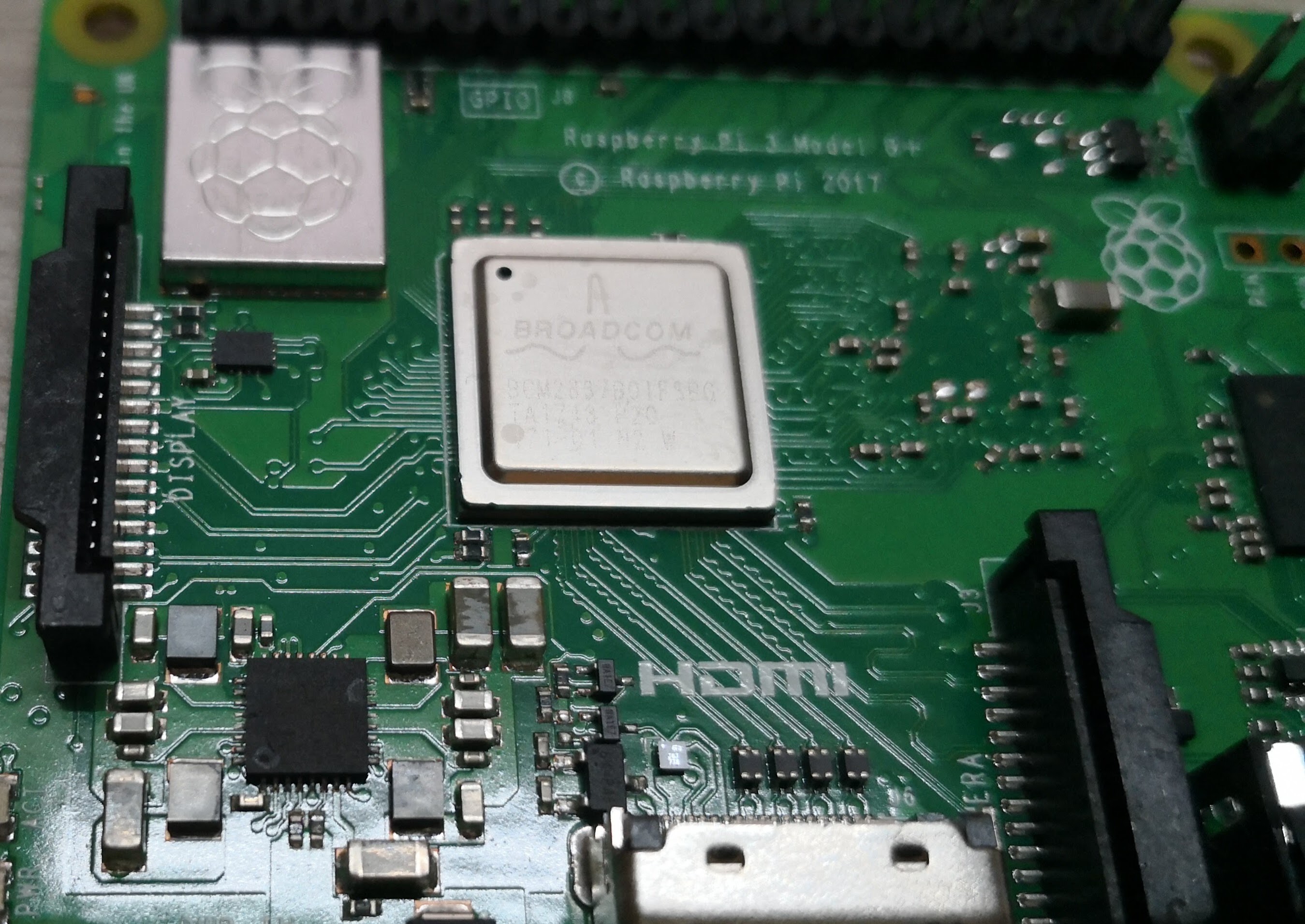

    Pi 3 B+ đã hạ cánh VN
    Test nhanh với Raspbian khá ngọt ngào.
    Hiện mới có Volumio hỗ trợ kernel mới.
    tml3nr likes this.

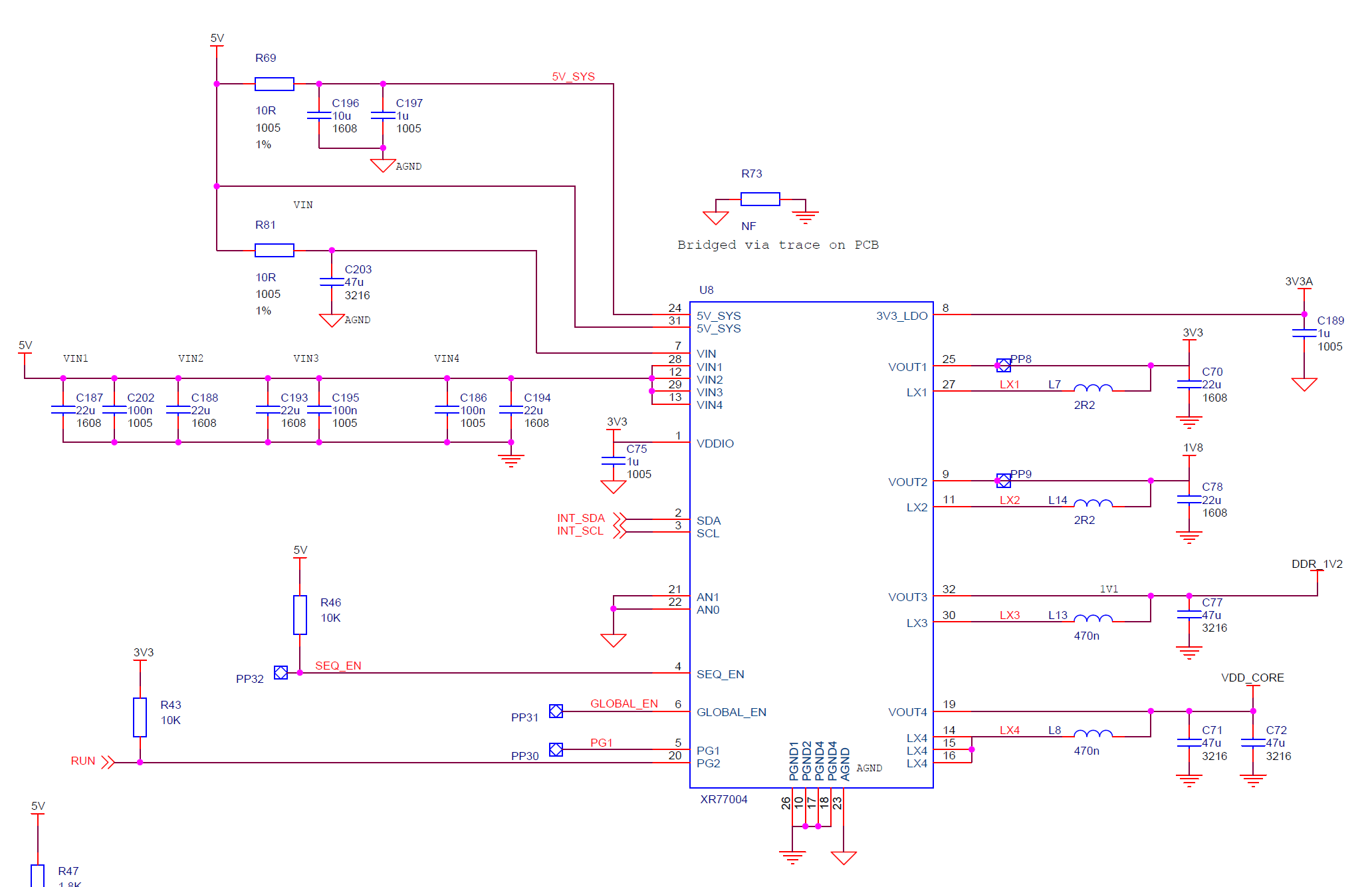

    @chauphuong
    Khả năng Mod nguồn Pi 3 B+:
    rất là khó khăn
    MxL7704 Power Management IC
    anhton82 and viking like this.
