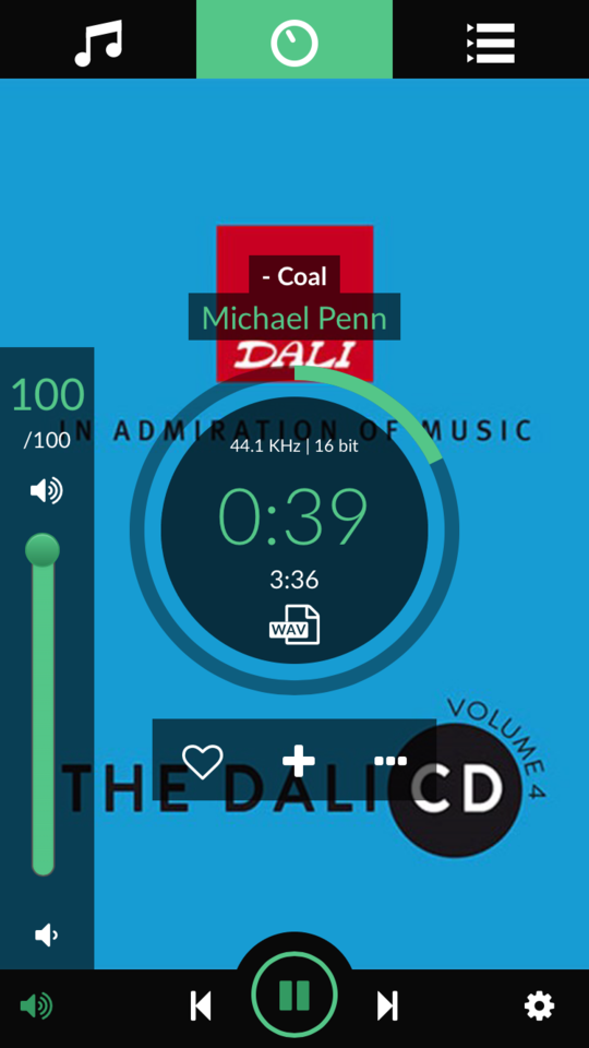

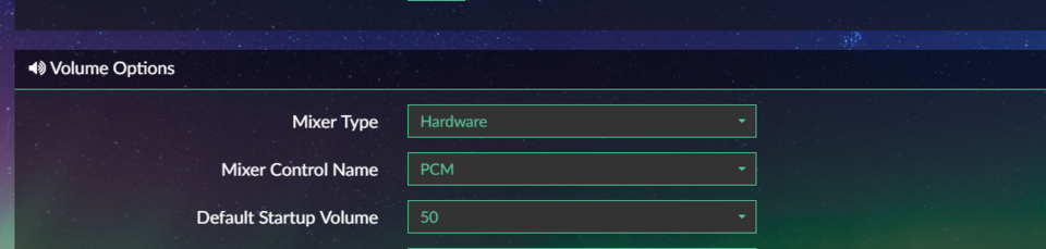

    Các bác cho em hỏi cách chỉnh âm lượng trên giao diện Volumio , do em cài vào iPhone và ipad phần volume chỉnh không có tác dụng.
    B07263E5-2A32-4F51-A218-18B38591F064.png 8DC3EF7C-9D77-42D4-A8FA-0CE8507C5DB8.jpeg B3A2D012-5548-449B-89B6-4D5C791F676E.jpeg 3FEA3508-BE0C-43D0-A61B-F79627D958B2.jpeg FCFDC348-BD9A-4C7E-8B45-AC523DB8C5B6.jpeg
    mlab likes this.
  18. mlab
    mlab Advanced Members
    7/2/17
    247
    260
    Số 5, Ngõ 627 Giải Phóng, Hoàng Mai, Hà Nội
    Bác vào phần PLAYBACK OPTIONS,
    Kéo xuống tìm phần Volume Options,
    Ở mục đầu chọn: Hardware
    Mục 2 chọn: Digital
    Sau lưu lại​
    Hoặc
    Chọn lại mục đầu tiên Output device, chọn lại Allo Boss. Phần mền sẽ tự động chỉnh về mặc định sẽ điều khiển đc ạ​
    tml3nr and DJVDK like this.

    Mình chỉnh dc rồi , cám ơn mlab rất nhiều :p

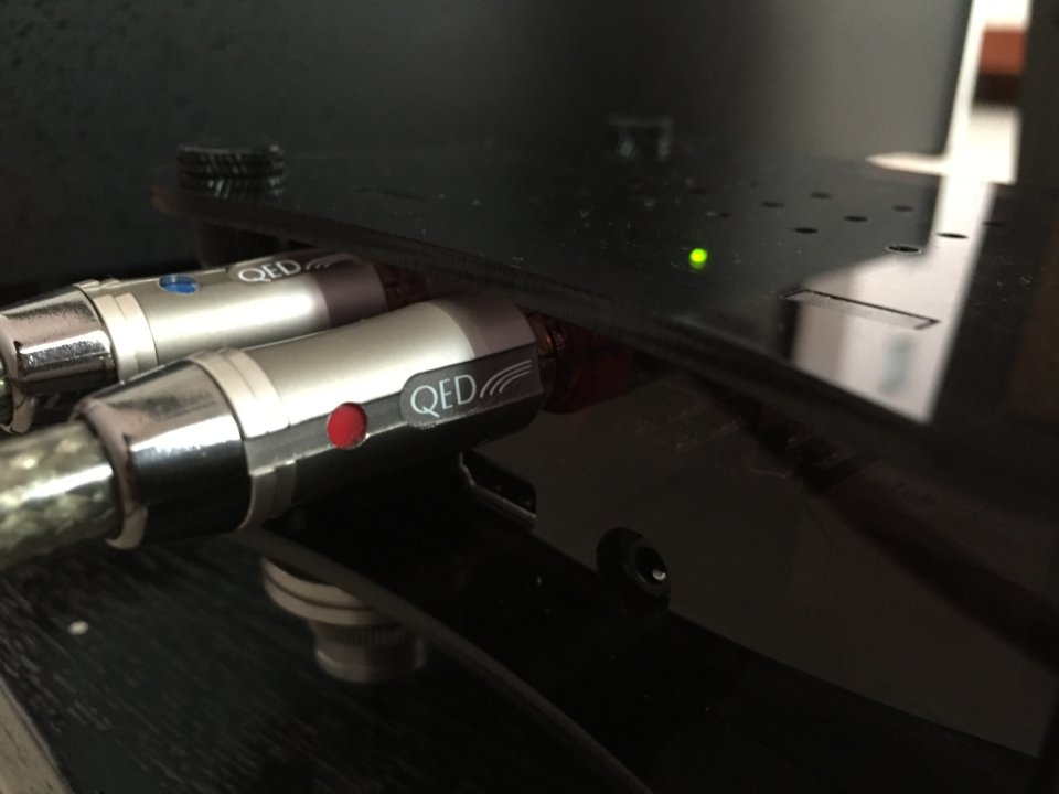

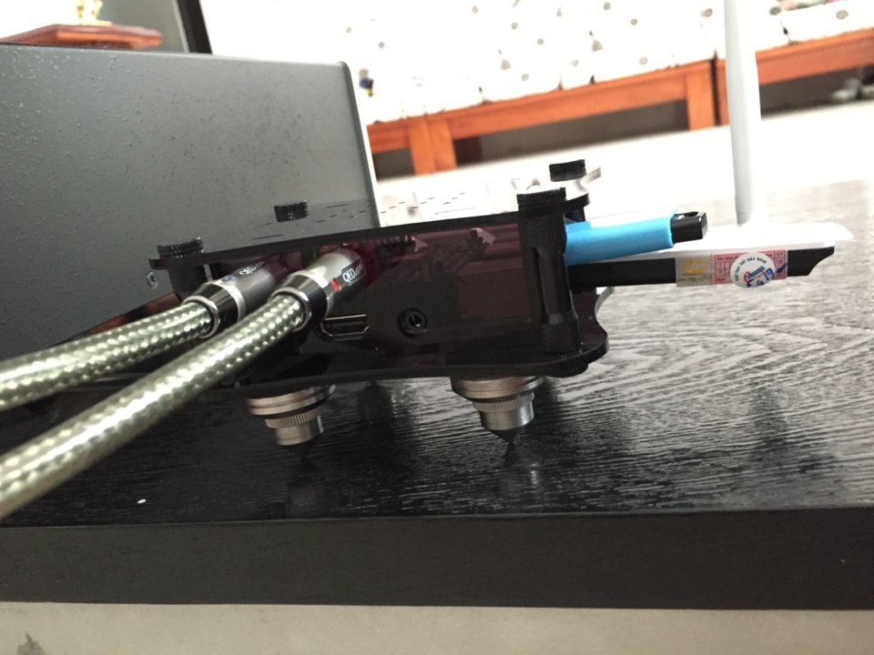

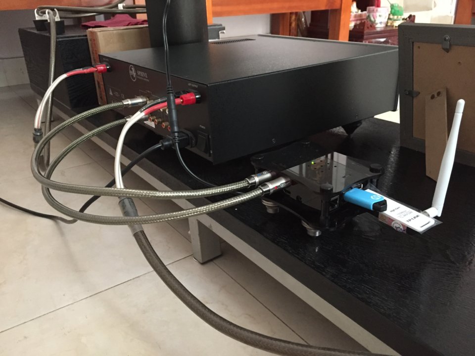

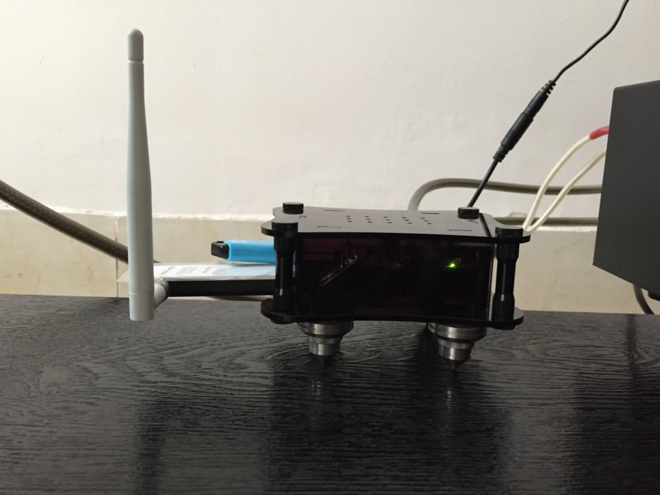

    Test cho kết quả khả quan so với số tiền đầu tư . Nền âm không ồn , âm thanh chính xác không lắc :
    Hệ thống test gồm:
    - loa totem modem 1 signature
    - amply rogue Audio sphinx - bóng pre gold lion ECC82/B749
    - dây loa chord epic
    - dây av qed reference evolution
    - bộ nhạc số pi3+ Dac boss v1.2+nguồn 5v allo
    - nhạc gồm :
    * cúc tàn vì ai- bảo Khanh
    * Hà nội run run heo mây- Tuấn hiệp
    * the dali CD vol-4 2016
    * stockfisch record vinyl collection

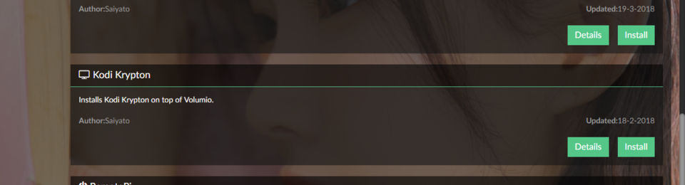

    Có cụ nào nghiên cứu vụ volumio dual boot với kodi chưa ạ, đc thế thì tuyệt vì có thể kết hợp nghe nhạc và xem phim khi cần.
  21. mlab
    7/2/17
    247
    260
    Anh Volumio này có cái Plugins KODI này. Cho phép chạy kodi trên nền Volumio luôn. Bác cài đặt chạy xem nhé.
    Để cài bác vào Settings/ Plugins/ Miscellanea/ kéo xuống tìm, nhấn cài đặt ạ
