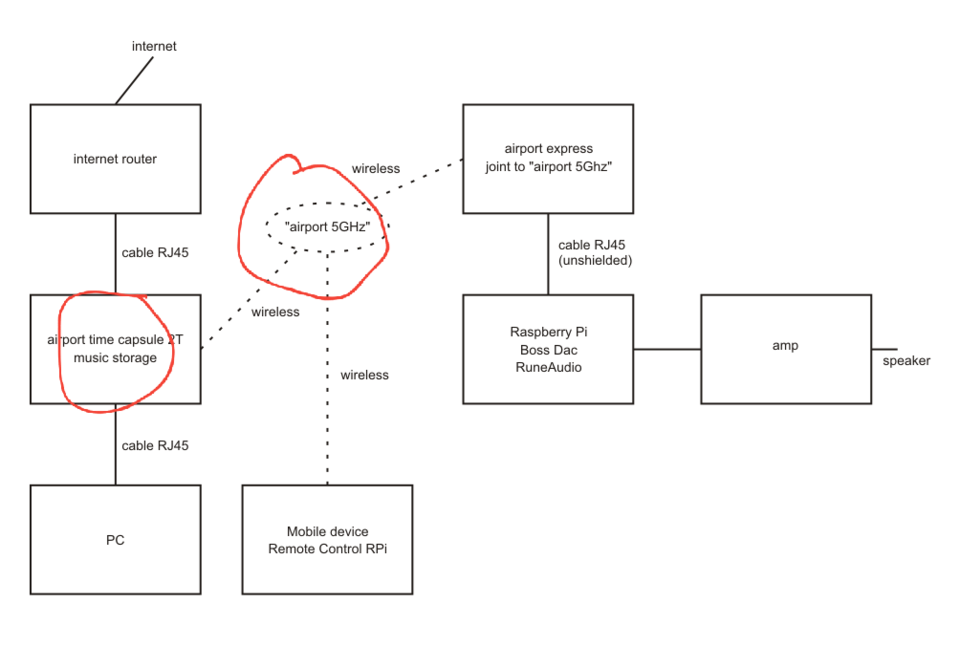

    Bác @tml3nr hướng dẫn cho mình ( càng cụ thể càng tốt) sơ đồ thiết lập hệ thống NAS của bác mà cho tiếng gần giống với thẻ nhớ, thks!

    Sau khi thử hết các thứ trong khả năng. Em chọn cách này ạ. Nó tốt nhất đối với em o_O

    Còn 2 cái khoanh đỏ bác @tml3nr 20180419_101428.png không tính à

    Time Capsule (TC) là một router wifi có HDD 2TB bên trong. Em dùng nó như NAS luôn.
    Airport 5GHz là cái hotspot wifi do TC tạo ra. AE kết nối vào đó bằng mode client. AE cắm dây ethernet vào Pi.
    Nói cách khác cho dễ hiểu là em dùng AE thay cho sợi dây ethernet cắm vào TC.
    Anh có thể dùng NAS + với 1 router wifi bất kỳ nào cũng được. Thông thường thiết bị tốt tí thì nó ít noise hơn.

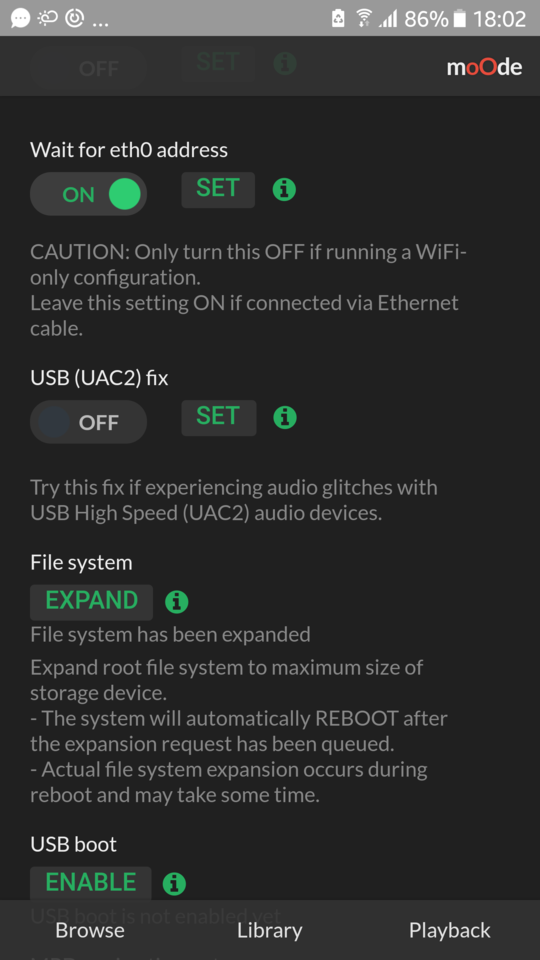

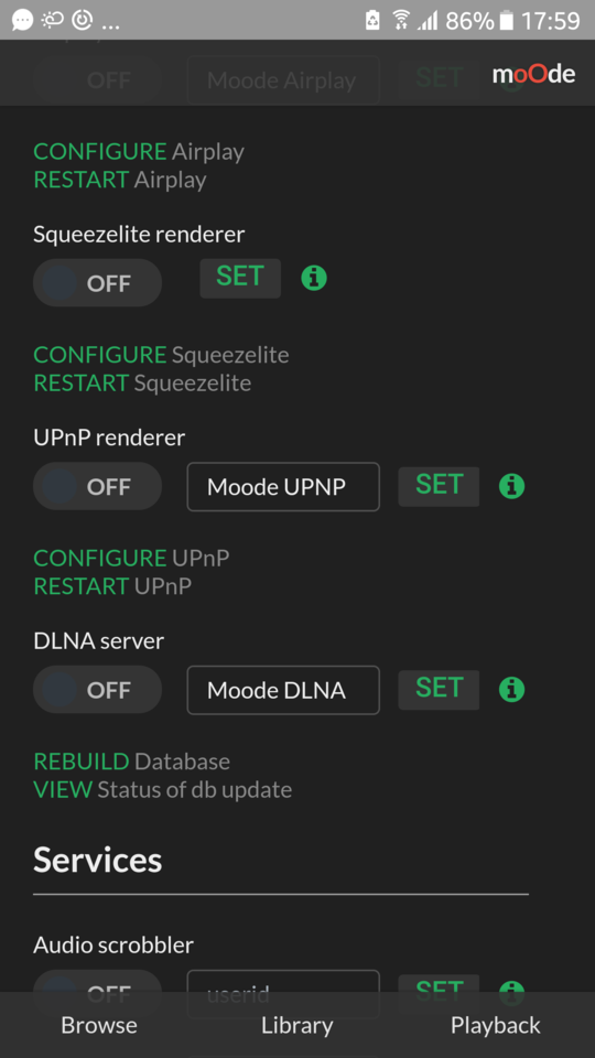

    Bản 4.1 của bác @tml3nr sao ko thấy phần này nhỉ chỉ có như vầy Screenshot_20180419-180239.png Screenshot_20180419-175930.png

    À, bản moode này em build trên thẻ 8GB. Có thể nó hiểu là đã expand rồi nên không cho mình chọn trong menu.
    Anh dùng putty. Loggin vào moode bằng user pi password moodeaudio. Chạy lệnh sau:
    Code:
    df -h
    Nó ra kết quả như sau (Em chạy trên Rune thẻ 32GB, moode cũng tương tự):
    Code:
    root@runeaudio(rw):~# df -h
    Filesystem                Size  Used Avail Use% Mounted on
    /dev/root                  30G  2.3G   26G   9% /
    devtmpfs                  458M     0  458M   0% /dev
    tmpfs                     462M     0  462M   0% /dev/shm
    tmpfs                     462M  6.1M  456M   2% /run
    tmpfs                     462M     0  462M   0% /sys/fs/cgroup
    tmpfs                     462M     0  462M   0% /tmp
    logs                      5.0M   20K  5.0M   1% /var/log
    rune-logs                 5.0M   24K  5.0M   1% /var/log/runeaudio
    /dev/mmcblk0p1            100M   18M   82M  18% /boot
    //192.168.1.2/Data/Music  1.9T  1.1T  745G  60% /mnt/MPD/NAS/Music
    Anh chú ý dòng:
    Code:
    Vậy là mình đã expand hết thẻ.
    Trong moode anh sẽ dùng lệnh sau để expand:
    Code:
    sudo fdisk /dev/mmcblk0
    Press "p". Lưu ý con số bên dưới chữ Start của dòng dưới cùng. Đó là sector đầu tiên của partition 2.
    Delete it, pressing "d" and choosing the relevant partition number.
    Chọn 2.
    Press "n" to make a new partition, and "p" to select a primary partition.
    Partition number chọn 2.
    Lúc nó hỏi sector đầu tiên của partition 2. Anh gõ số trên vào. Sector cuối cùng nó tự nhận nên mình bấm y.
    Press "w" to write changes and exit.
    Code:
    sudo reboot
    Reboot xong chạy tiếp:
    Code:
    sudo resize2fs /dev/mmcblk0p2
    Chạy lệnh sau để kiểm tra:
    Code:
    df -h
    Là xong ạ.
    mlab and quanserenade like this.

    Cách bác hơi phức tạp đối với mình ! mình thử dùng nút file system Expander thấy có vẻ ok nó cho copy vào dung lượng lớn đang test thử xem nó copy được bao nhiêu Screenshot_20180419-180239.png
