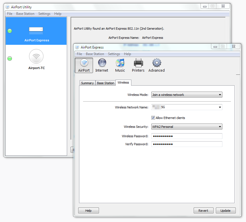

    Trong mạng LAN có NAS và router wifi.
    AE cắm dây vào Pi. Mình set cho nó mode client, set IP tĩnh có cùng lớp mạng với LAN.
    Khi AE kết nối với router wifi, Pi sẽ nhận được IP cấp động từ router. Giống y như mình cắm dây từ Pi vào router vậy.

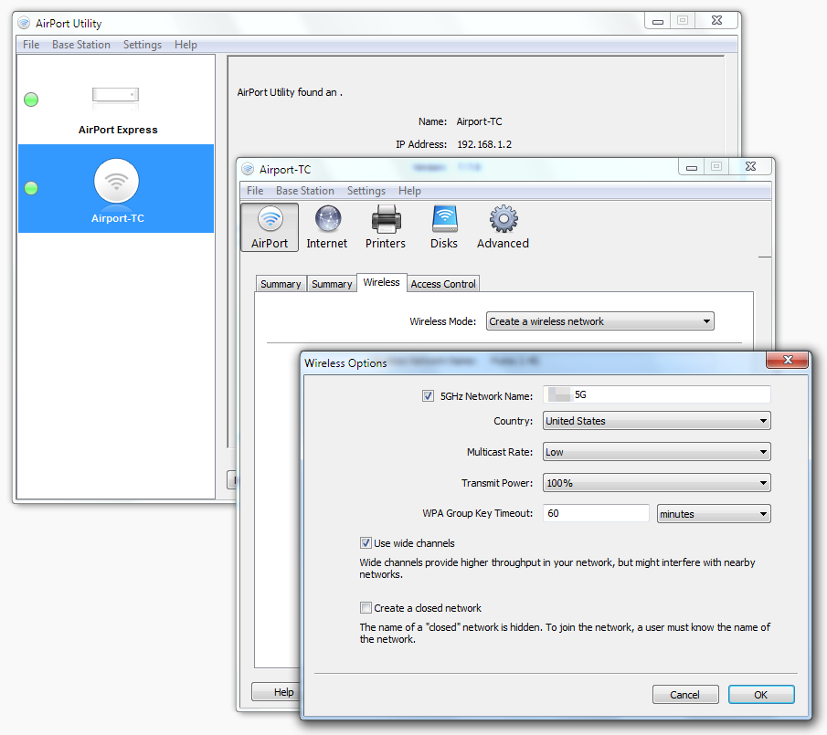

    Hai anh phân tích rất có lý. Có thể em may mắn là vì cái Time Capsule (TC) nó ít noise.
    Với TC 2TB em dùng nó cả 3 chức năng, thay thế được cho 3 thiết bị: Wifi, Switch, NAS.
    Tháng trước cái adapter của router quang iGate GW040 của em bị sụt áp. Sẵn dịp em thay vào iPower 12V. Tiếng nó sạch thêm được một ít nữa.
    Em xin mô tả lại setup mạng LAN của em:
    - Router quang cắm 1 dây vào TC.
    - TC config bridge mode (access point) để tránh Double NAT.
    - Có 2 PC cắm dây vào TC.
    - Pi em cắm dây vào AE. AE chạy mode client kết nối vào TC qua wifi.
    - iPad remote control.
    Trong nhạc số có muôn vàn kiểu setup, khó ai có thể thử hết các tình huống. Em mò mẫm hết cách trong khả năng có thể và chọn cái mình cho là tốt nhất. May mắn là em happy với nó.
    Nhưng trong trường hợp này. Mình có một cái tham chiếu rất rõ ràng, là chỉ chạy Pi với thẻ nhớ xuất ra amp / Dac. Nên rất dễ so sánh để quyết định giải pháp nào tốt nhất cho kết nối, storage, NAS...
