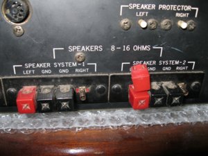

    Hi các bác cuối cùng em cũng cưới được HK730... nhưng khuôn về đến nhà mới để ý đằng sau có vẫn đề chút... mấy cái núm đó nó bị broken và missing... làm sao để đấu loa vô bây giờ ah? :evil:

    Bác dùng aligator clip thử xem.
