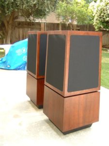

    To Bác Hai:ESS AMT là loa phải o Bác?Bác có thể nói rỏ hơn để e hiểu.1980 đánh vói nó thì hay o Bác?giá cả và có thể mua ở đâu?E hoàn toàn o biết gì nhưng e kính trọng về kiến thức,kinh nghiệm của Bác củng như Thái độ rỏ ràng,khách quan của Bác khi đánh giá,góp ý cho anh,em.Mong bác tiếp tục giúp cho a,e nghiện audio.
  2. Hai Lúa-USA
    Hai Lúa-USA Advanced Member
    8/2/08
    1.480
    24
    ESS AMT1x (A,B, C,D versions) dùng Heil tweeter.
    The Heil diaphragm is made of Mylar bonded with conductive aluminum strips. It is equivalent in surface area to a conventional eight-inch cone-type midrange driver, but is accordion-folded down to a compact one-inch band for better point-source dispersion. The low-mass diaphragm is suspended within a massive magnet concentrating an intense magnetic field around the diaphragm. When a signal current passes through the aluminum strips, the ensuing bellows-like motion of the folded "pleats" squeezes air out five times faster than with a conventional cone driver. This rapid acceleration of the air is claimed to provide enhanced sound reproduction, including high dynamic range.
    Đại khái nó giống như loại đàn accordion, âm thanh được cho là nhanh mạnh và trong trẻo như ... không khí. Cá nhân tôi rất thích loại tweeter này vì nó khá hay. Giá nó là $350 1 cái, nặng gần 7 kí. Gần đây có hãng dùng loại tweeter này (Connoisseur Series 450 loudspeakers) giá $12,000 1 cặp.
    http://www.positive-feedback.com/Issue20/ess450.htm

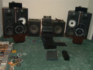

    Nhưng bác có thể mua lại các loại ESS AMT1x khá rẽ chừng $300-$500 nếu bác ở Mỹ. Nhiều người mua về nghe, khen hay, cho còn hay hơn cặp JBL như trong hình này. :roll:

    To Bác Hai:E ở VN Bác ạ.Đọc top của Bác về con này e thấy lùng bùng và o hiểu nổi.Trình của e đả đụng trần rồi thì phải.Bác giúp e Nên đầu tư loa gì để chơi vói e này là hợp lí nhất.To các bác:vừa rồi nghe thử máy phát hiện (sx-1980 đánh với cs-99a)một bên tiêng bass tốt,bên còn lại nghe trớt quớt.E đả đổi giây loa,tín hiệu vân như củ.E đổi cả loabass cho 2 bên nhưng vủ như cẩn,E phán đoán chỉ còn mạch crossover thôi.Quyết định giải phẩu cho e nó.Sau khi đo thử,e quyết định thay 2 tụ trong đó.Kết quả thật bât ngờ tiếng bass ấm và đầy đặn như loa còn lại.E tự sướng một mình(vì o biết chia sẻ với ai.)-
  4. Hai Lúa-USA
    8/2/08
    1.480
    24
    Lý do CS99a bass nghe ko hay vì cái loa 15" được bỏ vào trong 1 cái thùng quá bé! Đó là chưa kể bản thân cái loa bass chất lượng cũng bình thường. Bác dùng equalizer thì chỉnh phần nào cho nó đở lùng bùng nghe cũng được. Những loại loa sau 30 năm phải thay tụ hết. Bác làm thế là phải.

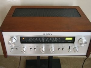

    bác Hai cho em hỏi cái SONY. STR 6045 chơi có được ko vậy bác,
    em có đọc trên mạng có đoạn nói về em này, nhưng thực tế như thế nào bác tư vấn em nhé :
    It's a Sony!
    One of those models that made Sony famous worldwide
    from the times when quality was paradigm.
    This classic unit from Sony is better sounding than Pioneer receivers from the same era (1973-1975) with its flowing warm sweet transparent sonics.
    Rated at 30 wpc RMS it can be loud when needed more than enough for average-sized room (vintage amps were rated differently)
    Very well built much better than today's receivers. Uses discreet TO-3 outputs therefore can be fixed if ever needed - the parts are readily available.
    TKS ! :)
  17. Hai Lúa-USA
    8/2/08
    1.480
    24
    Em này 25W/kênh, 71-76, $230. Nói chung receivers cổ em nào nghe cũng ok, em này chỉ có cái hơi yếu và ko mấy chuộng vì ko được đẹp lắm so với các hãng khác. Nếu bác ko quá chú trọng hình thức như tôi thì có lẽ cũng đáng dùng. Chỉ nên dùng trong phòng nhỏ hay với loa nhạy chút nha bác.
  18. ADN
    ADN Advanced Member
    2/5/10
    6.417
    66
    vâng, em cảm ơn bác Hai, loa em độ nhạy 102db, trở kháng 8ohm bác ah. :)
    Thấy các bác ở nước ngoài đã từng chơi nói em nó cho chất giọng ngọt ngào nên em cũng muốn thử cho biết. :)
