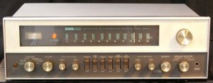

    Các bác cho em xin ý kiến về Harman Kardon Receiver SR-900 nhé. Thanks

    Em này thuộc dòng HK bán dẫn đầu tiên của HK (1964/1965) nên nghe chán lắm bác ạ (sò Germanium ko phải silicon), hư là bác tìm part chết lun.
