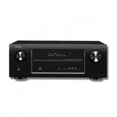

    Amply của tôi là avr 2313 . Bật lên nhưng ko lên tiếng . Mọi người ai biết hướng dẫn em xử lý .
