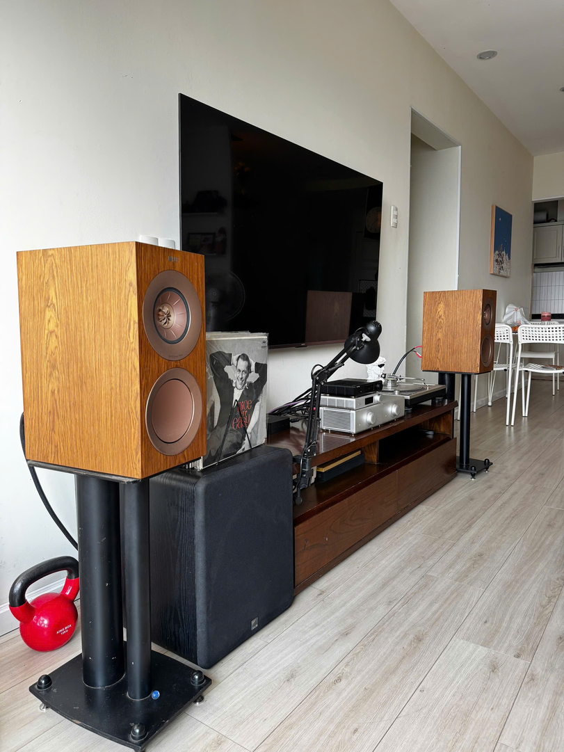

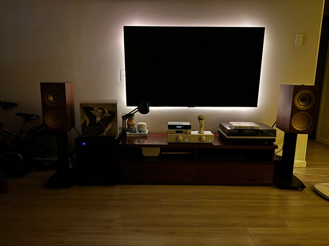

    Hệ thống còi của em. Em tạm an phận, hẹn end game vài năm nữa :D. May mắn cho em là ngay từ lúc không biết Amp có nghĩa là gì thì em bắt đầu tìm hiểu kiến thức trên ASR nên không bị thuốc cái gì (em bắt đầu chơi audio từ tháng 11 năm 2024). Dây dợ em DIY hoặc em nhờ thợ DIY đúng theo loại dây và đầu nối mà em yêu cầu (Canare, mogami, Neutrik...) . Mấy cái phù phiếm như cable USB vài củ, cách ly quang mấy lớp, etc... em may mắn k dính bả ạ :))

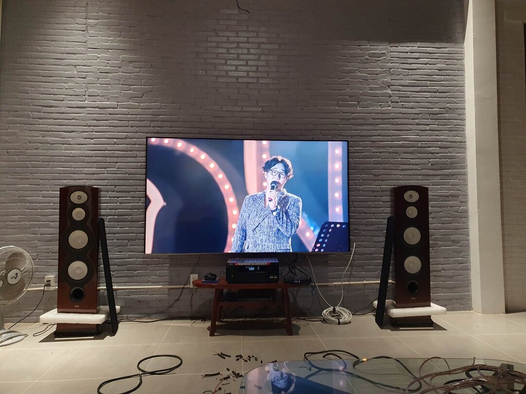

    Trông bác có một đống dây điện dưới nền nhà thế này, bác mới lấy F228Be à? :D Bác mới đổi từ cái gì lên thế, chứ một nhát lên ngay F228Be thì sang quá :D

    Hình này mình chụp 3 năm trước lúc mới mua về. Cặp loa xịn đầu tiên mình chơi là kef r900. Thật ra do mình làm nghề âm thanh nên nghe cũng nhiều nhưng toàn nghe mấy hãng pro như JBL hay dnb.

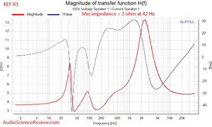

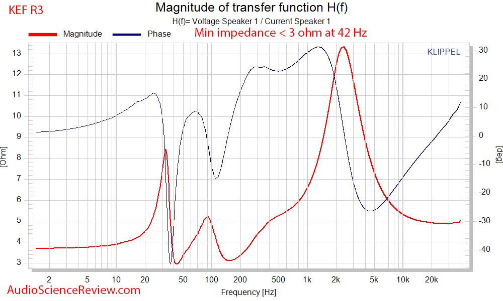

    Về vấn đề công suất của Amp với loa thì về lý thuyết là đúng. Nhưng nếu soi kỹ hơn thì nó liên quan tới trở kháng của loa, nó luôn trồi sụt. VD con KEF của em:
    mấy cái dip gần 3ohm kia, thì amp cần công suất gấp 2.5 lần khi chạy ở 8ohm
    Ngoài ra đúng là để kéo đc độ nhạy loa ở 1m thì cần 1W. nhưng đấy là 1m. thực tế anh em nghe ở vị trí cách loa tầm 3M cơ. Và quan trọng nhất của Amp là headroom. Nhạc có bao giờ phẳng lì đâu, các loại nhạc giàu kịch tính như Classical, rock, jazz thì. peak của nó có thể + 10-20dbs, nên amp cần phải to để có đủ headroom, không những đoạn cao trào sẽ bị đuối hoặc bị rè. Các cụ có tuổi nghe nhạc vàng từ đầu đến cuối đều đều thì nghe amp đèn là đủ rồi ạ.
    Vì những lý do này mà con Kef R3 còi của em cần amp từ 150-200W/ kênh để chạy mượt các thể loại nhạc. Nếu không nó sẽ bị hụt ở các điểm peak.
    Thêm 1 cái nữa, amp có công suất tới hạn. Nhưng trên đường tới hạn của công suất thì các tần số cũng đã bắt đầu tăng nhiễu rõ rệt rồi.
