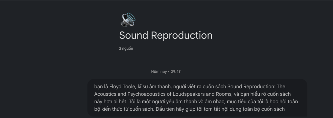

tóm tắt tới lui vẫn cảm thấy ko...đã, ko đủ ý tác giả truyền tải, nên các bác hãy đọc cả quyển nhé, haha. tái bản lần thứ 4, cuối năm 2025 ạ https://drive.google.com/file/d/1Va-CZcjj_MyPc8EVXTEyKZYnXcUXaXXN/view?usp=sharing

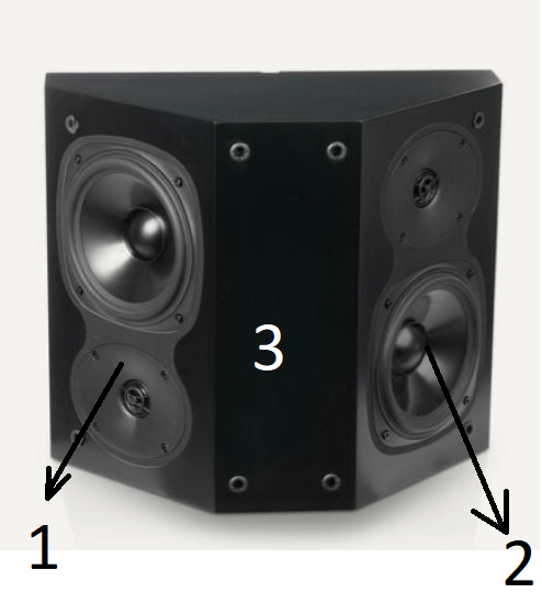

Em không dùng loa revel nhưng thấy bác đề cập đến loa đa hướng thì cũng mạo muội góp một ý kiến. Đúng là trong thiết kế phòng phim tiêu chuẩn là dùng loa định hướng thẳng về vị trí nghe. Nếu setup không chuẩn thì dễ xảy ra việc xuất hiện nhiều điểm mất dải, cho nên 1 số hãng như klips, jamo mới ra chiêu loa đa hướng mà theo (ý kiến cá nhân) em là để lòe người chơi khi quảng cáo tăng độ bao trùm âm thanh.... và thực sự là 2 hãng này làm tệ (cá nhân em trải nghiệm thế). Trước giờ em cũng chỉ dùng loa định hướng cho sr/srb, tuy nhiên định kiến đó hoàn toàn thay đổi khi em vác từ ebay về 2 cặp đa hướng mk. so về kích thước chắc chỉ bằng 1/2 các cặp của klip hay jamo (thậm chí bằng 1/3 so với mấy cặp jbl của em) nhưng hiệu quả là vượt ngoài mong đợi. Để mô tả thì thế này, em hay ngồi xem & nghe trên sofa đặt dọc tường trái, chưa bao giờ em có cảm giác loa front biến mất khi nghe nhạc như các bác hay mô tả về loa (em luôn nghĩ do hệ thống mình tệ nên chả bận tâm). Nhưng với 2 cặp mk kia làm sr/srb thì khi nghe nhạc đa kênh (show của tây) và vẫn ngồi lệch trái mà em không còn bận tâm gì chúng nó ở đâu, tức là cả đám đó đã biến mất hoàn toàn trong không gian phòng. Viết hơi dài do diễn đạt tệ bác thông cảm, ý em là hãng làm loa quyết định chất lượng mang lại, và nên nghe thực tế là rõ nhất.

Đúng ra thì em nên viết đầy đủ từ: "Ban đầu em cũng nghĩ đến mấy loa đa hướng kiểu S206, nhưng sau mới thấy các loa này không phù hợp." lẽ ra thành: "Ban đầu em cũng nghĩ đến mấy loa đa hướng kiểu S206, nhưng sau mới thấy các loa này không phù hợp với phòng của em." Ở đây chúng ta tạm nói về phim, chứ không nói về live music performance. Nghe nhạc thì tùy vào mixing/producing của nhà sản xuất mà âm hình sân khấu nó lơ lửng ở đâu lại hóa hay. Xem phim thì không như thế. Tiếng mở cửa ở bên trái phải đến từ bên trái, chứ nó không thể lơ lửng như nghe nhạc được. Cái loa đa hướng S206 này của Revel, có hai hướng âm thanh là 1, 2 và 3 như trên hình. Khúc mắc mà em tính là: Hai hướng loa này ngược hẳn hướng nhau, nên nó sẽ hợp với một phòng mà người ngồi vị trí thứ 1 hoặc thứ 2 được loa này hướng đến. Tuy nhiên, người ngồi ngang với vị trí thứ 3 sẽ không nhận được âm thanh đúng như hai vị trí đầu tiên, dù rằng loa Revel nhìn chung là có directivity và horizontal tốt. Mượn loa về nghe thực tế thì cũng được, bên Thanh Tùng họ cũng rất accommodative mà. Nhưng em thấy về mặt logic có vẻ không xuôi lắm.

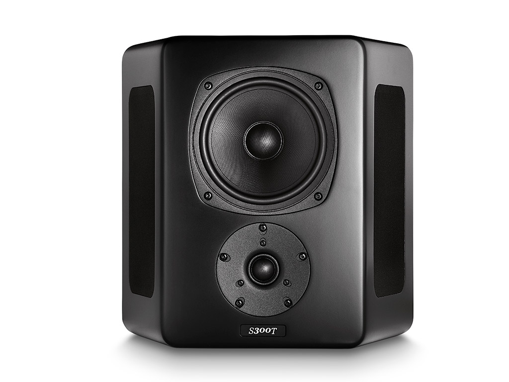

Nhìn hình thì đúng như bác nói về logic có vẻ không được xuôi, thiết kế bất đối xứng y chang jamo, monitor và như em đã nghe thử thì cá nhân em cho răng kiểu thiết kế này tệ. Chắc chắn ở hướng số 3 bị tối. Còn đây là mk, hai bên hông chỉ là các loa treble tăng cường. Trải nghiệm của e khi xem phim là trên mức mong đợi.

Em thấy phòng nhỏ, không có quá nhiều ghế ngồi như một phòng phim ngoài rạp, mà chỉ là một phòng ở nhà điển hình bình thường thì cứ làm một đôi bookshelf để làm surround là được việc. Cái MK đa hướng của bác có vẻ như enhance hơn so với một cái bookshelf thông thường. Bác đã thử so đa hướng MK với đa hướng của Klipsch (meh), và Jamo, bác đã dùng đơn giản là bookshelf thì thấy thế nào? Nếu đã dùng bookshelf, lý do nào làm bác cần đôi đa hướng? Em hỏi thế vì về sau này em mới có một phòng kích thước tử tế, nên chưa biết cách lắp đặt vị trí các loa phụ. Phòng home theater sau này em định làm có kích thước khoảng 8x5 gì đó. Kích thước phòng như này là mỹ mãn cho âm học.

Loa phụ phòng phim xu thế bây giờ là họng kèn, cho góc mở âm hình rộng tăng độ bao phủ, em cũng đồng tình. bookshelf rõ ràng là hơn về mặt kỹ thuật dải tần của bs rộng hơn thì ưu thế hơn, nhưng ở đây thừa lại thành tệ bởi vì khi cả hệ thống cất lời việc chồng lấn dải của các loa vệ tinh so với lcr và sw làm cho việc cân chỉnh không hiệu quả.
