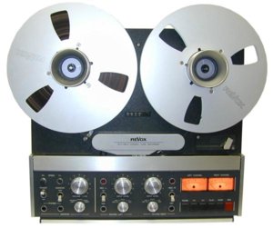

    Các bác làm ơn cho em hỏi: Em có con Revox B77 2track, thu băng được khoảng 1/2 cuốn trở đi là bắt đầu méo tiếng, càng về cuối cuộn băng càng méo nhiều (em thu băng 10 ạ).
    Mong các bác chỉ giáo giúp em nó bị lỗi gì và cách khắc phục?
    Trân trọng cám ơn các bác!

    Đi đại tu đi bác, mô tơ lâu ngày, đến cuối băng nó nặng tải nên méo tiếng.

    Vỉ 1.177.240-12 bị khô tụ hoặc biến trở không tiếp xúc bác nhé
