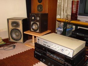

    Hôm nào Bác CSTĐ đi QN, E lấy Denon PMA 830 class A dọa cho chạy mất dép luôn, hà hà.

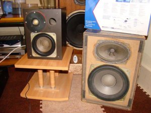

    Tụ trong phân tần loa RFT hầu hết đều có vấn đề, chắc vì về VN lâu lại gặp thời tiết xấu, kiếm đúng trị số thay vào nghe khác, nhất là trung cao và tép. Nói chung là RFT k phải gu của dân QN, chuyển béng lên đây cho xong nợ :lol:

    Tình hình là các Bác cho em hỏi thêm phần tụ trong phân tần bây giờ có thể mua được ở đâu ạ, đồ cũ thui nhá. Em về thay thử xem chất âm nó có cải thiện không? Tiêu chí là ngon bổ rẻ. :)
    Chưa bao giờ em gặp phải loa có tình trạng tụ kiểu RFT thế này - Vậy mà nghe vẫn thấy hay mới chết chứ. :D

    Có mang amp RFT xuống cho thành 1 cặp thì mang thôi Bạn ơi.
