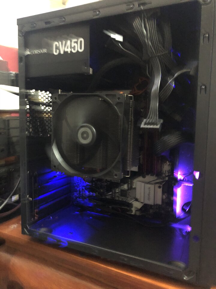

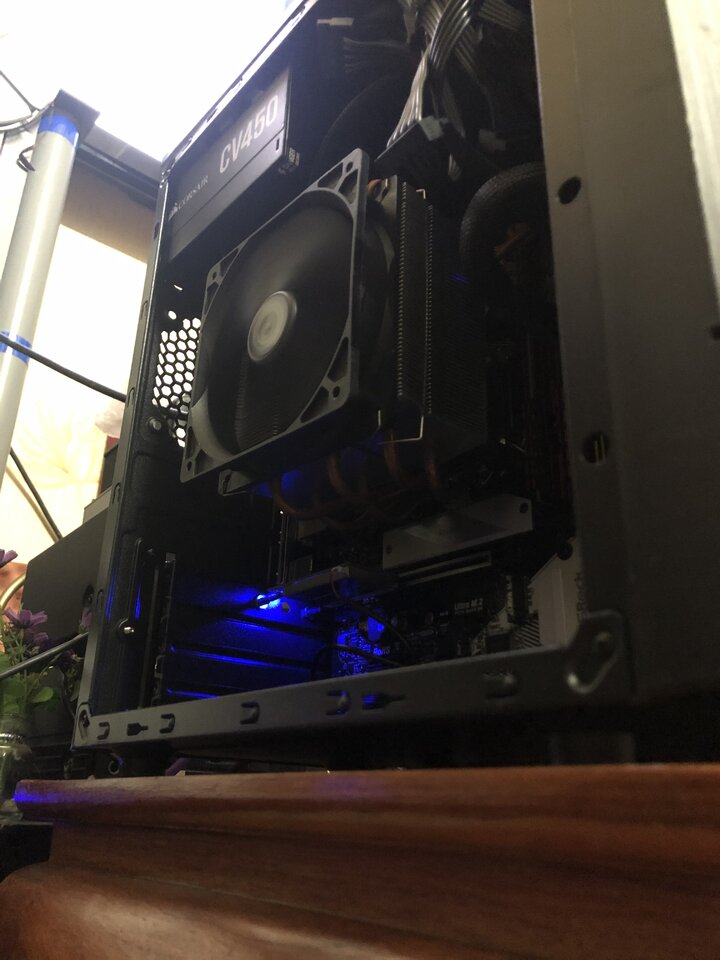

    e nâng cấp tản nhiệt to tổ chảng rồi, CPU test 100% liên tục nhiệt độ max tầm 62o. Tản nhiệt stock còi quá

    Em nghĩ với CPU hiện tại thì để chạy gần 80%-100% max công suất liên tục cho HQPlayer thì ko thể chỉ dùng tản nhiệt thụ động được đâu, nhất là điều kiện xứ nóng như VN mình. Chưa kể chạy filter dạng sinc-L, sinc-M, closed-form thì cần GPU khỏe nữa, mà cái này thì gần như kiểu gì cũng có quạt đi cùng. Theo em thì dựng 1 cái PC chuyên dùng để upsampling, dùng tản nhiệt nước hoặc tản khí khủng như noctua, đặt ở phòng khác với phòng nghe nhạc nhằm tránh ồn. Kết nối với NAA qua switch ở phòng nghe nhạc, nếu cẩn thận thì cách ly với switch audio qua cách ly quang nữa sẽ là giải pháp ổn hơn.

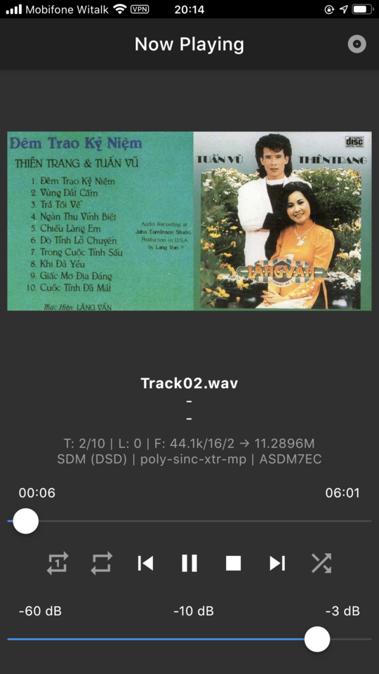

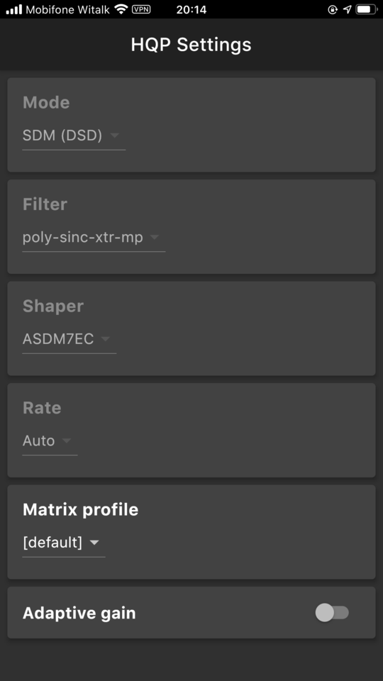

    Giải pháp của b quá ổn nhưng k phải ai cũng có điều kiện chơi đc. Updated chút, e config Modulator ASDM7EC, dsd256, filter poly-sinc-xtr-mp, CPU chỉ ~50%, nhiệt độ duy trì ở mức 50o, quạt im thin thít

    Em dùng HQplayer Desktop. Dùng thử mấy soft thấy hợp vs HQ nhất.
    PS: modulator đuôi EC nghe smooth vs nhạc tính nhất, chỉ tội hao CPU.

    Con cpu bác mạnh nên kéo nổi dsd256, em chỉ kéo đến 128 thôi
