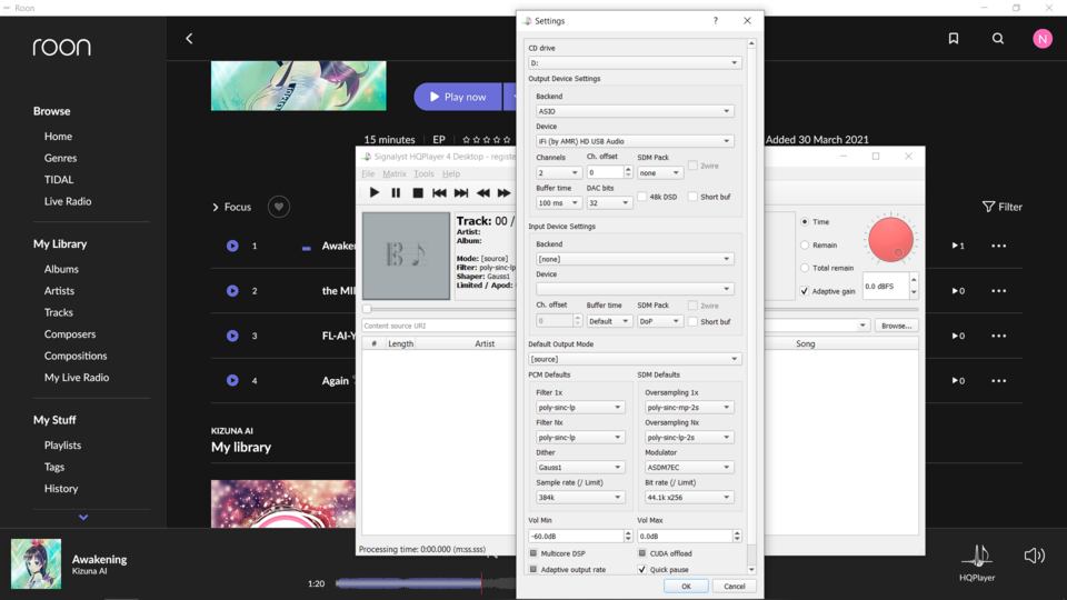

    Bác nào giúp em cấu hình nghe upsample dsd 256 với? Máy e dùng i5 8300H dùng poly-sinc-lp-2s và ASDM7EC nghe bị giật. Setting như hình bên dưới.

    771
    @foxminchan : Bác thử tăng buffer time 500ms xem.

    169
    Nguồn nhạc của bác định dạng ntn, ec modulator khá nặng - bác chạy thử dsd128 chưa?

    8/5/20
    album chất lượng dsd256, chạy dsd128 thì không có hiện tượng giật gì trong khi set oversampling là poly-sinc-lp và ASDM7EC

    169
    Bác để ý menu trên của HQP có mục direct DSD, bác vào đó chọn filter thôi chứ menu này bác đang để DOP mà.
