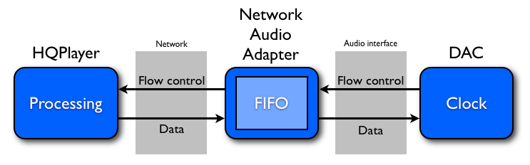

    83
    Bác cần một thiết bị làm NAA. PI, odroid C2, Intel Nuc... nhiều phần cứng DIY đc, chỉ cần cài phần mềm NAA của HQP. Hoặc một số hãng đã có sẵn thiết bị cài NAA. PC nối với NAA qua mạng, từ NAA ra DAC qua USB. Còn để làm sao hay và chuẩn thì nhiều thứ cần trao đổi bác ạ

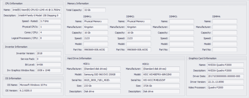

  24. giaphongn
    giaphongn Advanced Member
    16/5/16
    480
    481
    Em lang thang các diễn đàn đọc mà cứ lơ mơ, do tiếng Anh kém, cảm giác các cụ chỉ toàn cho thằng biết rồi bla … bla :D. Lọ mọ mãi cuối cùng nó thế này với Dual PC:
    B1: Các bác vào trang https://www.signalyst.com/consumer.html tải phần mềm HQPlayerDesktop (em dùng Windows 10 Pro nên chọn mục đầu tiên) và Network Audio Daemon (tùy theo các cụ dùng NAA loại HĐH gì thì tải loại đó)
    B2: Cài đặt HQPlayer Desktop trên PC mạnh đã chứa Roon Core
    B3: Chạy Roon. Vào Setting -> Setup trên Roon, nhấp vào ô "Add HQPlayer", sau đó nhấn nút "Add" (do cài chung trên cùng PC nên mục "Host name or IP Address" để mặc định là "localhost").
    B4. Kết nối DAC với PC yếu (hoặc Pi, C2 … cái gọi là NAA), cài driver các kiểu nếu chưa cài.
    B5. Chạy cái file Network Audio Daemon mà các cụ đã tải (của em là networkaudiod.exe) trên PC yếu và không được tắt đi khi còn muốn tiếp tục (hoặc cho khởi động cùng Windows cho đỡ mất công sau này). File này chạy mở ra một cửa sổ đen sì như DOS ngày xưa, làm ban đầu em cứ tưởng file cài đặt, thấy lâu k chạy thêm lệnh nào bèn tắt đi nên mãi mà không kết nối được :(
    B6. Quay về PC mạnh, chạy HQPlayer Desktop.

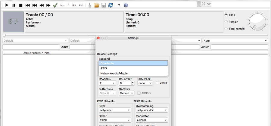

    + Nhấn vào biểu tượng "Allow control from network"
    + Vào "File -> Settings …". Chọn Backend là "NetworkAudioAdapter". Nếu kết nối thành công, nó sẽ hiện ra các driver của các DAC đã cài trên PC yếu. Chọn đúng DAC đang kết nối trên PC yếu. Các mục dưới tùy các cụ (PC mạnh của em có GPU Quadro P2000 nên em chọn thêm mục "CUDA offload" để GPU gánh bớt gánh nặng cho CPU) … sau đó nhấn OK

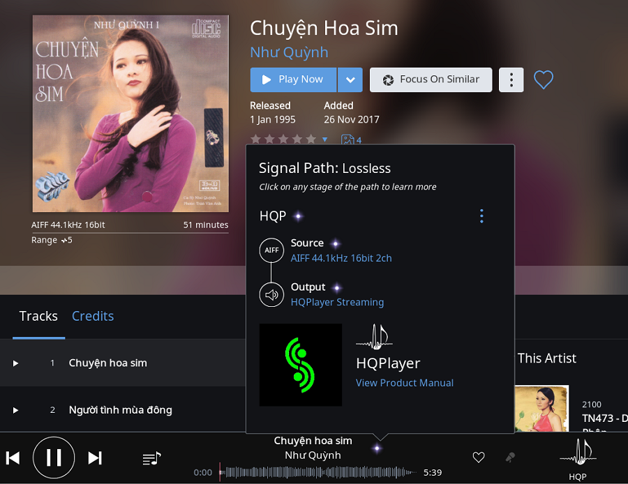

    B6. Vào Roon, Setting -> Audio chọn xuất ra HQplayer
    Thế là xong. Nghe nhạc thôi :)
