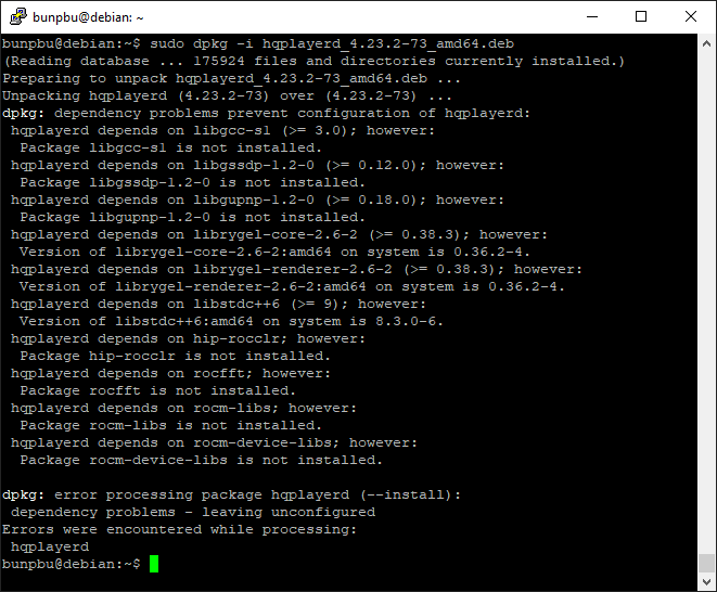

    bác nào có kinh nghiệm cài HQPlayer embedded trên ubuntu hoặc debian cho em hỏi với.
    Em làm đúng theo hướng dẫn cài đặt nhưng không thể nào cài thành công, nó báo thiếu thư viện như này, trên ubuntu em đã tải hết các thư viện thiếu và cũng cài được, nhưng không mở được http://ip_adress:8088/config
    PS: em cài trên VMWare

    dạ nó bị thiếu file anh.. libgmpris
    Download and install libgmpris package. And then the hqplayerd package for your distribution.
    https://www.sonarnerd.net/src/focal/
    nếu vân khg chay duoc anh install mROC
    bảng này hqplayer embedded.

    em huong dan install hqplayer embedded (mode di ngan bo qua giup em danh khong dau)
    huong dan co bang co gi em xin bo sung them
    bang nay dung cho ubuntu, debian:
    install hqplayer (anh nao install ubuntu roi)
    download o day: https://www.signalyst.com/embedded-install.html?
    buoc 1: install thu vien libgmpris em dung cho unbuntu nen focal/
    code:
    sudo dpkg -i libgmpris-dbg_2.2.1-8_amd64.deb
    sudo dpkg -i libgmpris-dev_2.2.1-8_amd64.deb
    sudo dpkg -i libgmpris_2.2.1-8_amd64.deb
    sudo dpkg -i linux-headers-5.4.105-jl+_5.4.105-jl+-8_amd64.deb
    sudo dpkg -i linux-image-5.4.105-jl+_5.4.105-jl+-8_amd64.deb
    buoc 2: install hqpe:
    sudo dpkg -i hqplayerd_4.23.2-74amd_amd64.deb
    neu install xong ma khong chay thi fill loi:
    code:
    sudo hqplayerd -s username password (tao use pass de login web ip:8088)
    sudo systemctl enable hqplayerd
    sudo systemctl restart hqplayerd
    sudo systemctl status hqplayerd
    sudo apt install -f (thuan chu quan trong cho khi hqpe bi loi)
    sudo reboot
    cach khac neu o tren khong duoc
    systemctl stop hqplayerd.service
    sudo systemctl start hqplayerd
    sudo apt install cifs-utils
    bang hqpe moi thi doi phai install ROCm moi chay duoc:
    huong dan install link: https://rocmdocs.amd.com/en/latest/Installation_Guide/Installation-Guide.html#ubuntu

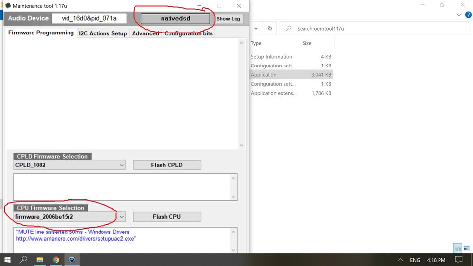

    914
    Amanero có bản firmware Native DSD chơi tốt đến DSD512 mình đang sử dụng không có vấn đề gì, các bác thử update xem.
    tieuphi2006 likes this.
  15. oneclicklogin
    oneclicklogin Advanced Member
    18/12/12
    1.225
    914
    Linux đâu cần driver bác, bác phải update firmware cho Amanero.

    914
    Ama.jpg Các bác tham khảo!!!!!!!!!!!!!!!!!!!!!!!!!!!!!!!!!!!!!!!!!!!!!!!!!!!!!
  17. tieuphi2006
    tieuphi2006 Advanced Member
    19/9/18
    527
    327
    làm như hình luôn hả anh.. thank anh.

    914
    Bác nhớ flash luôn cpld phù hợp nhé (1082 hay gì đó nó có chú thích bác chọn phù hợp)
