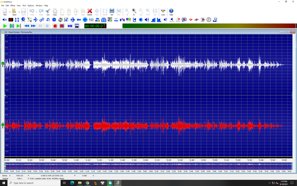

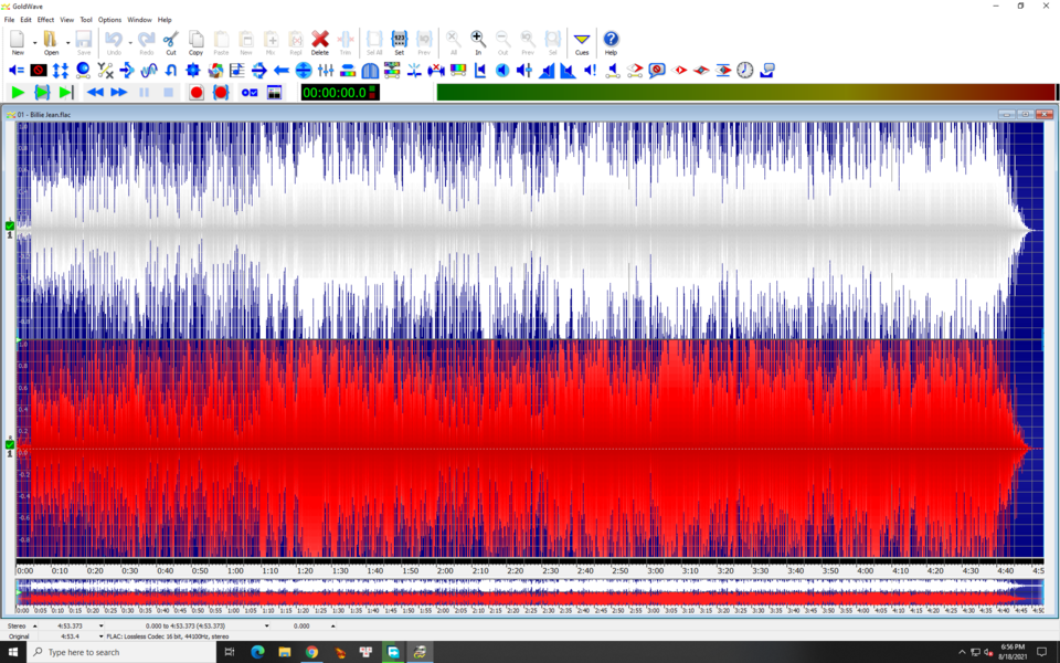

    Cái vụ "hay/không hay" nó phụ thuộc vào quá nhiều yếu tố bác ạ, nhiều khi cả thêm phần cảm tính... Mình thiên về nghe nhiều hơn là chơi nên không dành lắm về kỹ thuật, chỉ trang bị đủ để đi hóng hớt ae trên này cho đỡ tiền học phí thôi. Cái sự nghe, theo mình, tạm thời phân thành 2 nửa đơn giản.
    Với thế loại nhạc, có thể loại dùng nhạc cụ/vocal acoustic và thể loại dùng nhạc cụ/vocal điện tử (được điều chỉnh bằng các thuật toán số hóa echo, reverb ...các loại); càng nhiều nhạc cụ/vocal tham gia vào bản nhạc thì càng thể hiện rõ vì cần âm trường sâu rộng hơn để thể hiện. Tạm thời sử dụng 2 loại điển hình nhất để đánh giá : Rock và Classic
    Với hệ thống phát nhạc, có loại thiên về "chính xác" (thể hiện chính xác những gì nhận được từ DAC) và loại có làm mượt cho mềm mại/dễ nghe (cũng từ những tín hiệu nhận được từ DAC). Dịch dã kéo dài, mình chưa đi test ké trên cac hệ thống khủng được nên vẫn dùng tạm hệ thống tham chiếu gồm PC Dell Optiplex 3060 i5 8400 (win10 pro và bản AO của vnav), DAC/Amp iFi iDSD Diablo ra tai nghe HP Sen HD800s (tạm gọi là chính xác) và ATH AD-1000x (tạm gọi là mềm mại). Dây kết nối sử dụng dây nguyên bản đi theo thiết bị.
    Các album thể loại rock (bao gồm cả nhạc Việt) đi theo cuộc chiến loudness war, bỏ qua dynamic range để đổi lấy âm lượng lớn...
    Cũng có một số CD thể loại classic của các hãng ít tên tuổi đi theo hướng này. Đặc điểm nhận dang của nhóm này là âm lượng lớn, ca sỹ/mid range như nhảy ra trước mặt và nghe lâu khá mệt (vì lẫn tiếng tạp âm, vỡ tiếng).
    Trở lại HQP, các bộ upsampling từ PCM lên DSD nôm na được hiểu là đẩy các tạp âm, phần nhiễu lên miền tần số cao để thanh lọc, giữ lại tín hiệu "gốc" từ bản master trước loudness war. Mình cho rằng cũng có sự hy sinh ở đây. Trước tiên là lấy lại dynamic range thì âm lượng nhỏ đi và trong quá trình lọc cũng sẽ chịu hy sinh khá nhiều chi tiết. Vấn đề chúng ta chọn là hy sinh cái gì thôi. Với các bản rock thuần túy thì không cần phải hy sinh bởi bản thân đặc trưng của rock là ồn ào và méo tiếng rồi. Với các bản classic ghi âm master ko theo loudness war cũng không cần up. Thực tế mình thử nghiệm cho kết quả như vậy.
    Phân khúc nhạc cần up DSD chính là nhóm nằm giữa, nhóm kỹ thuật thu âm kém và master theo loudness war (cả đồ nội và đồ ngoại). Đây là nhóm cần up lên DSD nhất và càng up lên cao cái được và mất càng rõ ràng. Mình thử với DSD64 ,128 (file và up trực tiếp), DSD256 (file), cao hơn máy ko tải nổi. Với bản phối khí tốt/ nghệ sỹ tốt/ gần classic thì càng lên cao hệ thống "chính xác" càng cho kết quả tốt và ngược lại. Tương tự, với bản phối khí kém/ nghệ sỹ kém/ gần rock thì càng lên cao hệ thống "mềm mại" càng cho kết quả tốt. Cho nên, mình nghĩ tùy theo mục tiêu (có thể cả goot nghe) và đặc tính của thiết bị mình có để lựa chọn cái gì "hay" hơn thôi.
