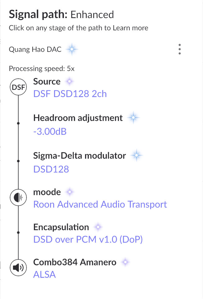

    Em nhờ các bác tư vấn cách cài đặt roon như sau : em cài roon server trên laptop, laptop nối với pi3 bằng cáp mạng, cài roon bridge cho pi3, pi3 nối với dac bằng cáp usb A-B. File nhạc em dùng phần mềm convert lên dsd128 rồi phát qua roon, dac của em có thể xử lý dsd 256 nhưng sao em không thể set out put của pi3 là Native dsd mà chỉ có thể set DSD to DoP ??? Bác nào có kinh nghiệm làm ơn chỉ giúp em, cảm ơn các bác. 047D2D92-D82E-4D69-A137-E661B282C211.jpeg

    không phải dac nào cũng hỗ trợ native DSD, phần lớn là DoP, bác xem lại thông số kỹ thuật của dac trên web của hãng.
    tuy nhiên bác đừng lo DoP kém hơn DSD, nó thực chất nó vẫn là native DSD nhưng khoác cái áo PCM để "thông chốt" sang dac thôi.
    Hoàn toàn không có convert, không có upsample hay filter gì ở DoP, cái Dac nhận là native DSD. DoP chỉ khác ở 2 khía cạnh sau:
    - về mặt "thủ tục" việc phải khoác áo/cởi áo PCM sẽ tốn 1 chút chút tài nguyên ở 2 đầu gửi-nhận tuy nhiên việc này là ko đáng kể
    - tùy thuộc vào hỗ trợ phân giải PCM của dac (qua cổng bác sử dụng, có thể là usb/ethernet/spdif...) mà mức đóng gói tương ứng sang DoP. Dac hỗ trợ PCM 176.4 thì chỉ gói đc DSD64, PCM 352.8 thì tương đương DSD128, 705.6 PCM ~ DSD256...
    Cho nên, dù bác có cố upsample lên DSD256 nhưng cổng đó của dac chỉ hỗ trợ PCM 352.8 thì nó cũng chỉ cho "gói" được tối đa DSD128 mà thôi.

    Em cảm ơn bác Jacky5555 rất nhiều vì đã giải thích. Tuy nhiên, em vẫn chưa thông ở chỗ : Dac của Quang Hào hỗ trợ Native DSD 256 và em kết nối con pi3 với dac qua cổng usb và usb amanero cũng hỗ trợ đến DSD256, nhưng sao tín hiệu ko chuyển bằng native dsd mà lại DoP, có phải cái này là do phần mềm roon ??? ( Em đang xài roon thuốc nên, ko biết có phải đó là lý do hay ko ???)

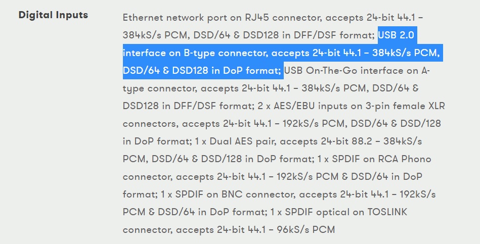

    không phải tại roon, ko phải do thuốc hay xịn đâu bác
    bác nên thử bỏ con pi3 đi và cắm laptop trực tiếp sang dac qua usb xem thế nào
    nếu vẫn như vậy thì hỏi bác nhà sản xuất.
    theo em hiểu thì amanero USB có thể update firmware để nâng cấp phân giải nhưng khá phức tạp, nên hỏi nhà sản xuất.
    Cá nhân em dùng vài cái dac thì đều dùng DOP cả. Nếu ép sang native DSD thì trên dac nhận PCM.
    Trên website nhà sản xuất thường sẽ ghi rõ (VD bên dưới), và em vẫn nhắc là DOP là native DSD.

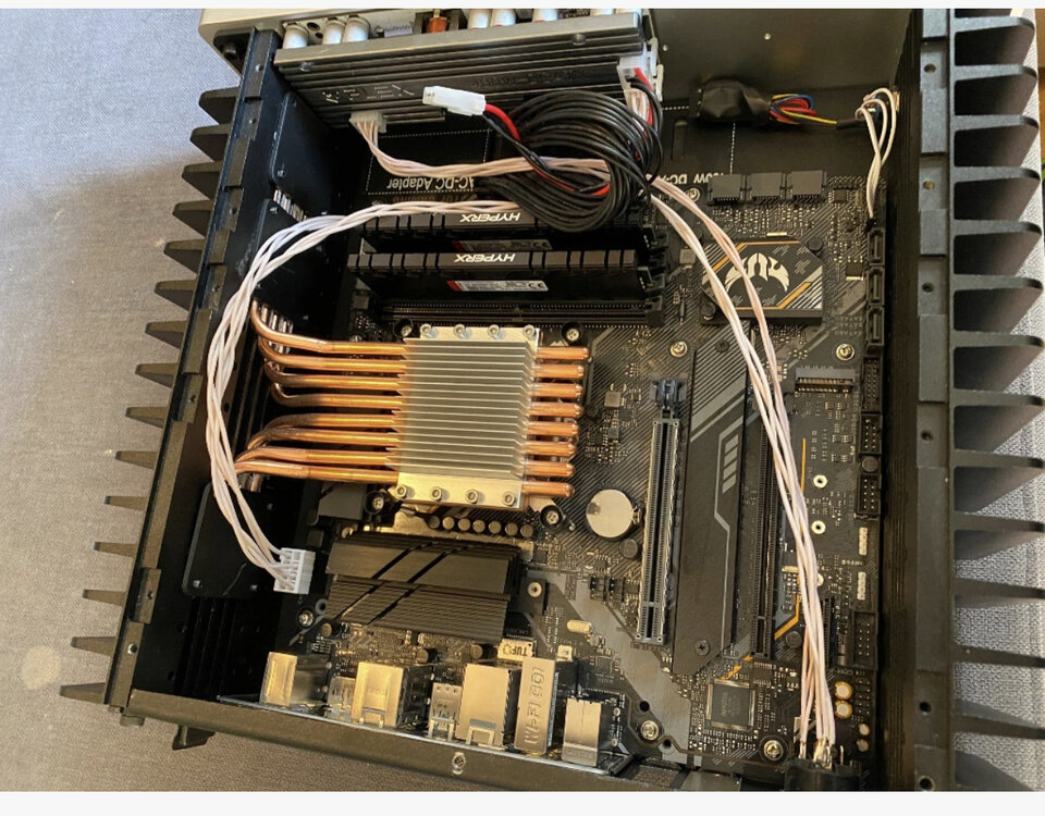

    Tham khảo
    Transformator 300VA toroidy.pl
    5x Epcos Sikorel 33.000uf
    Dławik Hammond
    Płytka z regulatorem / stabilizatorem Linear Technology i kondensatorami: 2x Mundorf Mlytic 33.000uf oraz Elna Silmic
