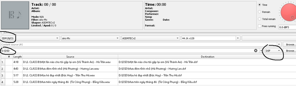

    Bác chỉ cách xuất file được k ạ ? mình mò chưa ra. Thanks !

    Mình nghĩ bản Pro sẽ luôn là bản tốt nhất thôi. Tác giả update các tính năng mới toàn làm trên bản Pro trước rồi mới đến Desktop rồi Embedded
    Xuất file thì bác chú ý các ô khoang đen nhé:
    1. Xuất file SDM (DSD), có thể chọn PCM nếu bác thích
    2. Đường dẫn thư mục sẽ lưu file kết quả (Nut Browser bên phải , cùng hàng)
    3. Chọn DSF (hoặc DSDIFF - ko nén; hoặc WavPack - nén mạnh nhất)
