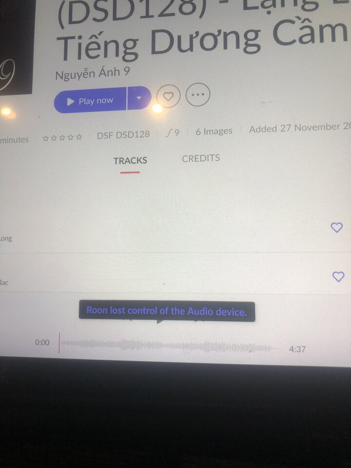

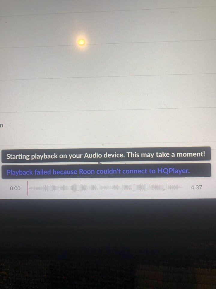

    Do em mới bắt đầu dùng roon và hqplayer nên việc cài đặt và cân chỉnh cứ gặp trục trặc suốt, em rất mong được các bác đi trước hướng dẫn và chỉ cách khắc phục một số lỗi như sau :
    Em dùng desktop cài roon core và hqplayer desktop bản thuốc kết nối với music server của Gia Huy bằng dây cáp mạng, cài NAA trên Gia Huy MS
    Em đã set up các thông số trong HQplayer xong rồi, nhưng khi phát nhạc thì bị báo lỗi Roon lost control of the audio device và roon couldn't connect to hqplayer và không thể phát nhạc được.
    Em đã mất 2 ngày tìm cách khắc phục nhưng vẫn ko biết cách sửa các lỗi này. Mong bác nào biết lỗi này do đâu và chỉ giúp em cách khắc phục với. Em xin chân thành cảm ơn.
    Ngoài ra em cũng không biết có bác nào nhận làm các dịch vụ cài đặt cân chỉnh các phần cứng, phần mềm chơi nhạc số hay không ??? Hiện nay theo em cũng có rất nhiều anh em gặp phải khó khăn như em : không biết nhiều về máy tính, không rành tiếng Anh nên rất khó để chơi nhạc số. Nếu có được các dịch vụ này thì em nghĩ sẽ có nhiều anh em chơi nhạc số hơn. 7176C12B-5F09-4264-8612-73CF618B32E9.jpeg F73D197E-C563-4D00-97CE-C58CF4D00159.jpeg 7176C12B-5F09-4264-8612-73CF618B32E9.jpeg 7176C12B-5F09-4264-8612-73CF618B32E9.jpeg F73D197E-C563-4D00-97CE-C58CF4D00159.jpeg

    sao anh khg dùng hqplayer trên eu..
    sao anh khg vào group anh dũng..
    trong group mọi người vẫn giúp nhau..

    ở sg gần tân phú mình chỉnh cho, hồi mới chơi hq cũng bị nó hành te tua, giờ thì hiểu nó cơ bản rồi.

    là group anh bungbu.. anh đăng ký tham gia euphony thì vào nhóm, trong đó co nhiều anh
    không biết thì hỏi mọi người giúp ah.
    nếu anh không làm được nhờ ai team view.
