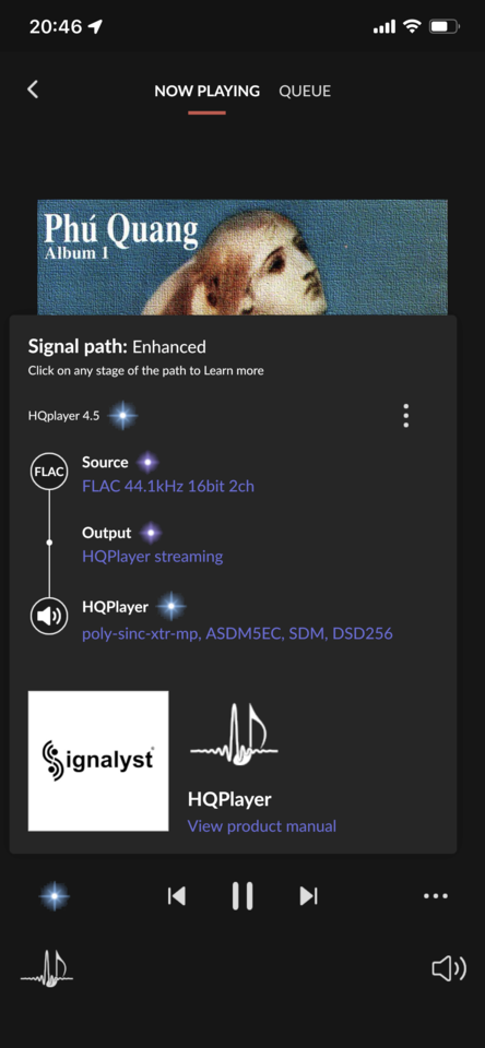

    Máy e core i510400 chạy ở cấu hình này thì CPU ~ 42%, nhiệt độ tầm 60

    Hic. HQP đến 4.16 rồi mà bác vẫn dùng 4.5 là sao? 4.11 nhảy vọt một lần, đến 4.16 còn vọt mạnh hơn nữa

    Chạy như bác thế này là up trong cùng họ từ 44.1kHz lên 11289KHz (256x44.1). Bác thử tìm file 48kHz cũng upsampling lên DSD256 sẽ thấy nó ăn nhiều hơn 25-30% (nếu DAC của bác không hỗ trợ 12288KHz (256x48)

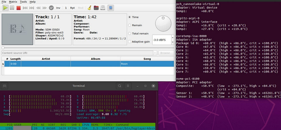

    Bản HQPlayer Desktop 4.15.1 (đã sửa lỗi) tối ưu cho AMD CPU (yêu cầu CPU hỗ trợ tập lệnh AVX2) trên Linux Ubuntu chạy tốt quá các bác ạ.
    Lần đầu tiên em thấy tải được chia khá đều cho cả 8 cores (trước đây thường chạy max 2 cores).
    Con i7-9700 underclock xuống 4GHz chạy mà core tải tối đa cũng chỉ khoảng 75% dù chạy upsampling từ 48kHz sang DSD256x44.1 (nặng hơn up trong cùng họ từ 44.1kHz lên DSD256x44.1 nhiều) với filter ext3 và ASMD7ECv2 modulator.
    Càng ngày tác giả càng tối ưu hóa khả năng chia tải trên các core tốt hơn.
