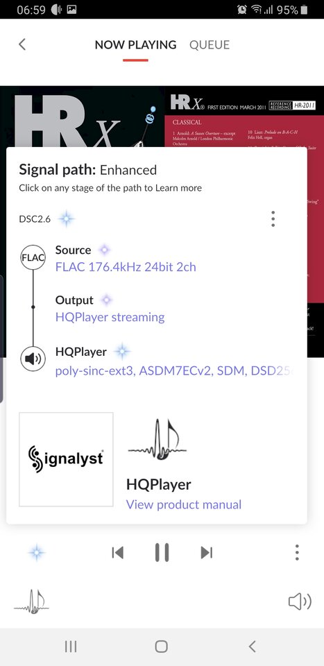

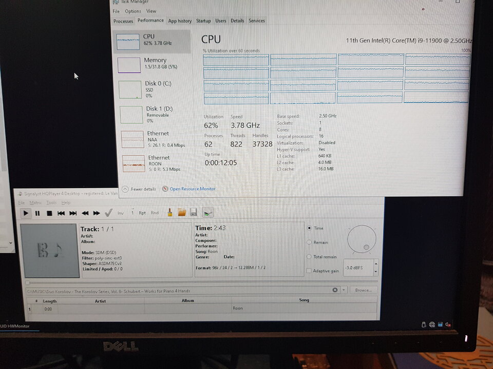

    Hôm qua rảnh rỗi chút, em mới cập nhật HQP 4.15.1 và Roon 1.8 (884). .....
    Rất sững sờ vì cả 2 đội này cùng có những nâng cấp đáng kể phần mềm của mình để đón chào năm mới.
    HQP 4.15.1 phân tải chạy đều trên các core, upsample lên DSD256 với Nx poly-sinc-ext3, 7ECV2 mà i9 11900 chạy nhẹ nhàng thế!
    Roon 1.8 (884) sao lại mượt mà thế!
    Nghe nhạc sao thấy hay thế :D !
