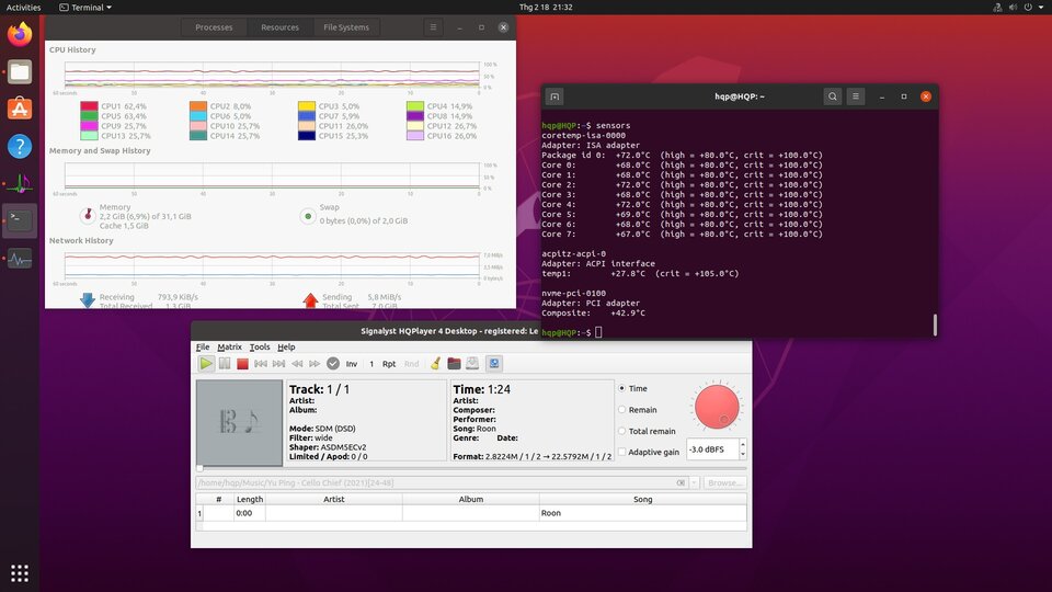

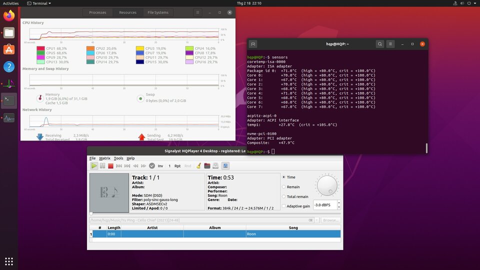

    Cuối tuần rảnh chút, update HQP 4.17 thì thấy chạy bốc lửa hơn, chắc sang bản 4.18 tác giả sẽ đạt tối ưu cho phần mềm.
    Chia sẻ với các bác HQP 4.17 chạy upcovert DSD512x48 / 5ECv2 / gauss-long/xla trên 11900 với case HDPlex H5:
    44.1-DSD512-7ECv2-Gauss_xla.jpg 48-DSD512-5ECv2-Gauss_xla.jpg 96-DSD512-5ECv2-Gauss_long.jpg 176.4-DSD512-5ECv2-Gauss_long.jpg 192-DSD512-5ECv2-Gauss_long.jpg 358.2-DSD512-5ECv2-Gauss_long.jpg 384-DSD512-5ECv2-Gauss_long.jpg DSD64-DSD512-5ECv2.jpg DSD128-DSD512-5ECv2.jpg

    @cutom :
    Case H5 của bác là H5 V2 hay bản H5 mới ra với CPU copper block mới vậy ạ?
    11900 của bác có under-clock hay under-volt không bác?
    Em thấy khi chạy 192kHz lên DSD512x48 với Gauss-long nhiệt độ CPU max lên tới 74oC. Không biết bác đã thử chạy kết hợp này liên tục trong khoảng 1h và theo dõi xem nhiệt độ max bao nhiêu chưa?
    thienphuc74, cutom and tieuphi2006 like this.

    Case H5 bản mới ra (CPU copper block) đấy bác. Trước em lắp 11900K để thử tối đa nhưng ko chịu được nhiệt lâu. Khoảng 1 giờ đầu còn được, sau đó là không tản nhiệt kịp. Hiện em lắp 11900 và "thả rông" ( ko under-clock, ko under-volt)
    Các tham số trên của PC là em play được 3 tracks (khoảng hơn 15 phút), riêng 96kHz/192kHz là play được 6 tracks. Bản HQP 4.16.2 không chạy được, 4.17 thì chạy ngon.
    Nhưng nghe đi, nghe lại em thấy thích DSD256x48 / 7ECv2 hơn là DSD512x48 / 5ECv2.
    Hy vọng sang bản 4.18 thì tác giả sẽ giải quyết được 11900 chạy tốt DSD512x48 / 7ECv2 / gauss-long/xla để so sánh xem thế nào. Em định lắp 11900K để thử nghiệm HQP 4.17 trên case H5 nhưng ngại quá, mất time quá :D
    pc_chip likes this.

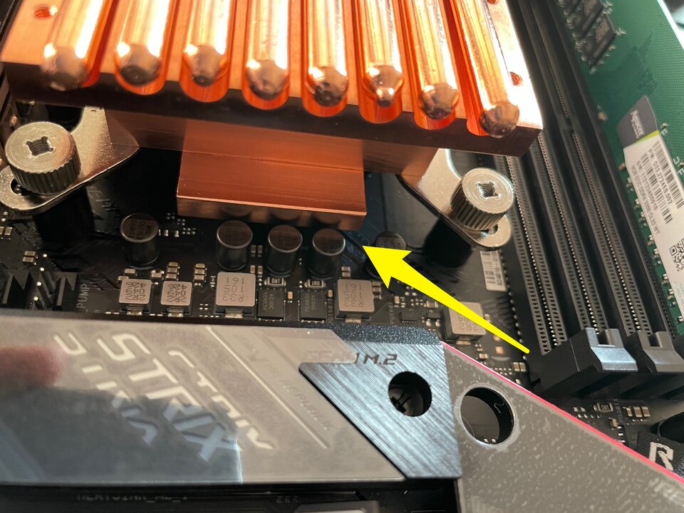

    bác @pc_chip nên cẩn thận cái CPU block có thể ko dùng đc với cái main của bác vì:
    - Nó khá dài, dùng với main full ATX mà có dàn tụ em thấy còn gần chạm
    - Việc bắt cái block này vào main cần 1 miếng nhựa luồn xuống dưới main rồi đưa ốc lên để bắt vào 4 càng của block (hình như lần đầu tiên hdplex thiết kế như vậy). Miếng nhựa này ko chắc là vừa với mọi main/chip.
    cutom likes this.

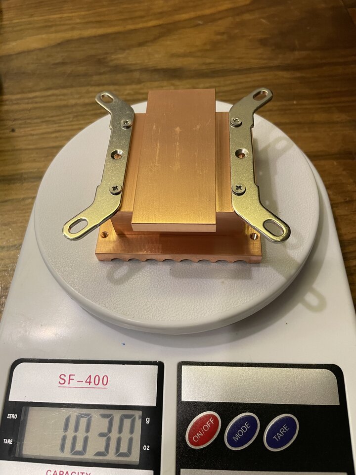

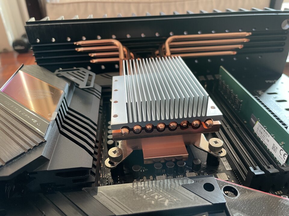

    @Jacky5555 :
    Cảm ơn bác đã nhắc, em đã trao đổi với Larry để biết kích thước của cái CPU block mới rồi ạ.
    Phần tiếp xúc CPU của nó có chiều dài 80mm. Nó được thiết kế để hỗ trợ CPU socket LGA1700 (khoảng cách giữa các tâm lỗ bắt ốc là 78mm thay vì 75mm như các CPU socket LGA1151).
    Cái main cũ của em định dùng là cái Asus TUF Z390M về cơ bản em nghĩ là ok vì nó chỉ có 1 hàng tụ nằm phía trên và khá xa phần lỗ bắt vít.
    Miếng nhựa nằm ở mặt đáy của mainboard để giữ ốc thì cũng không khác gì nhiều trước kia chỉ khác là nó có thêm 4 lỗ với khoảng cách 78mm.
    Bác Larry khá thoải mái khi trao đổi nên em không tiện nói với bác ấy là em mod ống đồng để dùng cái H3V3 của bác ấy ở cả 2 bên trái / phải. Sợ bác ấy .... phật ý! ;)
    Hiện giờ em đang dùng với cái main Gigabyte Z390i như dưới đây và đã tháo luôn cái fan rồi.
