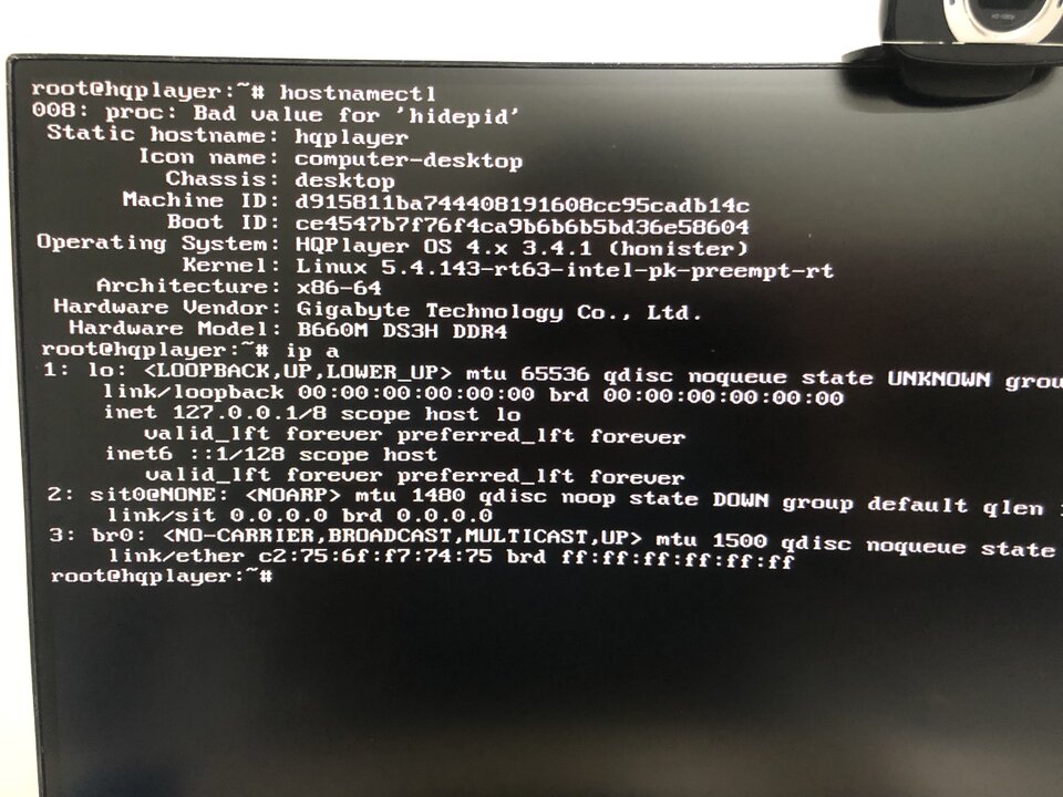

    Bản 4.31 embedded rufus ra usb. Boot log vô root thì thấy như hình. Hình như nó không nhận network? Mần răng chừ?
    tieuphi2006 likes this.

    327
    bảng ngày 18 mới chạy được anh.. bảng trc nó bị lỗi.. anh nào cần thì sms zalo em em gởi hình..

    có lẻ main mới qua, driver card lan ko có, cùng đường thì kiếm card lan chip intel tháo máy bộ gắn vô khe pciex chắc nhận, có khi nghe còn hay hơn card onboard.
    pc_chip likes this.

    Em vô trang web của realtek download package driver về, chạy autorun.sh và kết quả báo là make: command not found. Em search /usr/bin không có make, và cũng chẳng có apt-get install hay yum. Bó tay với cách package của Misha.
