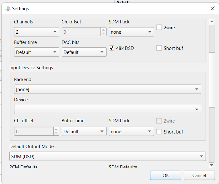

  2. pc_chip
    pc_chip Advanced Member
    18/12/05
    5.042
    740
    THỦ ĐỨC GROUP

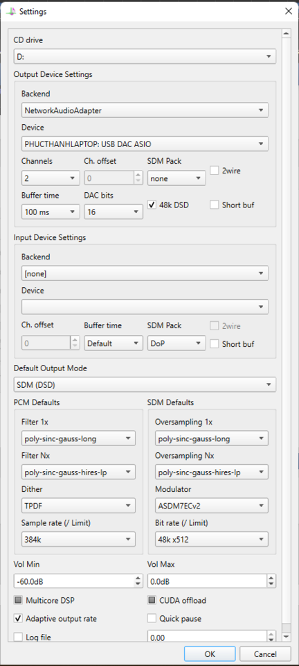

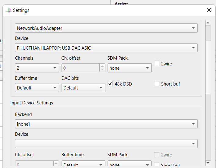

    Bác dùng DAC gì vậy ạ?
    Việc click vào ô 48 chỉ để báo cho HQP biết là DAC của bác có hỗ trợ họ DSDx48 (họ DSD phổ biến là họ DSDx44.1). Lưu ý là không có nhiều DAC hỗ trợ họ DSDx48 trên thị trường đâu ạ.
    Tốt nhất là bác chia sẻ cụ thể hơn cấu hình bác đang dùng và screenshot của phần HQPlayer settings để mọi người có thể góp ý kiến.

    BÁC GIÚP EM CHO XIN HÌNH ẢNH SETUP TRONG HQP VỚI Ạ...EM SET MNÃI MÀ KO OUT DSD512 CHỈ ĐƯỢC DSD 256

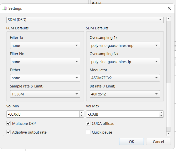

  5. thienphuc74
    thienphuc74 Advanced Member
    4/9/15
    271
    74
    NÓ ĐÂY Ạ. CÁC BÁC XEM GIÚP EM CẢM ƠN
  6. thienphuc74
    4/9/15
    271
    74

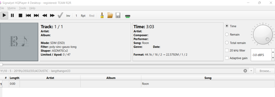

    EM BỎ TÍCH Ô 48 Khz RỒI NÓ VẤN PHÁT DSD THÀNH PCM

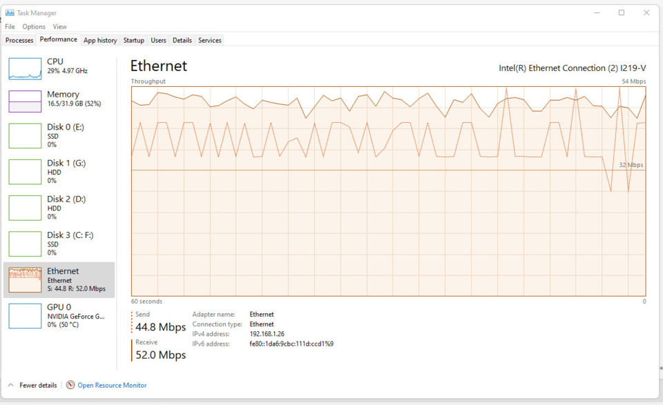

    EM BỊ HIỆN TƯỢNG NỮA LÀ PHÁT QUA GIAO THỨC NNA NHẠC KO ỔN ĐỊNH CHẠY 5 GIÂY BỊ GẮT 1 GIÂY LẶP ĐI LẶP LẠI CHƯA KHẮC PHỤC ĐƯỢC ( NỐI CÁP QUA SIWCH THÌ BỊ VẤP ÍT '' THỜI GIAN VẤP DÀI HƠI '' C ÒN NỐI TRỰC TIẾP 2 PC VỚI NHAU QUA CARD J45 THÌ BỊ NGẮT LIÊN TỤC Ạ.

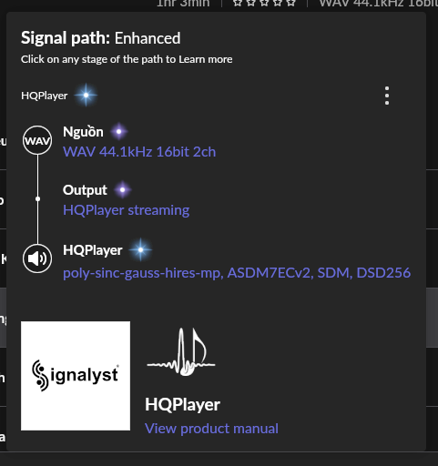

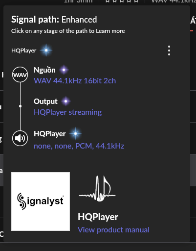

  10. thienphuc74
    4/9/15
    271
    74

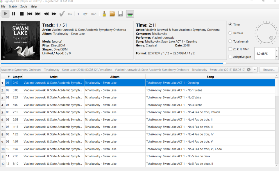

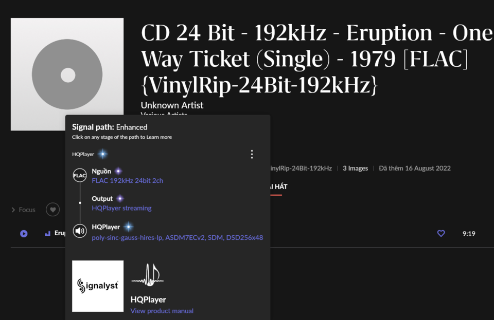

    ĐÂY LÀ KO CHỌN VÀO Ô DoP THÌ NÓ CHỈ RA PCM
    CÒN CHỌN Ô DoP THÌ RA DSD 256

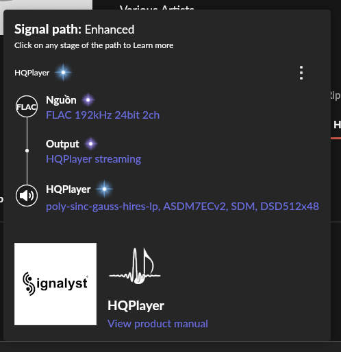

  15. pc_chip
    18/12/05
    5.042
    740
    THỦ ĐỨC GROUP

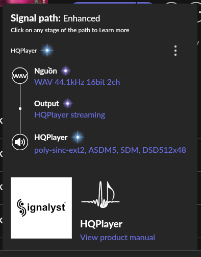

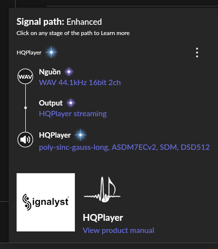

    Bác thử phát một file 24bit/48kHz xem thử Roon có nhận được tín hiệu đầu ra ở HQPlayer là DSD512x48 không đồng thời nghe kỹ xem âm thanh có bình thường không nhé.

  16. thienphuc74
    4/9/15
    271
    74
    LÊN DSD 512 NGON RỒI
    NHƯNG DO ĐƯỜNG MẠNG CỦA EM KÉM LÊN BỊ NGẮT LIÊN TỤC VỀ DSD 256 THÌ NGHE BÌNH THƯỜNG
    EM DÙNG CÁP UGREEN CAT7 DÀI 10M - VÀ SIWCH CỎ TP-LINK 1G ( TRÊN 2 PC 1&2 BÁO BĂNG THÔNG 1G ) MÀ LÊN DSD 512 NHẠC BỊ GIẬT NGẮT QUÃNG LÊN TỤC .VỀ DSD 256 THÌ HẾT GIỜ EM ĐỂ NGHE VỚI DSD 256. CHỜ NÂNG CẤP MẠNG RỒI BÁO CÁO KẾT QUẢ LẠI CÁC BÁC Ạ !

    nhạc DSD512 bị giật nhiều khi do máy nó ko đủ sức upsamling lên trơn tru. Muốn thử xem do lỗi đường truyền hay do máy yếu thì bạn dùng bản PRO, convert 1 file bình thường ra DSD512, lưu lên ổ cứng. Rồi bật phát lại.

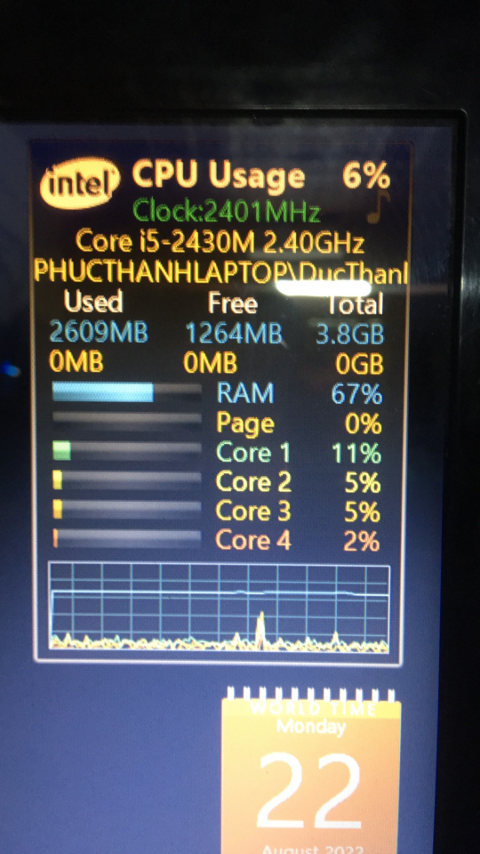

  19. thienphuc74
    4/9/15
    271
    74
    EM CÓ FILE GÔC DSD 512 RỒI VÀ THỬ THEO CÁCH CỦA BÁC CHỈ ĐỂ TÌM NGUYÊN NHÂN DO MÁY HAY DO MẠNG LAN THÌ VẪN BỊ NGẮT QUÃNG Ạ

    EM THỬ COPY FILE QUA LẠI GIỮ PC 1 - 2 THÌ ĐƯỢC TRÊN 80MB/s GỮA 2 Ổ SSD VÀ M2 NvME NHƯ VẬY ĐƯỜNG TRUYỀN GIỮA 2 PC TẠM ỔN ?
    CÒN COPY FILE TỪ SERVER LƯU NGUỒN NHẠC QUA GIAO THỨC SMB CHỈ ĐƯỢC TRÊN 5MB/s THÔI ? CÓ PHẢI NGUYÊN NHÂN ĐÂY KO?

    Vậy test bổ sung qua thêm các bước như:
    Lưu file trực tiếp trên cả 2 PC.
    phát file dsd 512 từ pc1 ra thẳng DAC.
    Nếu mượt thì bước kế là PC 2 ra thẳng DAC.
    Để xác định xem sao
    Mình đoán khả năng cao là PC2 yếu quá xuất file DSD 512 ra thẳng DAC ko nổi.

  23. thienphuc74
    4/9/15
    271
    74
    EM ĐÃ TES THẾT CÁC PHƯƠNG ÁN NHƯ BÁC CHỈ THÌ KO SAO BÁC Ạ CHẠY MƯỢT LUÔN
    CÒN PC 2 LÀM NNA EM NGHĨ KO YẾU VÌ CPU HOẠT ĐỘNG RẤT ÍT ( CÁC BÁC CHUYÊN NGHIỆP DÙNG Pi CẤU HÌNH CÒN THẤP HƠN NHIỀU MÃ VẪN ỔN )

    EM DÙNG ROON CHẠY ROON BIRGDE UP LÊN DSD512 KHÔNG BỊ HIỆN TƯỢNG NGẮT NHÁT GỪNG NÀY Ạ. CHỈ CHẠY ROON + HQP + NNA UP LÊN DSD 512 MỚI BỊ NGẮT THÔI BÁC
  25. thienphuc74
    4/9/15
    271
    74
    NGUYÊN NHÂN BÁC CHỈ QUÁ CHUẨN....EM HẠ FILLTER XUỐNG VÀ HẠ CẢ MORDUN NHƯ NÀY THÌ PHÁT TRƠN TRU RỒI Ạ.....CẢM ƠN BÁC RẤT NHIỀU
    EM ĐANG CHỌN XEM CHẾ ĐỘ NÀO PHÙ HỢP VỚI MÁY EM NHẤT ( MÀ MÁY EM TƯƠNG ĐƯƠNG VỚI DÀN MÁY PC CỦA BÁC CHÍP MÀ CHỌN CHẾ ĐỘ GIỐNG BÁC ẤY MÀ LẠI BỊ HIỆN TƯỢNG NÀY CÓ LẼ DO MÁY EM CHẠY ĐA NHIỆM KO DÙNG CHUYÊN ĐỂ PHÁT NHẠC)
