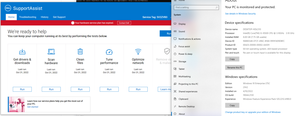

    Tin vui cho các bác dùng máy đồng bộ Dell, mình ko hiểu tại sao tự nhiên Dell SA hôm nay lại hỗ trợ Win 10 :p

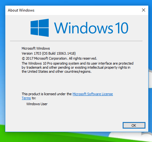

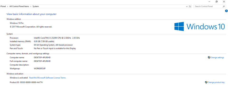

    Chào các Bạn .
    Nhờ các Bạn giúp đỡ : Mình cài đặt HQPlayer 4 desktop 4.19.3 xong , nhưng khi mở chạy không lên giao diện , chỉ thấy con trỏ xoay vòng mấy cái rồi im re . Mình đã gỡ bỏ rồi cài lại , mở vẫn không lên giao diên HQPlayer .
    Nhờ các Bạn giúp . Mình đã cài Roon . Cầu hình máy như sau . Thanks Screenshot (100).png Screenshot (101).png
    Thanks .

    HQ mới chỉ chạy cpu đời thứ 4 trở lên, cpu cũ chạy hq 4.16.1 chạy thì phải.

    CPU đời 2 thì chỉ có HQPlayer 13.1 thôi chứ 14, 15 mình chưa thử ngưng 16.1 là không chạy CPU đời 4. Tìm bản đời 13.1 thôi.

    Thanks Bạn . Mình không rành lắm . Chỉ tìm hiểu chơi cho biết thôi . Như vậy nghe Roon không cũng OK rồi . Mình có cài HQpro 4.4.1 thử chạy OK nhưng ad vào Roon không được nên thử cài HQ Desktop , nhưng không tìm hiểu kỹ về cấu hình của máy .

    roon bản mới đòi hỏi hqplayer bản trên 16.2 bác à. Có người bạn đang chạy hqp 19.3 trên cpu i5 4590 được

    Mình không rõ nhưng con latop mình I5 đời 4 cài 16.1 không chạy nhưng con Nuc I3 đời 7 chạy bình thường.

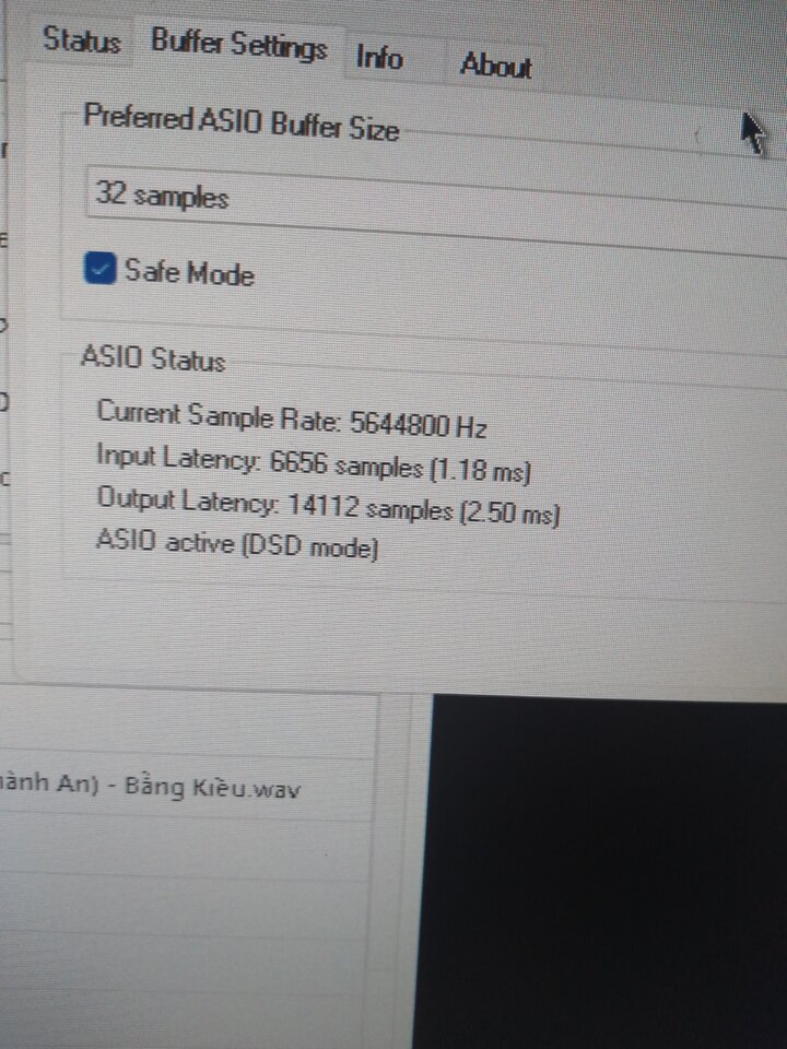

    Em lại cố gắng vắt kiệt khả năng của phần cứng trong giới hạn an toàn. Sau khi tối ưu Windows, kệ khuyến cáo có thể ảnh hưởng đến khả năng hoạt động ổn định của phần cứng, em dùng USB driver controller giảm tối đa ASIO buffer để đưa độ trễ Latency xuống mức thấp nhất có thể. Kết quả là ở DSD mode, asio buffer có thể xuống tối đa 32 samples ở chế độ Safe. Dynamic của DSD tăng khá nhiều nên em lại chuyển nhạc Việt, pop, rock ..sang nghe DSD với Sinc Ll @ 7ECv2 lên DSD128
    Nhưng họ 48kHz lên DSD128 cứ 3 phút vấp 1 lần :)

    Em để default 10ms, nếu hạ xuống nữa cpu ăn tăng lên, nếu tăng lên 20ms thì cpu ăn cũng như 10ms, nên để 10ms sd nghe thấy ok, em cũng chỉ nghe dsd nên để 16 bit, vì dsd chỉ sd 1 bit.

    À, ý mình là bác @pc_chip có vẻ rất lo lắng vấn đề tản nhiệt mà chấp nhận không khai thác hết cỡ năng lực của phần cứng. HQP đã chứng tỏ phần cứng càng mạnh nó càng hay (và cả phần mềm) nên mình thấy nên cắt giảm hết cỡ những phần ko phục vụ tác nghiệp của HQP và tăng hết cỡ trong ngưỡng an toàn cho phép những phần phụ vụ.

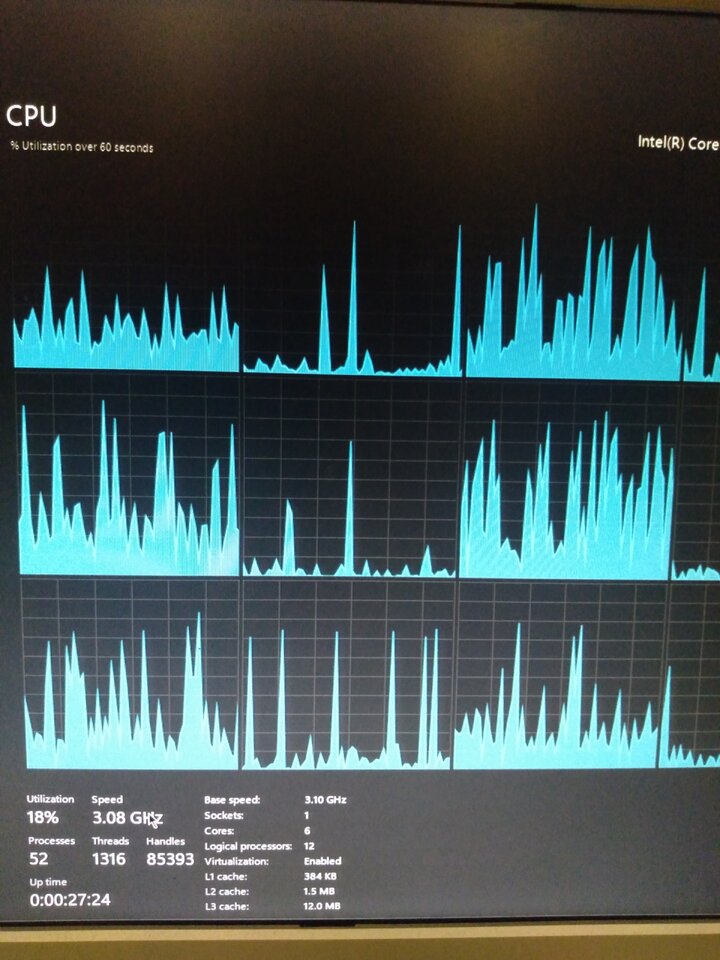

    Bước nhảy mới mà bác. Trên máy em, trước HQP chỉ dùng core vật lý là chính và luôn hoạt động ở xung nhịp max, bản 4.20 nó dùng tất cả các core nhưng xung nhịp luôn quanh ngưỡng cơ bản.
