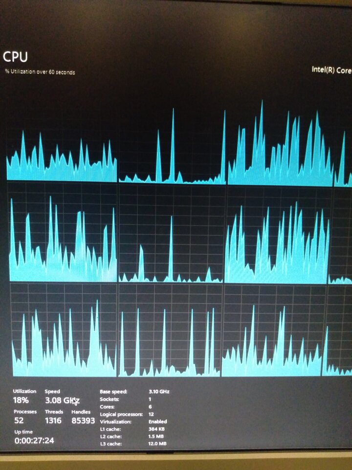

    Bản 4.20.2 có vẻ đã khắc phục được rất nhiều lỗi nên đã ổn định hơn nhiều. Bác thử lại xem?
    Em cài trên Linux Ubuntu Desktop 22.04.1 LTS thì thấy có vẻ phân bố tải tốt hơn bản 4.19.3. Tải trên CPU cũng giảm thêm được một chút. Tuy vậy, số lượng threads tạo bởi HQPlayer 4.20.x tăng hơn gấp đôi so với 4.19.3 (từ tầm gần 500 threads tăng lên đến hơn 1100 threads). Theo tác giả thì ông tăng lượng pipeline xử lý lên nên số threads được tạo ra tăng (dù chỉ một vài threads là hoạt động).

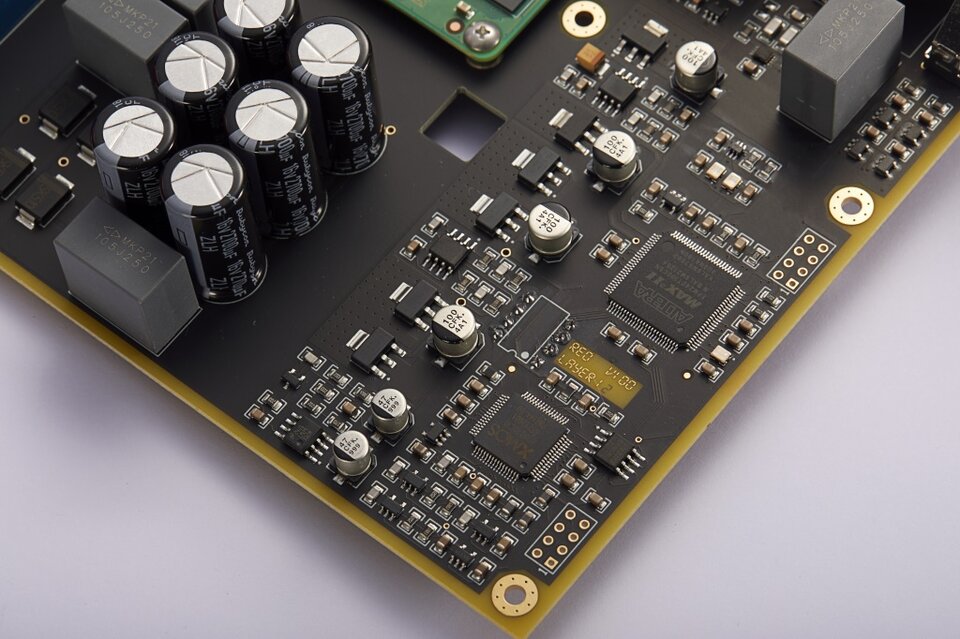

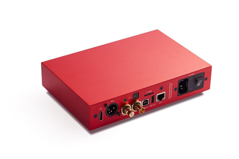

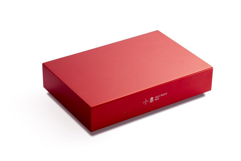

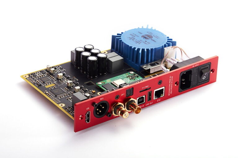

    Em đang rất quan tâm đến em Holo Audio Red Streamer này của Holo Audio như là một phiên bản ở tầm cao hơn của con Allo USBridge Signature.
    Có điều không thấy có con Super Clock nào trên board cả nên không biết chú ấy xử lý clock cho ngõ ra USB thế nào! :)

    Chắc họ để dành sang bản Holo sig mới làm đấy sếp

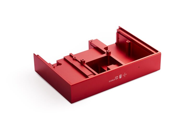

    Phay cả khối nhôm làm vỏ rồi mà không chịu chơi luôn cho tới để anh em khỏi lăn tăn khi có người hỏi kiểu "có mấy con clock", "clock loại TCXO hay OCXO" hay "clock bao nhiêu ppm"!!! :p

    Phát cả khối nhôm nhưng vẫn xài mấy con Rubycon ZLH thế kia :) Tiết kiệm không đúng chỗ

    Có lẽ vì con này chỉ là streamer và DDC nên hoàn toàn chỉ chạy trên miền Digital nên chú ấy chỉ làm thế. Chứ phần Analog của các con DAC như May hay Spring chú ấy còn có bản dùng biến áp xuyến quấn bằng dây OFC và dây bạc từ socket vào biến áp! ;)
    Cũng có thể chú ấy sẽ làm con này như Level 1 còn để dành vài món "audio phi lê" thích cho các bản L2 hay L3 như cách chú ấy làm DAC! Hì hì

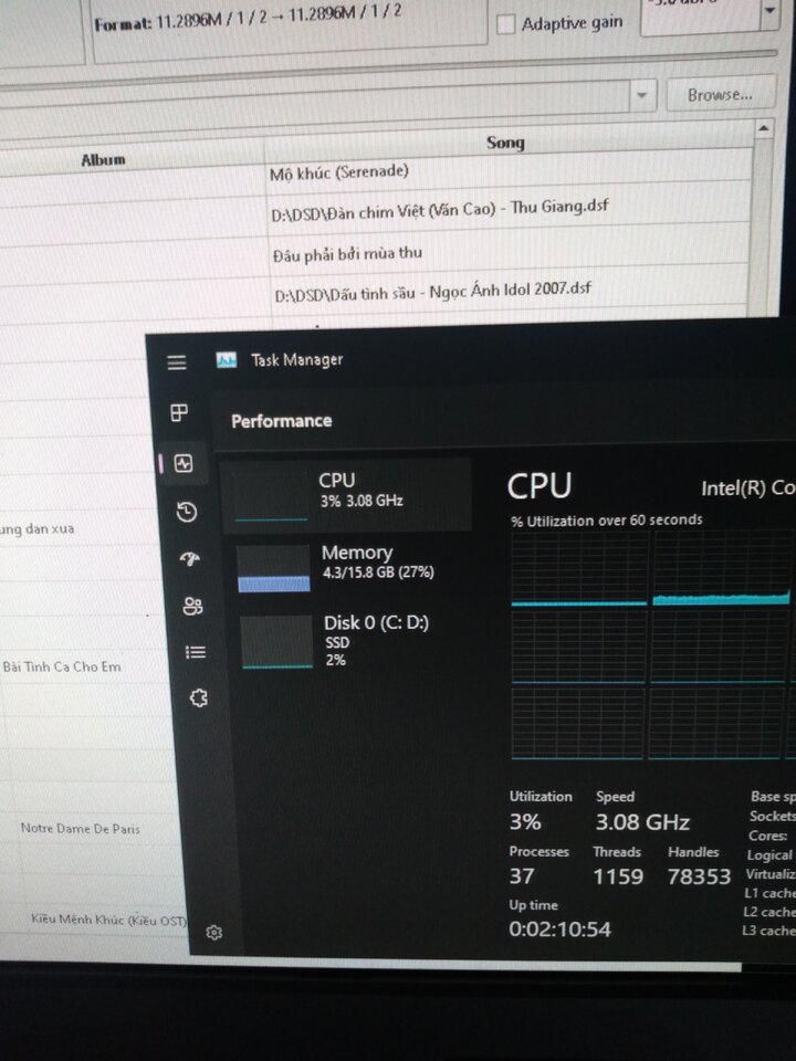

    Bản thân tác giả cũng có quan điểm giống mình - phầm mềm càng hiện đại càng hay (trung thực), vấn đề chỉ là loại bỏ các tác vụ không cần thiết để tối ưu tài nguyên. Lúc đầu bác ấy khen Win10PE vì nhẹ hơn (27 process, tối giản thành 12), âm thanh mềm mại hơn nhưng sau đó cũng chuyển sang Win11PE (36 và 14) :p. Nếu áp dụng công cụ trên cho Windows 11 22H2, mình tạo ra Win11PE dung lượng 720MB và 36 process, tắt hết cỡ cũng còn 30 chứ ko tắt đến 14 như các bác ấy.
    Bản Win11PE nhẹ nhất mình tìm thấy là của Windows 11 21H2, chỉ có 260MB (https://drive.google.com/file/d/1E_ejswRf-zjfDHR9Tx9jm-C0ziGqlA3m/view?usp=sharing). Ngoài ra, trong topic đó mọi người có đề câp đến 2 bản Windows gọn nhẹ nữa là Windows server Core và Windows Validations dành cho nhà sản xuất phần cứng (chỉ 360MB). Nhưng cả 2 chú này đều phải dùng "môi trường dòng lệnh" gì đó như Linux nên mình cũng bó tay. Các cao thủ nghiên cứu thử

    Windows 11 22H2 bản mới nhì 22621.819 chạy HQP full còn 35 process (trừ đi usb driver controllers) đã tối giản bằng Linux chưa a?

    Cả stream lẫn DDC mà có 800$ là ko đủ độ ngon rồi, kiểu all in one này tk chi phí mà ko ngon.Chờ rockna ra con wavelight sever chắc ngon, con NET thì chat quá.

    Đây là bản Win11PE hả bác? So với Win 11 thường thì thế nào?
