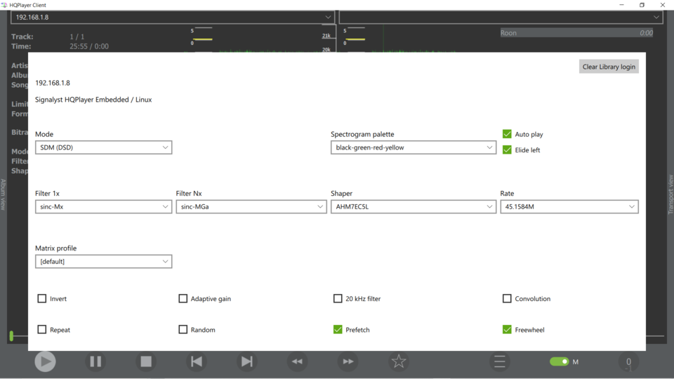

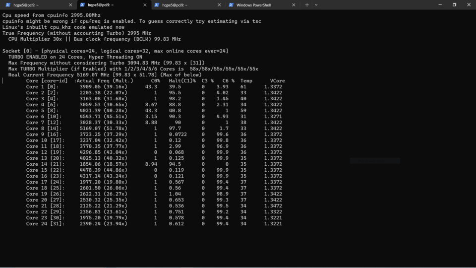

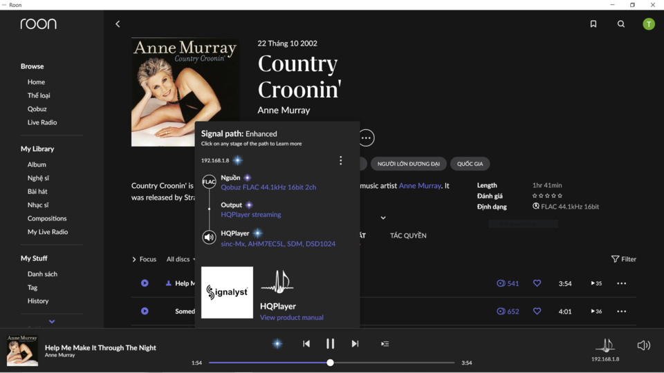

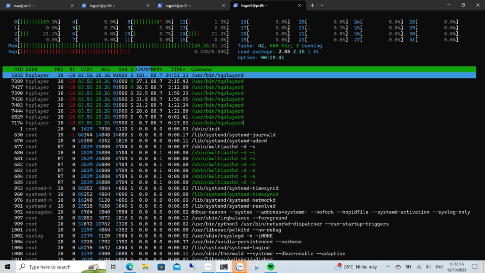

    e đang nghe lựa chọn như ảnh, theo dõi nhiệt độ cpu max 72 độ c, xung nhịp max 54xx (i913900k). Cảm nhận nghe chi tiết hơn bản 5.2.0 với sinc-Mx/sinc-MGa/AMSDM7EC 512+fs/512(22579200).

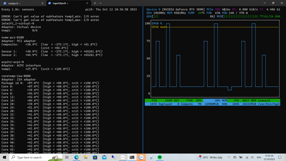

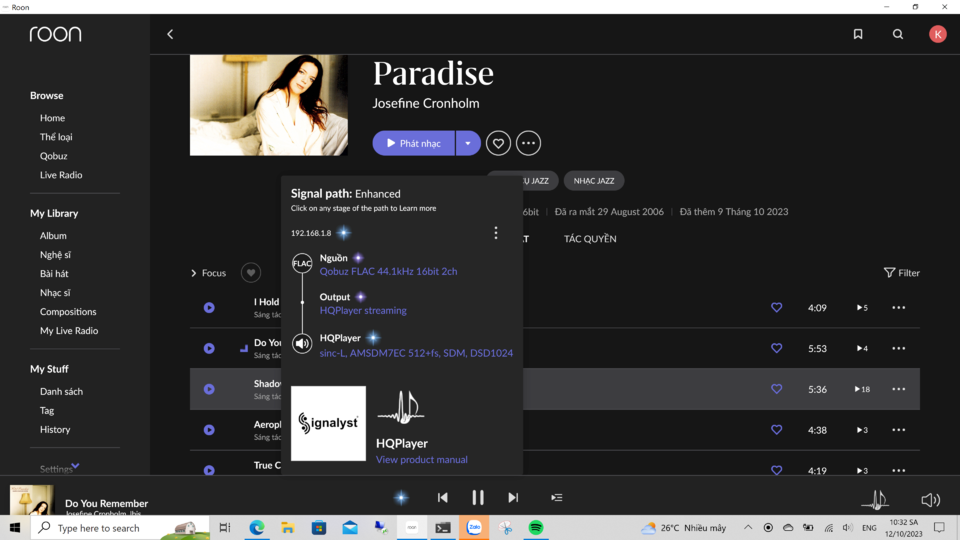

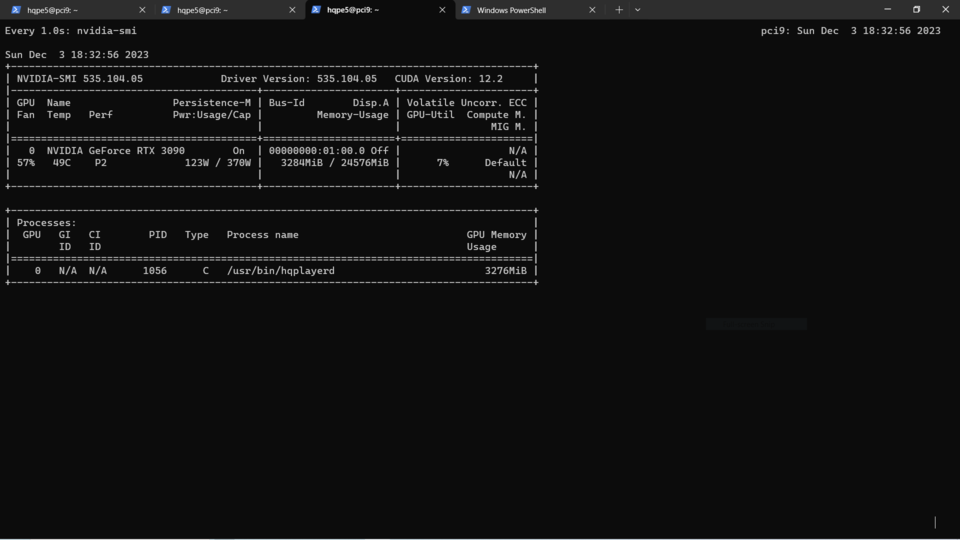

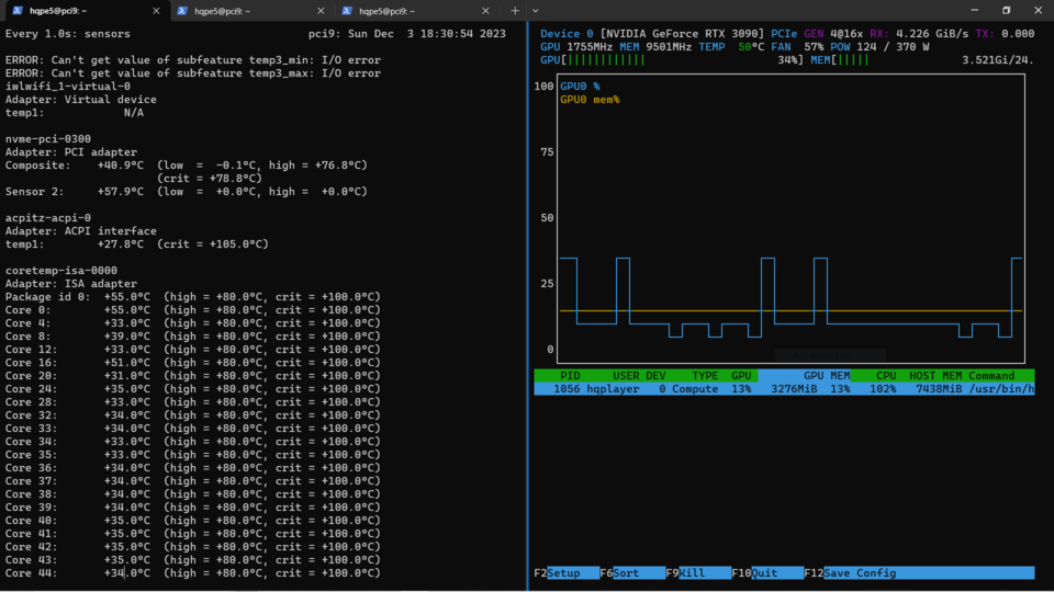

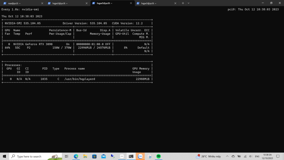

    với bản HQPE 5.2.0, e chạy được lựa chọn như ảnh dưới đây.
    với bản HQPE 5.3.0, cũng với lựa chọn tương tự, HQP không thể play.
    E nghĩ tác giả HQPE đã điều chỉnh bản 5.3.0 để ưu tiên/phù hợp với 2 modulator mới là (AHM5EC5L & AHM7EC5L)/DSD1024.

    Em nghĩ có thể do tương thích với Cuda của Nvidia giữa 2 bản. Ở đây em thấy GPU load chỉ có 8%, có vẻ tải không được chuyển nhiều sang GPU mà vẫn tập trung ở CPU. Không biết bác có so sánh load trên GPU của 5.3.0 và 5.2.0 chưa?

    Em không chơi GPU nên không rõ thế nào. Có điều em thấy chơi Sinc-L ở DSD1024 mà tải GPU chỉ dưới 10% thì có lẽ Cuda offload chưa được tối ưu ạ.
    Với bản HQPlayer Embedded 5.3.0 thì tải trên CPU khi chơi DSD1024 với Modulator mới là AHM7EC5L lại thấp hơn chơi DSD512 với Modulator ASDM7EC-Super khi cả hai chơi cùng filter Sinc-MGa.
    Em chơi CPU Intel i7-12700K under clock ở 3.6GHz cho P-Core và 2.7GHz cho e-Core trong HDPlex H3V3 passive case mà chạy DSD1024 rất nhẹ nhàng. Nhiệt độ CPU cũng chỉ loanh quanh 60oC.

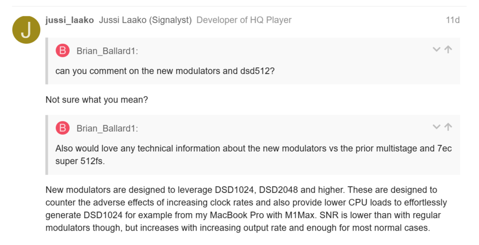

    Điều này đã được Jussi Laako xác nhận (Which HQP Filter are you using? [2023] - Audio Gear Talk / HQ Player - Roon Labs Community), e sd web transtated: "Bộ điều chế mới được thiết kế để tận dụng DSD1024, DSD2048 và cao hơn. Chúng được thiết kế để chống lại các tác động bất lợi của việc tăng tốc độ xung nhịp và cũng cung cấp tải CPU thấp hơn để dễ dàng tạo ra DSD1024 ví dụ như từ MacBook Pro của tôi với M1Max. SNR thấp hơn so với các bộ điều chế thông thường, nhưng tăng khi tốc độ đầu ra tăng và đủ cho hầu hết các trường hợp bình thường."

    Vậy là khá rõ ràng rồi bác, dù DAC+Amp+Loa của bác không mạnh về dynamic nhưng khi test A/B các chế độ upsampling và convert.
    SNR thấp = nhiễu nền cao hơn
    Tăng tốc độ đầu ra = tăng dynamic (độ động)
    KL tạm thời : Vẫn là bài toán đánh đổi. Bác chịu khó nâng cấp Amp, Loa nhanh nhanh để ae đến hóng tiếp ;)

    Hôm giờ bận quá nên giờ em mới vào để trao đổi về vấn đề này.
    2 modulator AHM5EC5L và AHM7EC5L tác giả phát triển trên 5.3.0 để giúp cho việc chơi DSD ở 1024 hoặc cao hơn dễ dàng hơn với các phần cứng hiện giờ.
    Đây mới là bản thử nghiệm để làm cơ sở cho các phiên bản tiếp theo. Để làm được điều này, ông phải đánh đổi SNR để tăng bandwidth (nhờ DSD1024 hay cao hơn) nhằm làm giảm gánh nặng cho các analog filter của DAC. Theo ông, kết hợp này có thể phù hợp với những bác chơi class D amply (vốn rất nhạy cảm với nhiễu ở tần số siêu cao) hay với các bác chơi Tube amp (vốn có SNR rất thấp).
    Vì SNR thấp hơn các modulator EC-super, EC-super 512fs, tác giả cũng khuyến cáo không chơi digital volume với AHM7EC/AHM5EC modulator.
