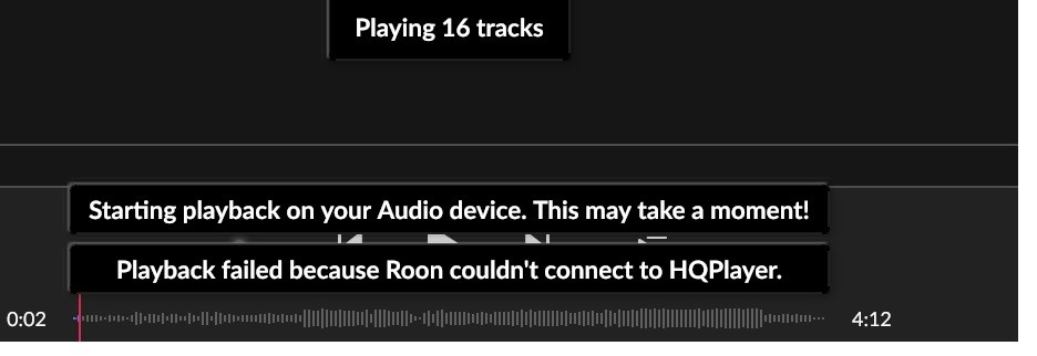

    Mấy ngày gần đây em không kết nối Roon với HQP desktop, trước đó vẫn dùng bình thường đến bản HQP ver 5.3.0. Có bác nào bị như vậy không? Untitled.jpg

    Kết nối lại sau đó tắt hqplayer rồi mở lại

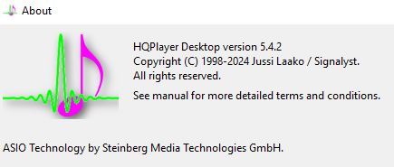

    bác đã dùng bản 5.4.2 chưa ạ, em đang 5.2.0 không biết có lên không bác nhở.

    version 5.4.2 đáng giá để lên lắm, lên đi bác. ver này có thêm Modulator ASD7EC UL 512 + Fs vừa nhẹ vừa hay, mình đã chuyển từ ASD7EC super sang modulator trên.
