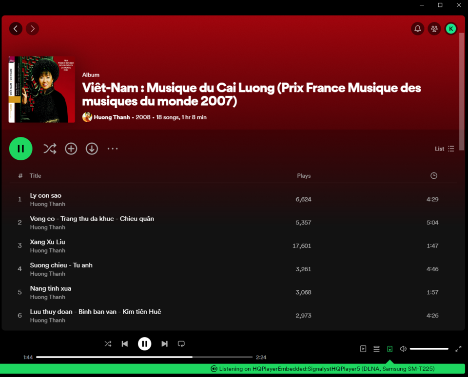

    Với bản HQplayer Embedded (có sẵn tính năng trình kết xuất UPnP/dlna Renderer) bác làm được việc này mà ko cần NAA input. E sử dụng smartphone/tab android có ap HiFy - AirPlay + DLNA for Spot cho phép kích hoạt tính năng open sportify to select your receiver -> ap sportify on smartphone/PC windows -> play -> chọn thiết bị phát upnp/dlna -> upsamling = HQPE.

    Cảm ơn bác đã giới thiệu thêm một cách để đưa Spotify vào HQPlayer.
    Em biết HQPE có tính năng chạy như UPnP / DLNA render nhưng chưa thử bao giờ vì em không muốn dùng giao thức streaming nào khác ngoài NAA khi dùng HQP (Roon là một trong những ngoại lệ hiếm hoi).

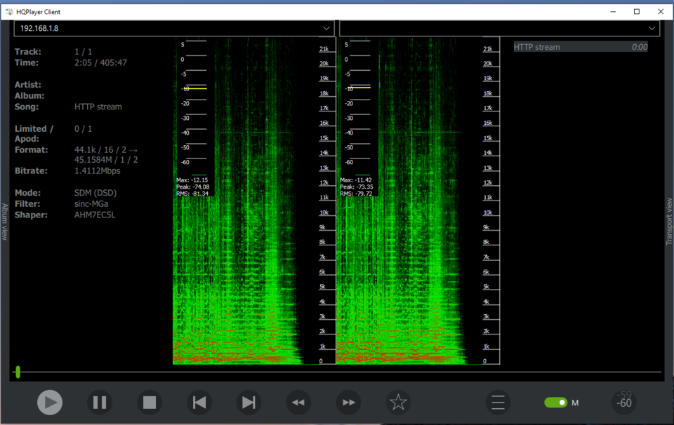

    Hnay e config Hqplayer thấy có Modulator AHM7EC5L lạ, thử chạy thì im thin thít. Đã có bác nào thử chưa?
  16. trangchodom
    trangchodom Advanced Member
    15/3/10
    274
    368
    nó dùng cho dsd 1024, các convert dsd dưới 1024 không chạy
