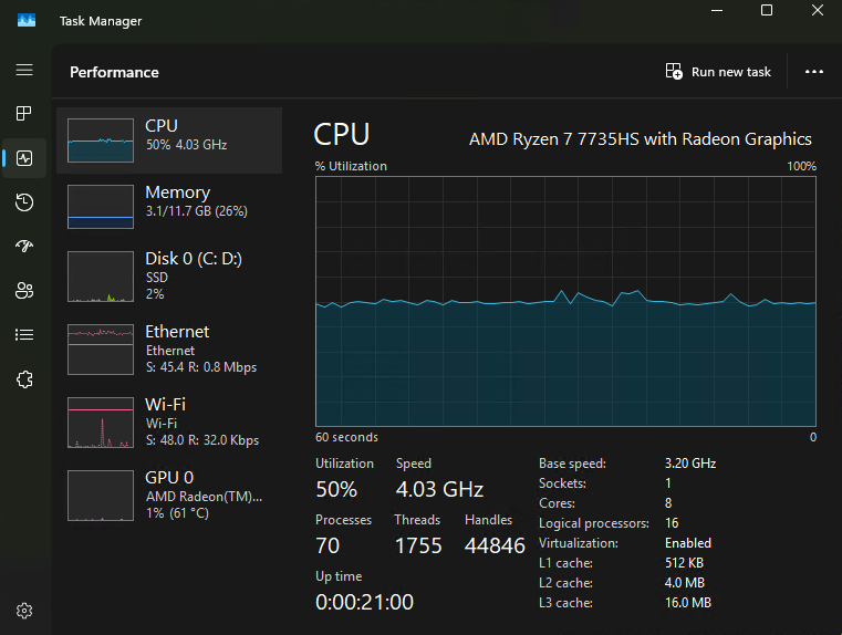

    Em ngồi 30p cài lại 24H2 theo lời của cụ nhưng cái TinyPC của em vẫn cứ cà giật không khác gì 23H2; Khoản tận dụng tối đa các core CPU linux làm ngon hơn hẳn Windows thật
    Có cụ nào dùng cả CUDA để offload không? Nvidia Tesla của em bản 4.16 vẫn còn offload ngon, sang bản 5. Miska dùng sang SDK mới thì không dùng được nữa.

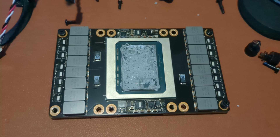

    Chào các cụ em nay bắt đầu dự án GPU cho HQplayer với tiêu chí DIY và yêu khoa học là chính.
    Lần trước em dùng Nvidia Tesla dùng offload khá tốt với Ryzen 7 cho Tiny PC đều dễ dàng đạt DSD512 (chi phí 10m+). Nay theo chân các redditor em sẽ thử dùng dòng Nvidia Tesla cho data center để build GPU có thể chạy 1-2-4 GPU cho HQPlayer.
    Theo miska - Nividia Tesla P100 và V100 có thể dễ dàng cân các loại DSD512 một cách nhẹ nhàng; P100 và V100 hiện nay đang khá rẻ trên ebay và các web khác, nhất là loại SXM2 chuyên dành cho máy chủ.
    Em quyết định thử chuột bạch 1 con SXM2 P100 - khoảng 1tr, và dùng convention board; mục tiêu là có thể 2 GPU hoặc 4 GPU chạy song song để cố gắng đạt DSD1024 trong ngân sách <1000$.
    Hôm nay em đã có SXM2 P100 đầu tiên về để thử nghiệm.

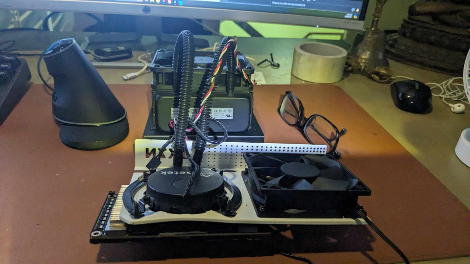

    Loay hoay một hồi đã có thể lắp tản nước cho P100
    Dự kiến em sẽ dùng convetion board cấp nguồn 12V và đầu ra sẽ là SFF 8654 - nối thẳng vào máy Tiny PC. Như vậy 1 Tiny PC có thể chạy được nhiều GPU rời.
    Tham khảo:
    https://l4rz.net/running-nvidia-sxm-gpus-in-consumer-pcs/
