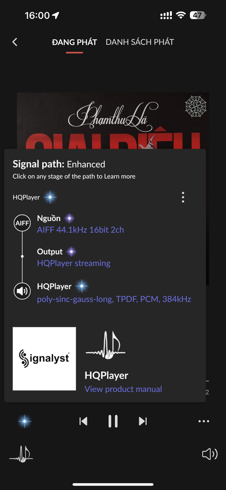

    Mac M1 cấu hình filter thế này ổn chưa ạ lần đầu bỡ ngỡ quá.

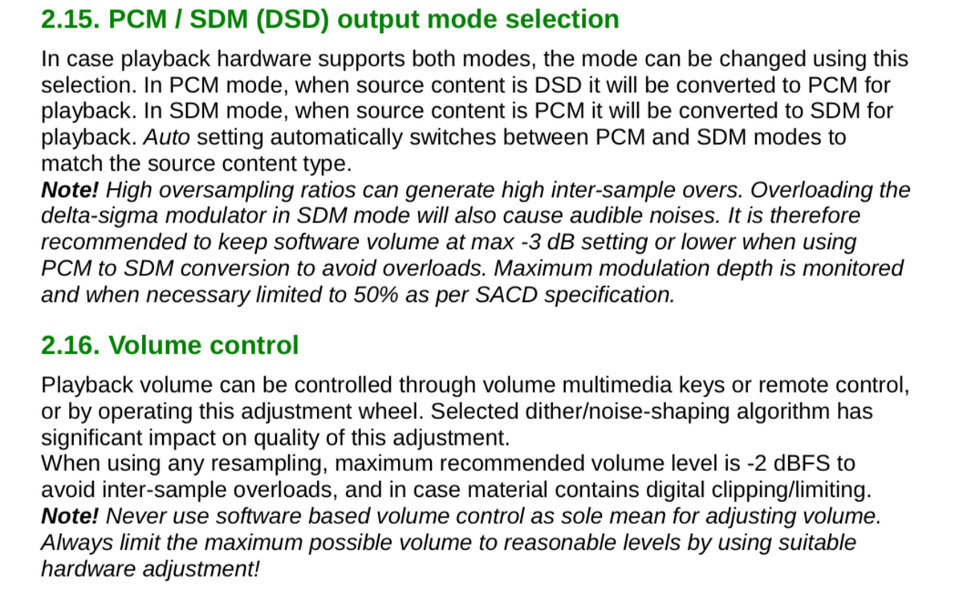

    Chỗ này theo Guide của hãng thì khuyến khích nên để âm lượng tối đa trên HQP là -3db. Vì sao lại phải thế các cụ nhỉ @pc_chip @TrueHD IMG_7177.jpeg

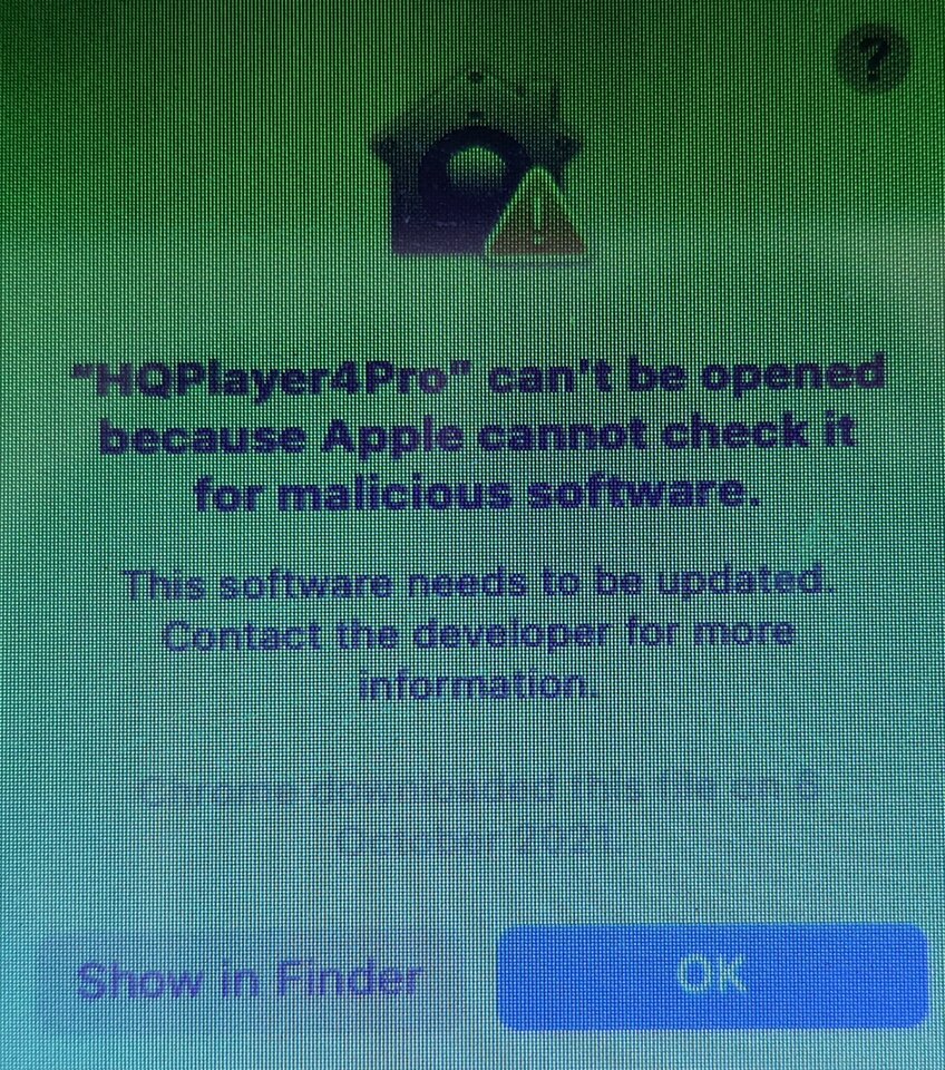

    M tải bản intel về cài trên mac mini sau đó mở lên thì nó báo lỗi như hình kèm.
    Nhờ b hd thêm. tks

    E thấy nó báo lỗi do bản đang cài thấp quá

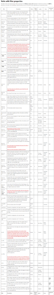

    Bảng với các thuộc tính bộ lọc
    Bảng liệt kê các bộ lọc quan trọng nhất mà không có sự đảm bảo. Từ HQPlayer phiên bản 5.20 (ngày 30 tháng 9 năm 2023) các bộ lọc mới sẽ là MỚI Các mô tả được lấy từ hướng dẫn sử dụng HQPlayer và các nguồn khác. Các liên kết dẫn đến các giải thích sâu hơn và kết quả đo lường.

    B dùng macos fw mấy vậy. M cài trên macmini nó báo lỗi fw hqplayer cũ cần nâng cấp. Thanks

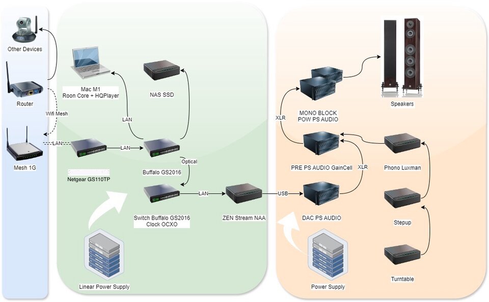

    Sơ đồ của em đang dùng cho hệ Roon - HQ:
    - Điện: Đi 2 đường riêng từ át tổng (1 đường cắm biến áp, 1 đường cắm Ổ lọc tổng).
    - Ổ lọc tổng cắm full các thiết bị Pre - Pow - DAC, nguồn tuyến tính 12v 19v.Nâng cấp tạm tạm 4 ổ cắm Furutech & dây interconnect bạc 6n.
    - BACL cắm các thiết bị hệ Than (mâm, stepup, phono). Mục đích để ko ảnh hưởng bởi thiết bị mạng, máy tính.
    - Cách ly Quang tín hiệu từ Nas, Roon core, HQ Player. Module Finisar STP.
    Switch thứ 2 nâng cấp clock, cắm vào Streamer. Thiết bị mạng dùng linear.
    Thử nghiệm dùng 2 Mac M1 chạy riêng HQP server & chạy chung 1 Mac M1 cho cả Roon & HQP không có quá nhiều khác biệt. M1 vẫn làm việc với mấy họ Poly/ Sinc M,… nhẹ nhàng.
    Mấu chốt vấn đề vẫn là phải có cách ly quang giữa hệ HQP và Streamer/DAC sẽ mang lại hiệu quả rất lớn. Lúc đảm bảo được hệ thống sạch sẽ nhiễu, thay đổi filter sẽ thấy được hiệu ứng & chất âm thay đổi rõ ràng.
    Các cụ xem có cần điều chỉnh đâu không.
