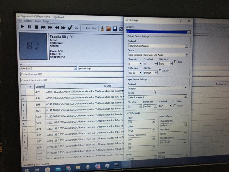

    F524F86E-DDC8-4C3E-BCA0-B426E096DA37.jpeg Em setup NAA cho pi3 rồi. Mở HQplayer trên pc, cấu hình thấy naa: amanero rồi. Nhưng play thì hq ko chơi nhạc.
    Là sao các Bác nhỉ?

    Đầu tiên bác chọn chế độ xuất để nguyên pcm. Ko upsampling các kiểu gì xem sao.nếu ra tiếng bình thường nghĩa là mode upsampling nó ko tương thích với kiểu kết nối của bác.
    Mò tiếp lỗi
    Thường bị là tần số 44.1k ; 48k, nó chỉ tương thích một loại.
    Hỗ trợ DoP ko tốt.

    Em cho chạy dsf luôn, chứ chưa cho chạy pcm Bác ah. Cắm usb vào pc thì chạy bth.

    HQPlayer crack không chơi dc NAA hả Bác?

    Thường thì không chạy được.. còn chạy được thì tốt..
