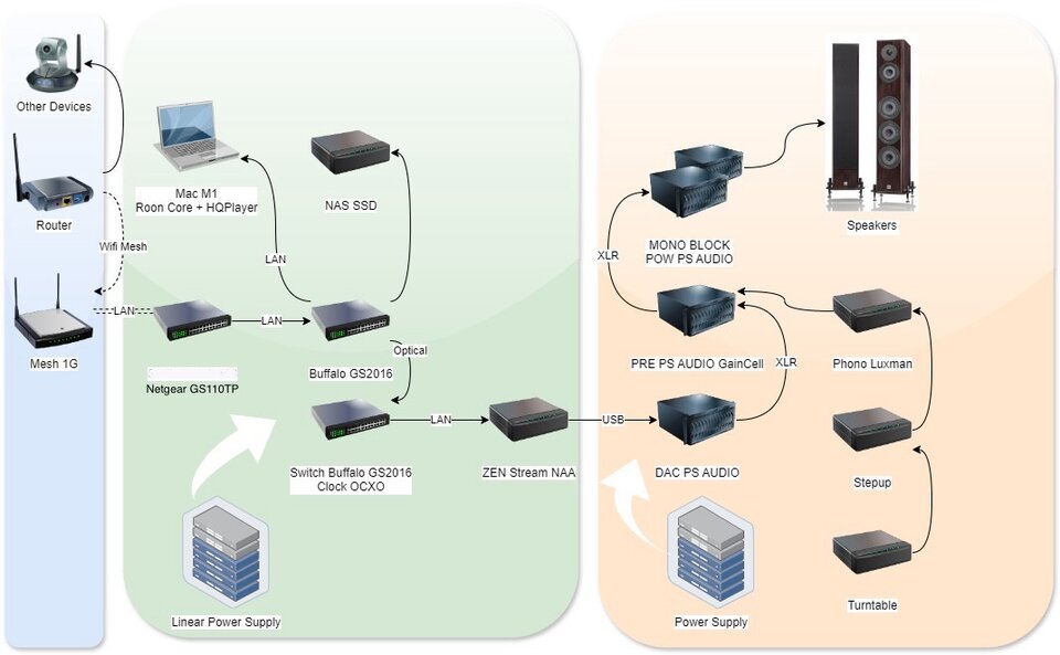

    Hệ thống mạng lưới các thiết bị của bác chủ dùng để phục vụ âm thanh, em nhìn mà phát khiếp.

    Chưa ăn thua đâu bác, chơi online music đều vậy cả. Bác mà nhìn sơ đồ hệ thống của bác @Khúc Minh Thái chắc tăng huyết áp ;)

    Sơ đồ trên chơi đúng, chơi kỹ & đồng đều thiết bị.
    Sau này cần nâng cấp chỉ cần giữ nguyên mô hình & nâng cấp thành phần là khỏi suy nghĩ.
    Trước em cũng tách từng module như này sau đó mua sản phẩm DIY tích hợp với giá tiền lớn hơn, sau đấy vẫn thấy việc tách riêng rẽ ra dễ thay đổi & hiệu quả đầu tư tốt hơn.

    Sơ đồ trên dĩ nhiên là hợp lý, em chỉ nói nó vẫn đơn dễ hiểu hơn. Ví dụ riêng cái PC, em nhớ, bác Chip dùng tới 3 cái (Roon, HQP ser, HQP client), bác Thái dùng tới 4 cái. Bác Chip dùng HQP ser mạnh và để trong phòng nên đầu tư tản nhiệt mạnh, bác Thái đưa ser sang phòng khác...
    Có thể tích hợp đc là tốt, dỡ tiền dây dợ, hạn chế suy hao tín hiệu khi dây dẫn quá dài. Tuy nhiên, chơi HQP cần sức mạnh của máy tính, mà công nghệ phần cứng tăng tốc ko thua gì công nghệ phần mềm cả. Em thấy tách module ra sẽ dễ nâng cấp hơn thôi.

    Nhiều thiết bị chưa hẵn đã hay, audio càng đơn giản càng tốt, đường đi của tính hiệu càng ngắn càng tốt.

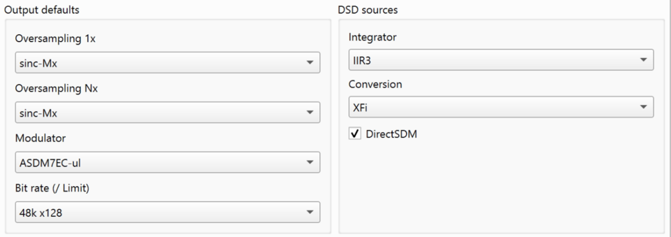

    Các bác hoan hỷ cho em hỏi setting cho PCM như thế nào để tương tự như DSD setting bảng dưới ạ
    Em thường hay dùng Sinc-Mx --> nghe tạp và Sinc-L --> nghe classical. Nhờ các bác tư vấn setting cho PCM tương tự như vậy ạ

    Bộ lọc Sinc-Mx khá dị dạng trong nhóm Sinc. Nó đặt nặng phần âm sắc (timbre) nhất nên làm bản nhạc đỡ nhàm chán (nếu nó nhàm chán). Muốn thay thế nó, bác cứ tìm các bộ lọc đặt trong tâm vào timbre thôi. Cá nhân em đề xuất các bộ lọc poly-sinc-XTR, còn tùy thuộc vào chất lượng bản thu mà chọn các phụ phần còn lại. Ví dụ nghe nhạc Việt em hay chọn poly-sinc-XTR-short-mp (âm sắc, cắt/cuộn gấp, pha tối thiểu)..

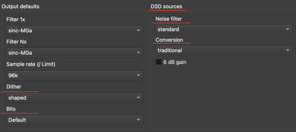

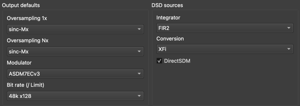

    Cụ thể em muốn hỏi setting các dòng màu đỏ cho PCM như thế nào cho nó tương đồng với DSD ạ?
    1. PCM
    2. DSD

    Theo em biết, các dòng gạch đỏ của bác dùng chuyển đổi file nhạc dsd sang pcm, không có sự tương đồng với dsd.
