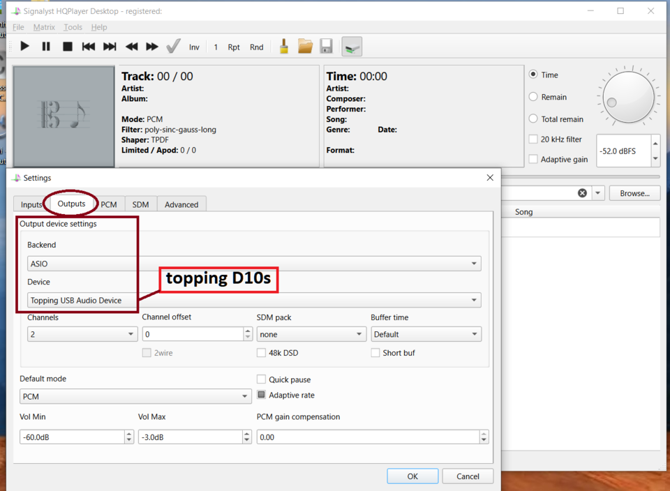

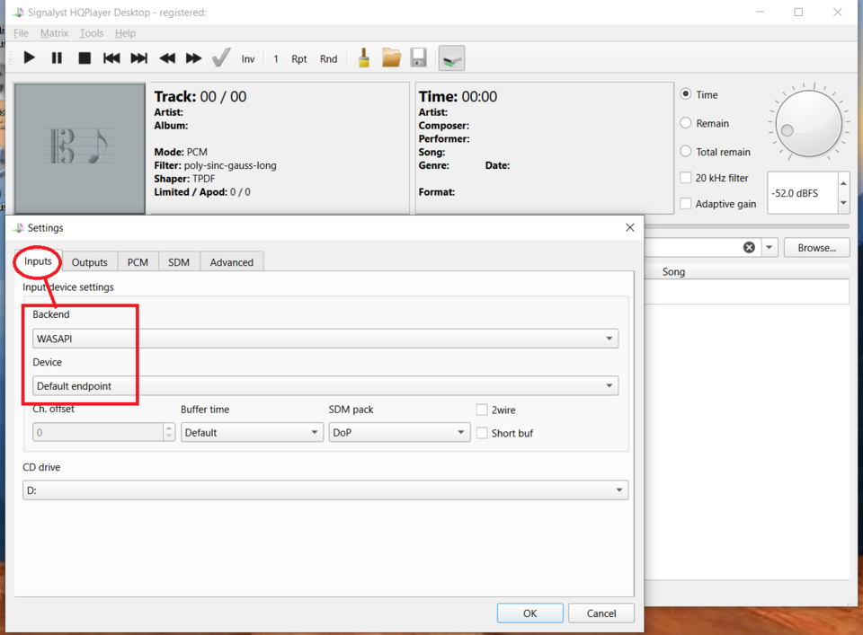

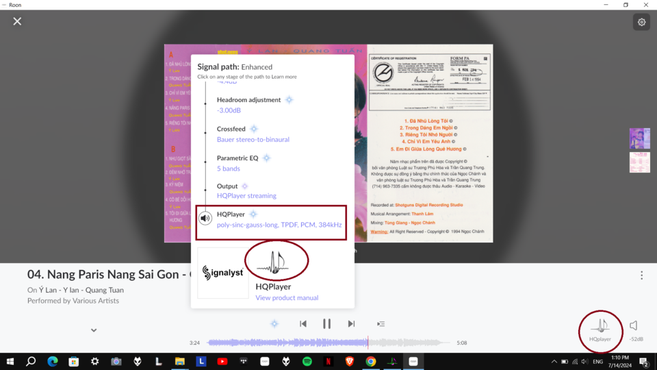

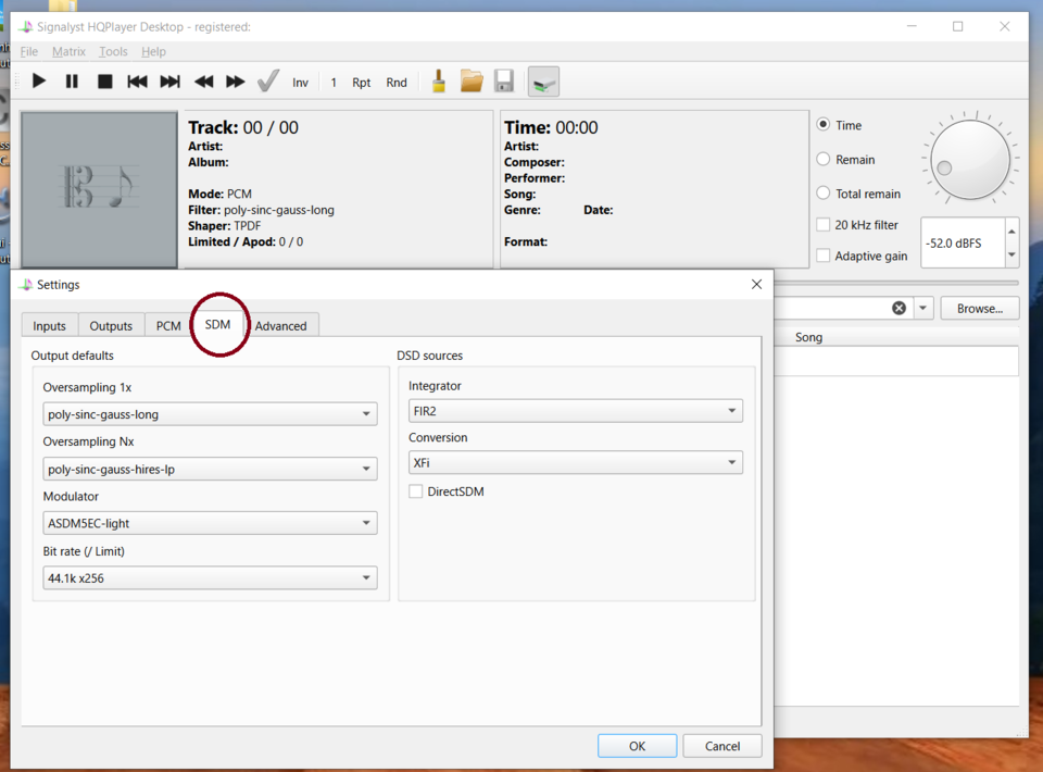

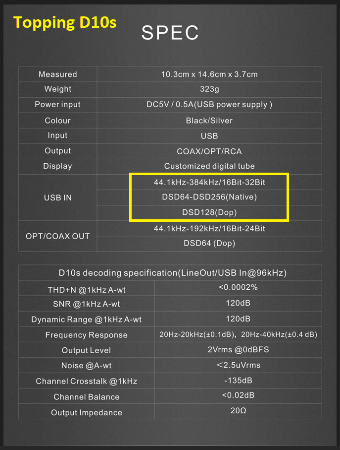

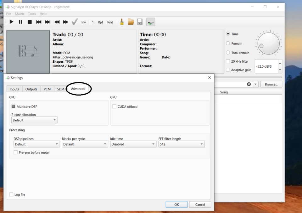

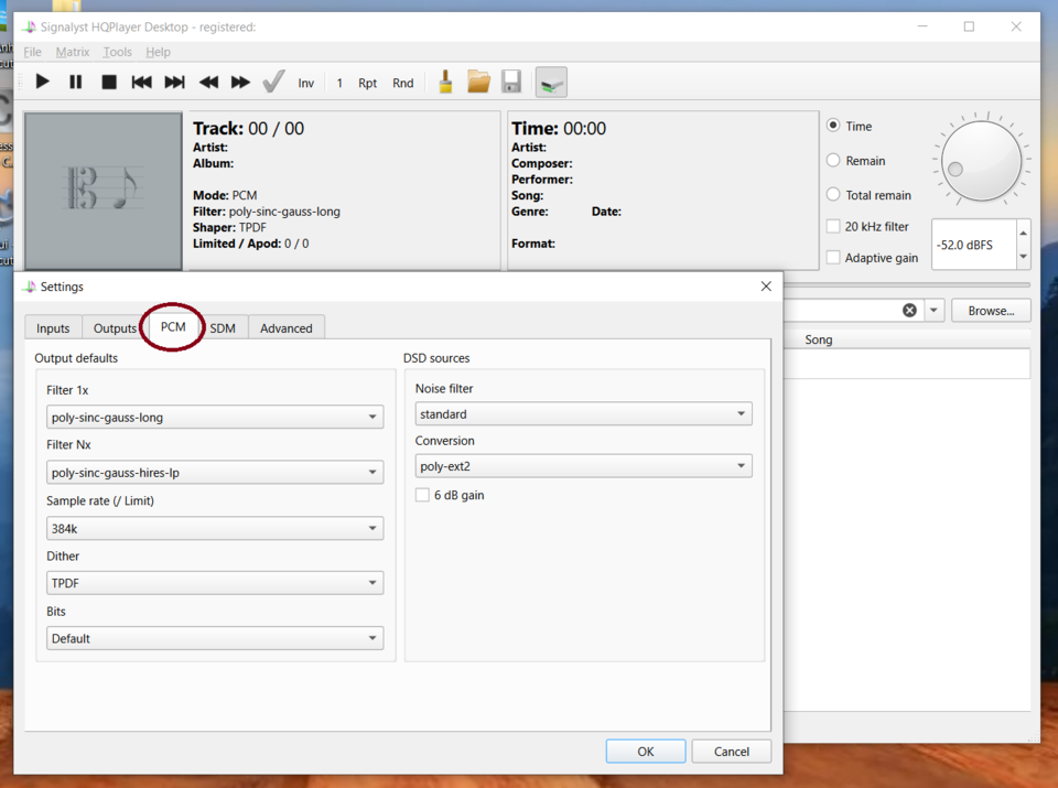

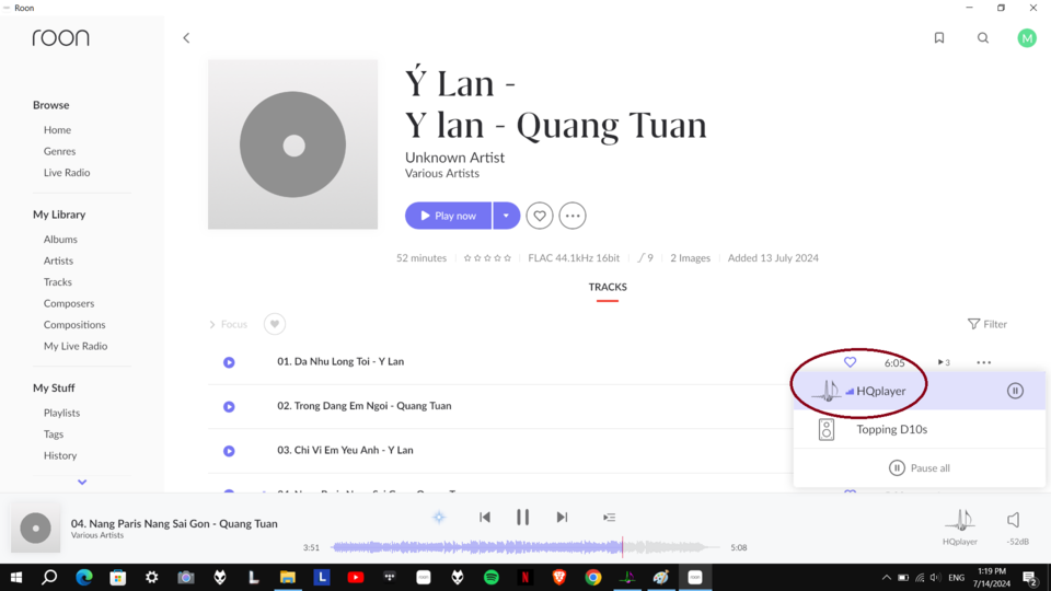

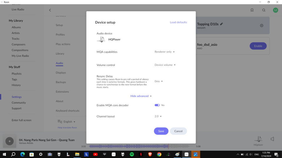

    Chào các Bạn .
    Mình mới nhập môn Roon + HQplayer . Nhờ các Bạn giúp đỡ :
    - Laptop Lenovo P52 Intel(R) Core(TM) i7-8750H CPU @ 2.20GHz 2.21 GHz / Ram 48G .
    - Dac Topping D10S .
    - Cài Roon 1.8 + HQplayer 5.7 trên laptop P52 .
    Mình đã cài đặt theo các Bạn đã post trên 4rum , nhưng không ra âm thanh , mặc dầu file nhạc đã phát ra nhưng không âm thanh .
    Nhờ các Bạn chỉ ra setup đúng hay sai :

    bác đang kết nối từ PC —> DAC bằng dây USB đúng k ạ?
    nguyenlan thích bài này.
  9. nguyenlan
    nguyenlan Advanced Member
    Tham gia ngày:
    11/8/08
    Bài viết:
    639
    Đã được thích:
    146
    Nơi ở:
    Q.12 - Hồ chí Minh
    Vâng . Bạn . kết nối băng dây USB type A >> type B
    Mình cho chạy một mình HQplayer cũng không nghe âm thanh luôn , không biết setup đầu vào và đầu ra có đúng không mà không nghe gì cả :(
    Chỉnh sửa cuối: 14/7/24

    Volume bác đang để -52dB là quá nhỏ. Ngay cả khi các thiết lập đúng hết thì gần như cũng không thể nghe được. Bác kiểm tra tăng volume lên xem thế nào đã.

    Thanks Bác PC chip . Bác xem Mình setup như hình trên có gì sai không ? Chỉ dùm Mình sửa lại . Cả Roon > HQplayer cũng không có âm thanh và HQplayer nghe riêng cũng vậy .
    Trong HQplayer Mình Browse nhạc cũng không hiện ra trong khung là sao vậy ? Nhờ Bác chỉ dùm .

    Bác đang để input là WASAPI trong khi bác phát từ ROON hay phát trực tiếp từ HQPlayer Client. HQPlayer chắc đang chờ tín hiệu từ WASAPI và bỏ qua tín hiệu từ các nguồn khác. Bác thử chọn input là none trong mục input backend xem có được không.

    Thanks Bác .
    Đã setup lại input none . OK . Còn output : Asio / topping audio usb . Hát luôn .
    Mình chưa biết set : min -60dcb và max -5dcb có được không ?
    Cho Mình hỏi : Mình phải setup trong Window cho Roon và HQplayer khởi động cùng Win luôn phải không Bác ?

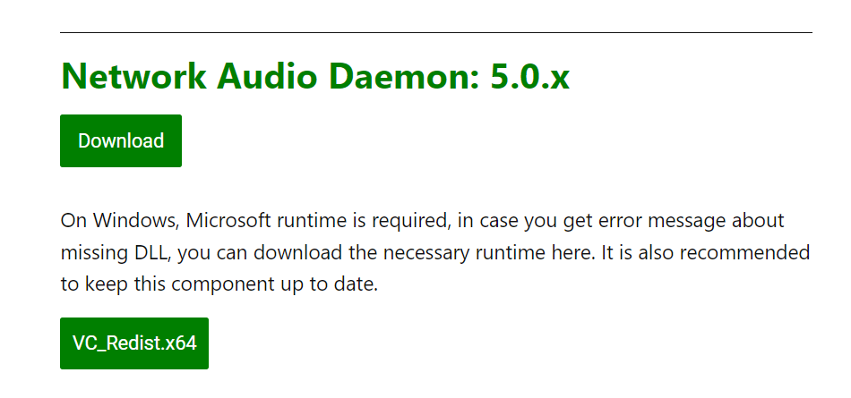

    lâu nay NAA 5.0, trên web không tải về được là lý do vì sao vậy các bác (các Vesion khác vẫn tải tốt(, Hãng bỏ bản này hay sao ạ? ai còn lưu bản NAA 5.0 cho em xin với
