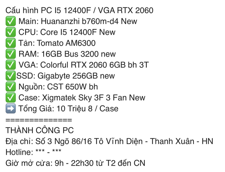

  13. Capt_Lee
    Capt_Lee Advanced Member
    5/3/15
    742
    91
    Hải phòng
    Các cụ chơi nguồn linear hay nguồn thông thường vậy?
    em đang tính làm 1 con mà lăn tăn quá trời. Giữa vụ chọn cpu hay chọn cả cpu và vga để đỡ cho cpu. Không hiểu cái vga hỗ trợ cuda thì giảm tải được nhiều không? Nếu chỉ giảm chút xíu thì bỏ qua luôn cho nhẹ
    mục tiêu của e là 512 và mấy cái filter nhẹ nhẹ thôi
    đang nhắm cái case sff của hp prodesk 400 g6, i7 9700 + vga. Hoặc tự built bộ i5 12th
    kinh phí loanh quanh 10tr thôi
    các cụ ai có kinh nghiệm có thể chia sẻ giúp e với
    chân thành cảm ơn
  14. TaiThoi2009
    TaiThoi2009 Advanced Member
    12/4/09
    129
    137
    Vấn đề bác chọn bộ lọc gì? cân lên DSD 512 hay 1024.
    Hiện nay 12700 dư sức cân DSD512 với "hầu hết" các bộ lọc, chưa xét đến sự hỗ trợ của GPU
    Tuy nhiên dùng H610 để kẹp 12900 thì nó cũng hơi ảo ảo. thay nó bằng Z690/790 đi thôi (Main giá từ 4 - 20 củ đều có)

  15. trangchodom
    trangchodom Advanced Member
    15/3/10
    273
    366
    Tầm 10tr i7 9700 với vga sẽ yếu hơn i5 12400
    Capt_Lee and TaiThoi2009 like this.
  16. TaiThoi2009
    12/4/09
    129
    137
    10 củ chưa đủ kinh phí để mua được 12400+Main+Ram

  18. Capt_Lee
    5/3/15
    742
    91
    Hải phòng
    Em cám ơn. Vậy là e sẽ tập trung vào săn i5 12. Thực ra mua mới thì ko có chứ mua hàng dùng lướt còn có cả mấy con vga 1060 đi kèm ấy
    TaiThoi2009 likes this.
  19. TaiThoi2009
    12/4/09
    129
    137
    Bạn tìm loại Main Asus TUF Gamming Z690 (hoặc tương đương) trở lên, Theo trải nghiệm của cá nhân mình thì phân khúc main càng xịn nghe càng hay (do nó dùng linh kiện tốt hơn). Mặt khác lựa chọn các dòng main này thì sau này nâng cấp lên 13900k / 14900K cũng dễ hơn
    Capt_Lee likes this.

  22. huyhl
    huyhl Advanced Member
    13/10/14
    183
    118
    Bác cân nhắc kỹ main này chạy ko ổn chưa kể linh kiện ko ghi rõ ràng đầy đủ tên hãng thông số: ram, nguồn. Bộ này thà bác sắm vga sau trước mắt cứ tìm bộ lướt main, cpu, ram, nguồn chính hãng tên tuổi rõ ràng chạy cho ổn định yên tâm hơn.
  23. Capt_Lee
    5/3/15
    742
    91
    Hải phòng
    Vâng em cám ơn! Nghe vậy e cũng sợ nên e vừa chốt bộ main tuf b660m d4 + 12400f + vga 2060s đúng 10tr luôn
