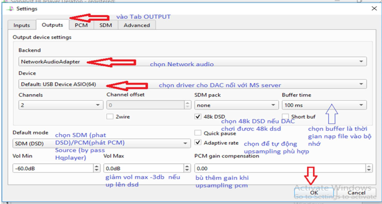

    Quay trở lại với trường hợp
    Bác chỉnh như hình là sẽ lên đúng.
