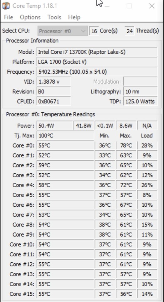

    Như hình ở đây bác có thể thấy chỉ có 2 P-core chạy ở 4.7GHz ở tầm 90%, 6 P-core còn lại chỉ chạy ở vài % công suất nên phần lớn thời gian là nghỉ ngơi. 12 E-cores còn lại cũng có 2 E-core chạy tải cao hơn (khoảng 65%), 10 E-core còn lại chỉ chạy tầm 35-36%.
    Đấy là một điểm rất đáng cho các bác muốn dùng HQPlayer nhưng lại chỉ muốn chạy passive case (không quạt nên không ồn, không bụi và có thể cũng ... ít nhiễu hơn).

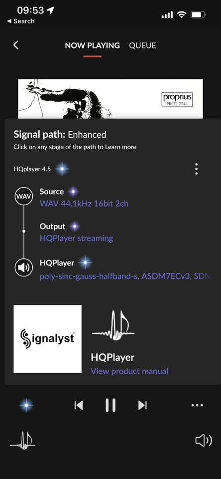

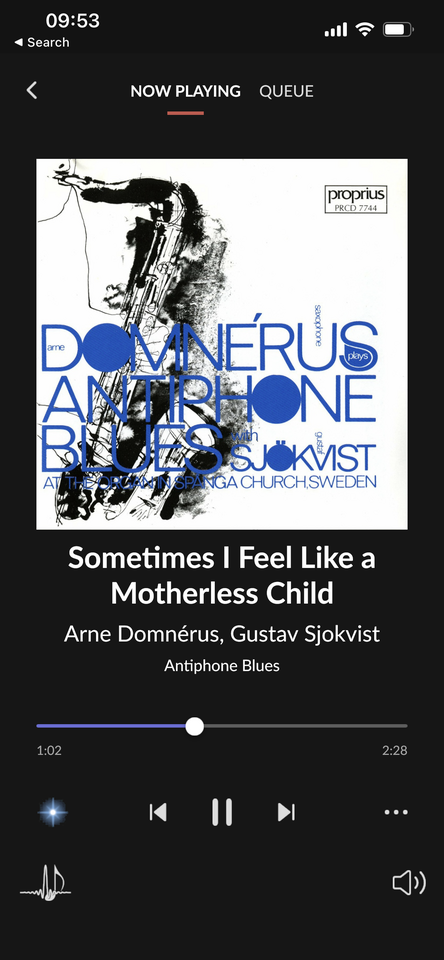

    Lâu lâu em mới nghe nhạc lại, hnay play album Antiphone Blues - Arne Domnerus mà nghe tiếng xì nền nhiều quá, album khác thì k sao. Có phải modulator vs filter k phù hợp ko? Loa tweeter của e dạng compress horn

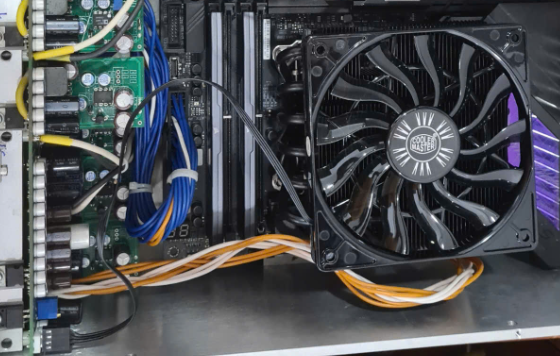

    Lần 1 em cài Win11 (tải bản rút gọn trên threads này) bật E+P thì vẫn chậm hơn chỉ một mình P (chỉ một mình P không bị nấc, với cùng 1 thiết đặt HQ), so với 13500 tuy có chơi thêm được một số bộ lọc với DSD512 nhưng nhiệt độ cao lắm, hầu hết đều trên 80 độ C với CPU load khoảng 25-35%
    Sau đó em hạ xuống Win10 LTSC, Cùng một thiết đặt HQ giống nhau thì kết quả vẫn vậy, tuy nhiên nhiệt độ có giảm đi được đôi chút, nhưng đều trên 70 độ C với CPU load khoảng 20-30%
    Em dùng tả nhiệt khí như hình

    13700K nếu để chạy mặc định theo bo mạch chủ thì phần lớn các hãng không tuân thủ theo Intel. Nếu thế, CPU có thể ăn đến 250W nên cái tản nhiệt đấy của bác không thể gánh nổi.
    Nếu bác chi cần chơi DSD512 thì CPU P-core không cần phải chạy cao hơn 4GHz, E-core không cần chạy cao hơn 2GHz và công suất toàn CPU không cần cao hơn 50W.
    Không biết bác chơi board mạch hãng nào, chipset gì?
    Việc đầu tiên bác có thể thử là vào BIOS đặt Pcore max xuống 4GHz, Ecore max xuống 2GHz, đặt PL1 và PL2 xuống còn tầm 60W-65W.
    Nếu bác muốn tối ưu nhiệt độ CPU thêm thì phải tìm hiểu thêm cách để undervolt CPU nữa!
    Sau đó, trong setting của HQPlayer bác để Multicore DSP tick (mặc định là gray) / E-core allocation bác thử chọn filters (load phần lớn filter sang 8 E-core của 13700K) hoặc pool (chỏ load DSP sang 8 E-core) xem có tốt hơn default (8 E-core gần như chẳng phải làm gì cả) xem cái nào tốt nhất thì dùng.

    Đúng là Fan của đuổi hình bắt chữ thật bác à. Main em xài là Asus Rog Strix Z690-E
    Đã làm theo chỉ giáo của bác, và chạy ngon lành Dsd512 với Sinc-MGa rồi. Tuy nhiên khi đặt được PL1 và PL2 thì nó Disable mất giới hạn CPU, thôi kệ.
    Chơi DSD 512 mà nhiệt độ chỉ ~ 60-80 độ C, mát hẳn. Thanks bác

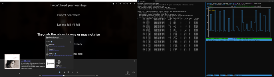

    Các bác ơi cho em hỏi làm sao để HQ chạy phân tải đều trên các nhân vậy ạ?
    Thực tế em thấy có nhân có nhân tải nhiều có nhân tải ít như hình ạ.

    HQPlayer nôm na có thể tách ra 2 phần cơ bản: filter và modulator:
    Filter có thể chia tải nhỏ ra và chạy song song đồng thời nên rất có lợi để chạy trên GPU khủng hay trên các E-core của các CPU intel nhiều core. Các core chạy filter không cần quá mạnh hay tốc độ cao mà cần càng nhiều số lượng càng tốt!
    Modulator không chia nhỏ ra chạy đồng thời như filter được mà trái lại đòi core có tốc độ rất cao và mỗi kênh gói gọn trên một core.
    Đấy là lý do khi dùng HQPlayer bác luôn thấy có 2 core chạy với tải rất cao vì nó gánh tác vụ chạy modulator còn các core còn lại chỉ ăn tải rất rất ít vì nó chủ yếu chỉ tải filter.
